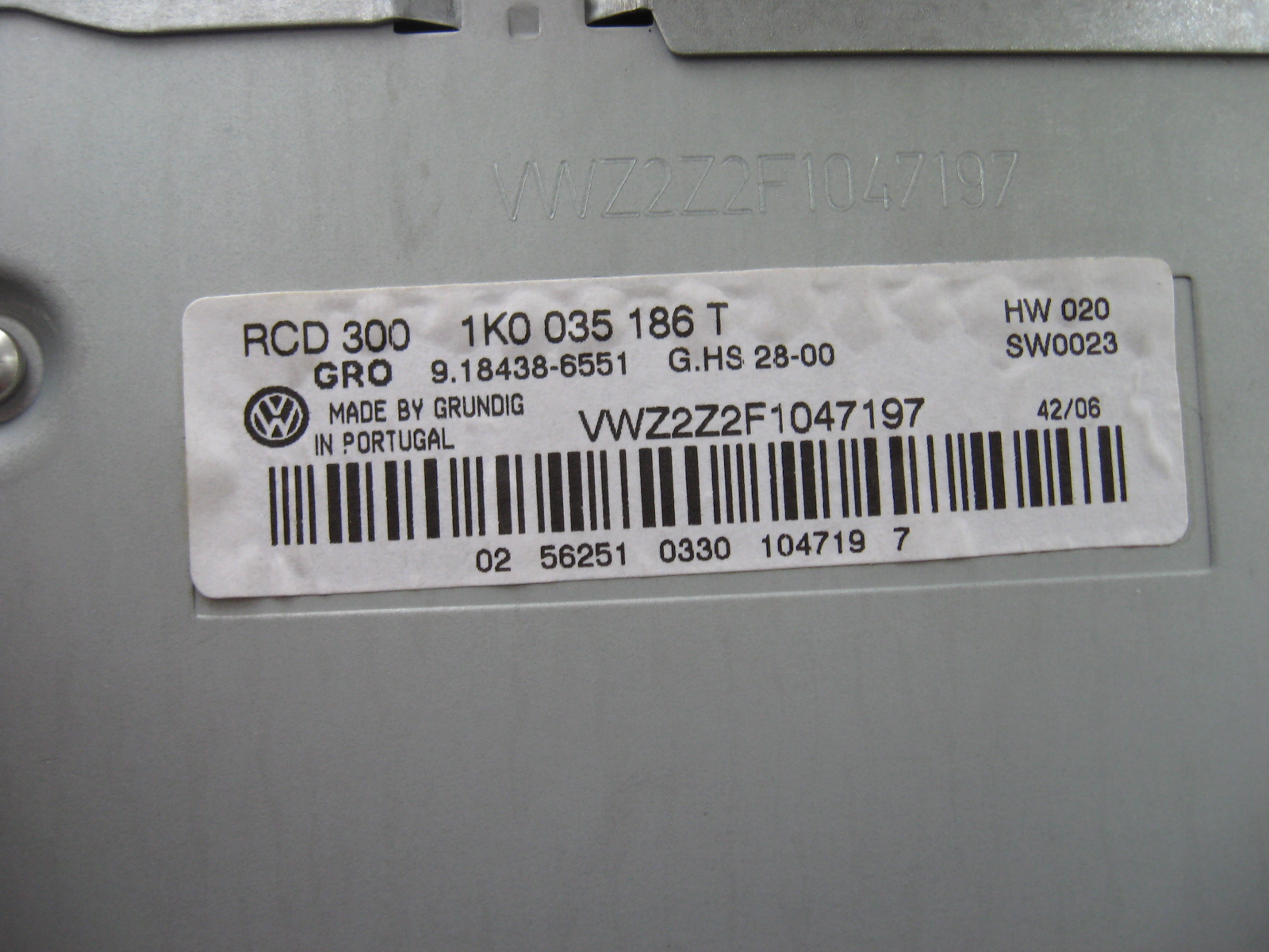

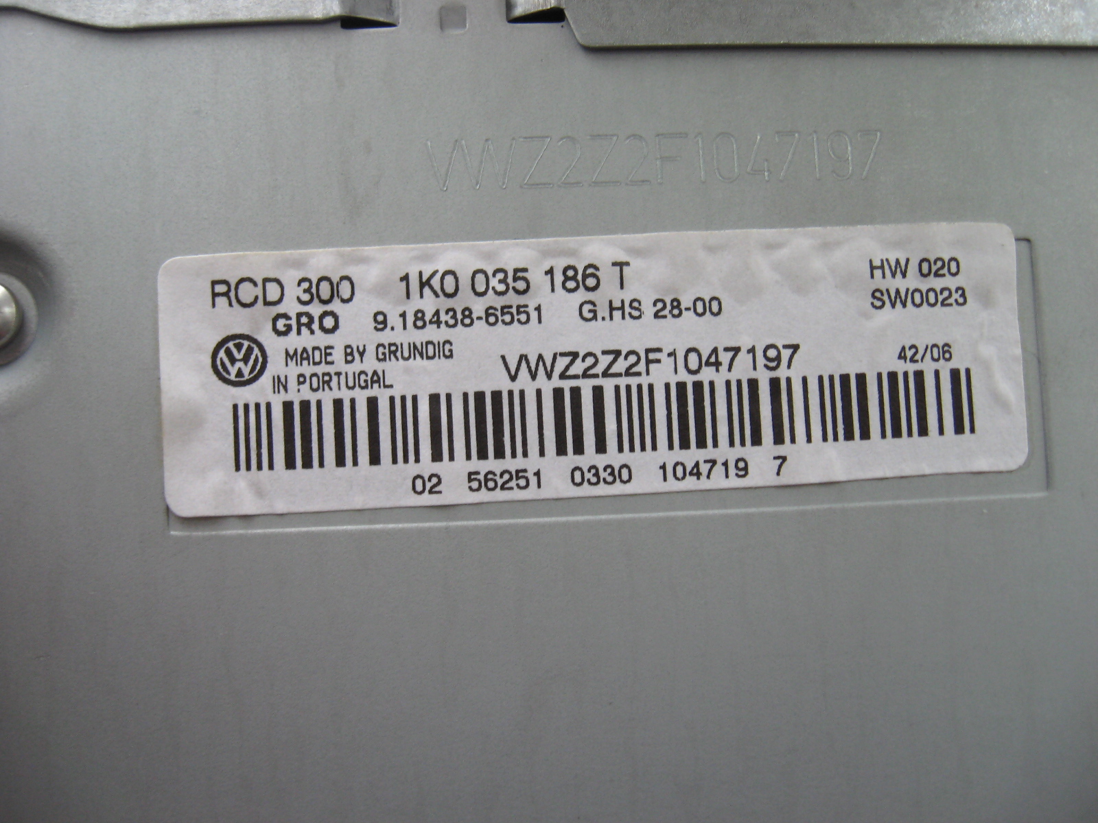

Сообщение Яуген » 25 мар 2012, 20:04
Меня обманули, дали лучше. В комплектации написано 300 китай. Вытащил грюндик! :D
Re: AUX на RCD 300
Сообщение pashustic » 25 мар 2012, 20:16
eugen.cuznetzov2010 писал(а):Меня обманули, дали лучше. В комплектации написано 300 китай. Вытащил грюндик!
Ни разу не видел RCD300 с китая :? Это ошибка расшифровки комплектации
