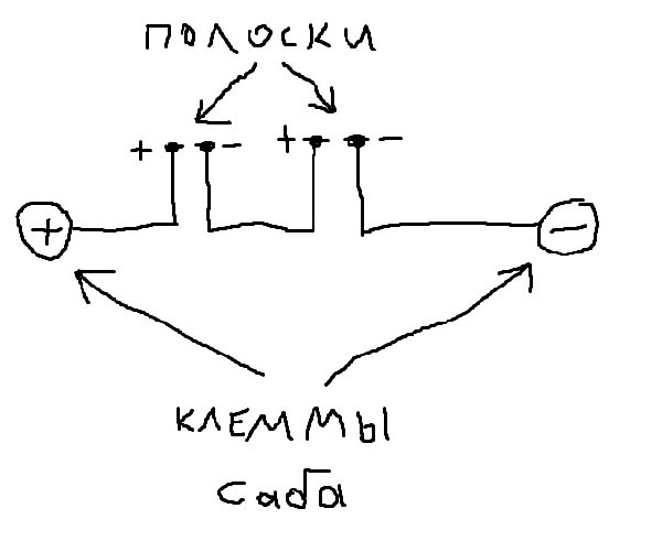

Плюс динамика, далее плюс полоски1, далее плюс полоски1 на другом конце к минусу полоски2 (?).... Минус динамика к минусу полоски1 и далее плюс полоски 1 к минусу полоски 2....
Бред какой то
Можешь схемкой изобразить если не сложно?

Сообщение Maxim.Sh » 05 сен 2012, 12:15
Vasily_b6 писал(а):
avpastukhov писал(а):К проводам саба подключи, центральные свободные на усилке ни к чему трогать. Только там на динамике напряжение больше 12В, поэтому как вариант две полоски подключи (+ одной полоски к - другой, а свободные контакты к динамику) или через резистор.
Извини, туплю(((
У полски одной есть плюс и минус с двух сторон
У динасиков есть плюс и минус
Бред какой то
Вот так, avpastukhov, имеет ввиду:
с другой стороны полосок не надо ничего подключать.

Сообщение avpastukhov » 25 сен 2012, 11:04
Да, именно так =) Давно здесь не был! При таком варианте напряжение с сабвуфера делится на две полоски, но делай их по возможности одинаковой длины, а то одна будет ярче гореть (по-моему, короткая).
И еще примечание: эти полоски могут погореть, если у тебя усилок выдает реальных более 250Вт (примерно, если саб 4 ома)! Тогда у тебя на динамике будет примерно 30 вольт напряжения. Тогда нужно третью полоску =)
