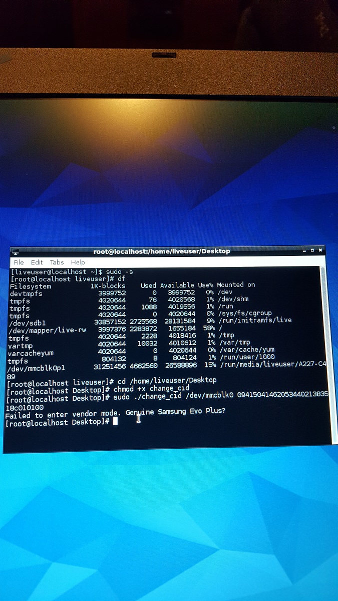

www60 писал(а):попробовал с Fedora_22_Live (Fedora_22_Live_64) тотже результат,незнаю как дальше может у кого есть какие мысли буду рад.спасибо.
Попробуйте ещё вариант с другим файлом (альтернатива ММС), скачать здесь: http://rusfolder.com/45463313
Для 64х разрядного линукс использовать файл change_cid, алгоритм такой:
sudo -s
cd /home/liveuser/Desktop
chmod +x change_cid
sudo ./change_cid /dev/mmcblk0 0941504146205344021383518c010100
для 32х разрядного линукс использовать файл change_CID_32, последняя команда соответственно:
sudo ./change_CID_32 /dev/mmcblk0 0941504146205344021383518c010100

Сообщение www60 » 21 дек 2016, 23:47
Здравствуйте,попробывал и этот вариант,результат тотже,попрубую другую карту купить после праздников.спасибо вам.

Сообщение www60 » 05 янв 2017, 20:36
добрый вечер сегодня получил карту (samsung MB-SP32D-32gb) и всё получилось. С новым годом. :) :)
