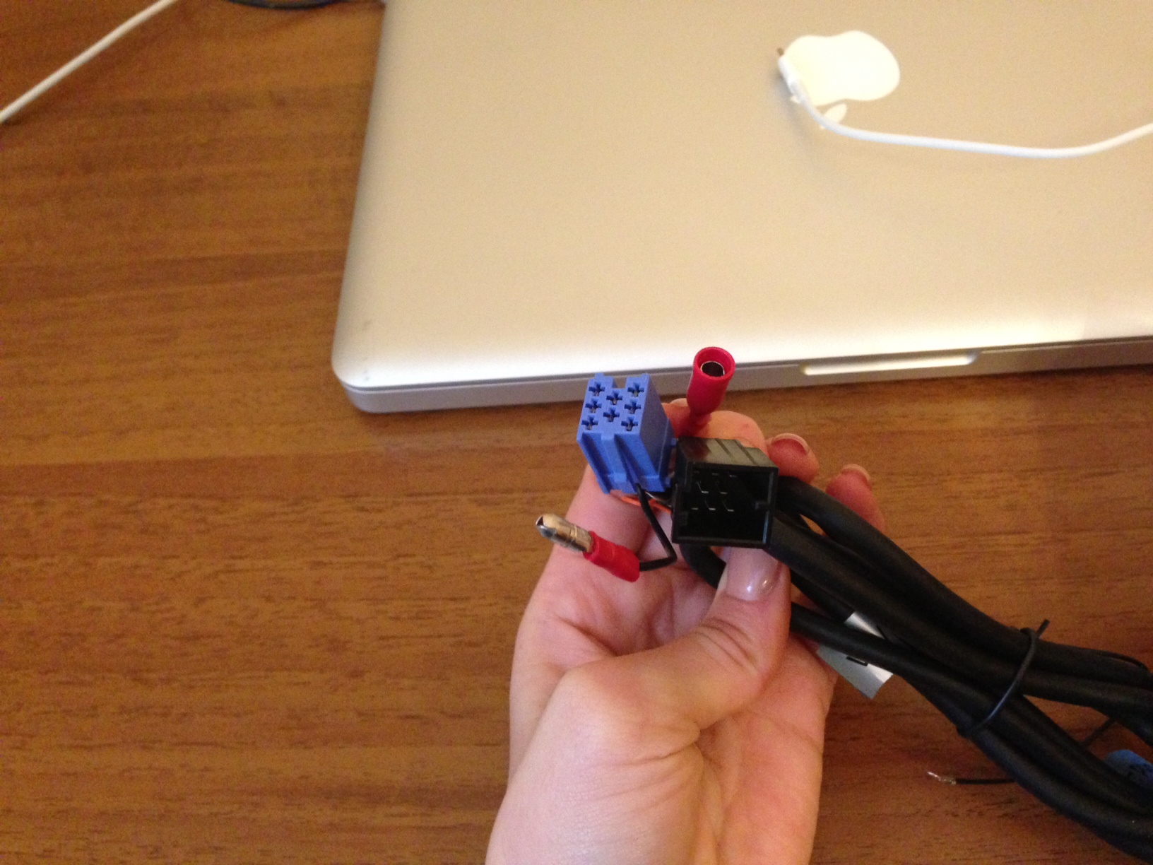

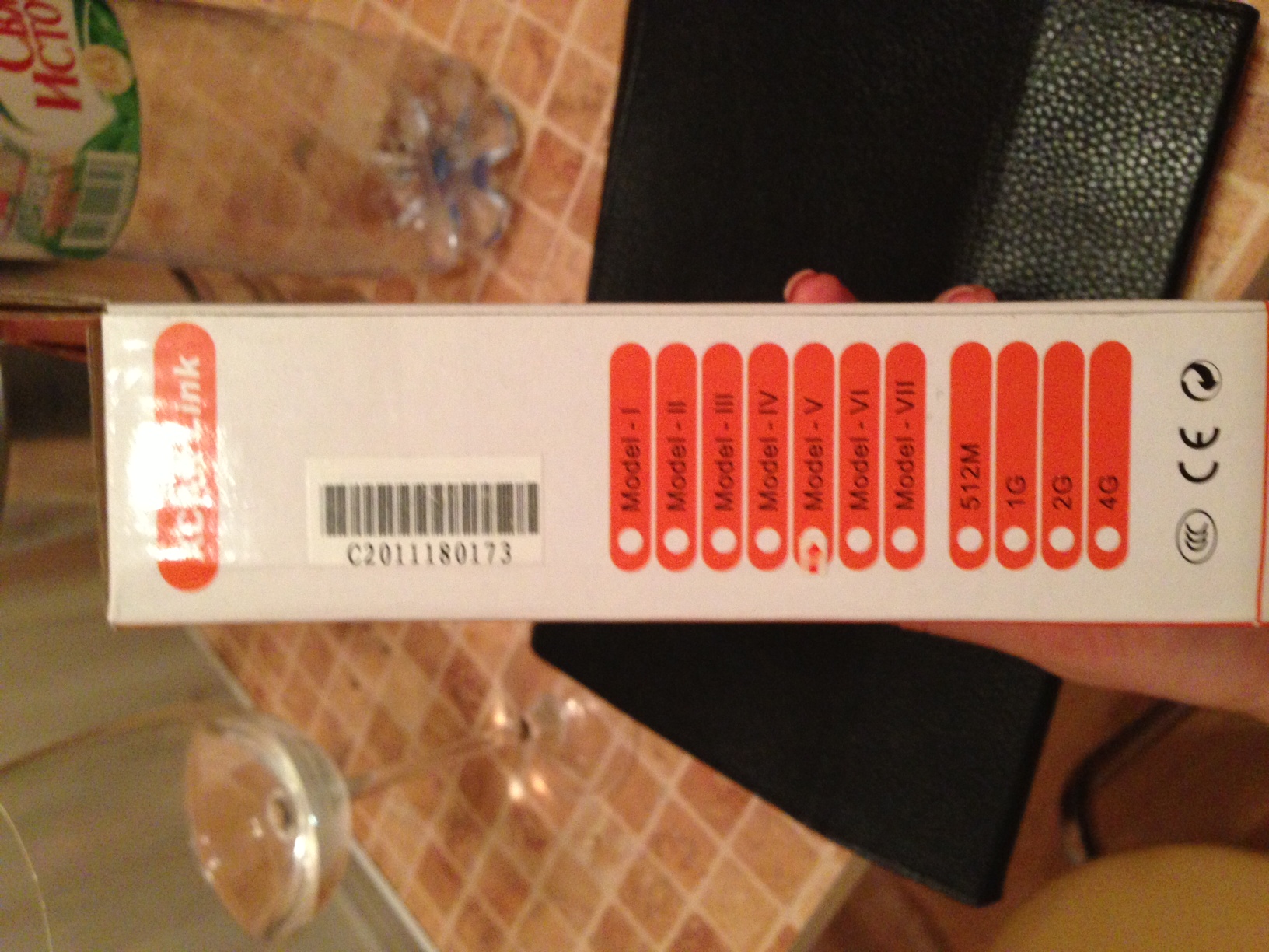

Сообщение GX460 » 21 янв 2013, 20:30
Парни, купили мне вот такой. (Похоже это не 12пин...) Сказали там бывает два вида разъемов, вам какой?
Дали вот такой! Подскажите, подойдет???
