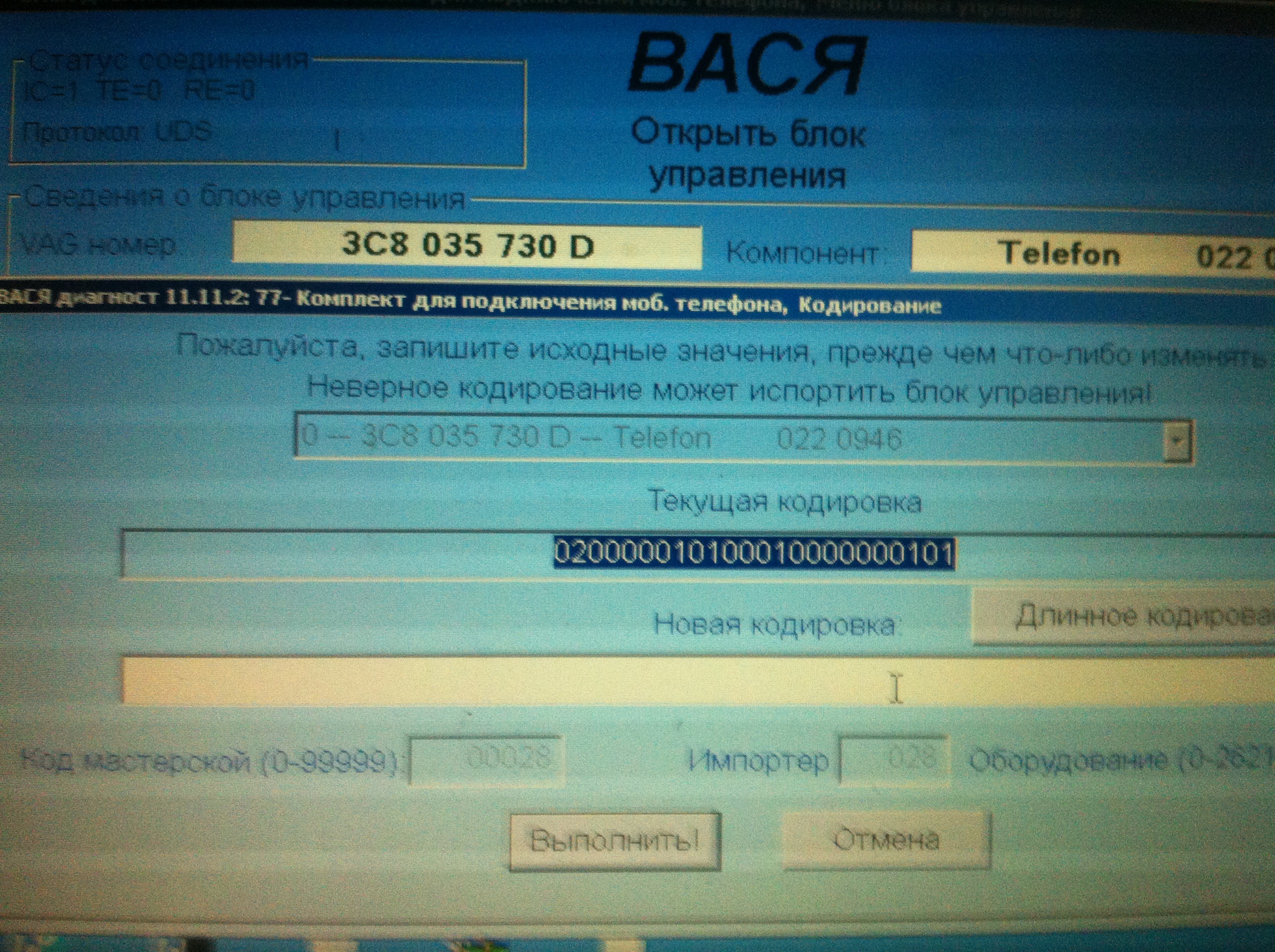

Сообщение matros77 » 21 окт 2013, 20:09
Парни, вот на Драйве нарыл
Блок правда с буквой В на конце. Интересно, подойдет ли к D?
Адрес 77: Комплект для подключения моб. телефона (J412) Label: 3C8-035-730-A.clb
Part No SW: 3C8 035 730 B HW: 3C8 035 730 B
Компонент: Telefon 011 0723
Ревизия: -------- Серийный номер: 35909603205246
Кодировка: 020000010100010000010100
Мастерская #: WSC 01357 011 00200
ASAM Dataset: EV_UHVPremi A02003
ROD: EV_UHVPremi_VW36.rod
VCID: 2240169135D4D09
Неисправности не найдены.
matros77
Сообщения: 839
Откуда: Курск
Re: Подключить телефон к автомобильному устройству Bluetooth
Сообщение pashustic » 21 окт 2013, 23:07
Вот тебе кодировка :) юзай
Сообщение matros77 » 22 окт 2013, 07:03
pashustic писал(а):Вот тебе кодировка :) юзай
Спасибо, Паш!
Блок кодировку скушал, но пока осталась одна ошибка
Адрес 77: Комплект для подключения моб. телефона Label: Не найден
Номер блока управления: 3C8 035 730 D HW: 3C8 035 730 D
Компонент и/или версия: Telefon 022 0946
Кодировка: 020000010100010000000101
Код мастерской: WSC 00028 000 00000
ASAM Dataset: EV_UHVPremi 002708 (VW46)
VCID: 244C10892FC0DE3
1 неисправность:
9457427 - Отрицательный выход аудиоканала голосового управления/телефона
B104F 13 [009] - обрыв цепи
Подтверждено - протестировано после удаления записей
Стоп-кадр:
Статус неисправности: 00000001
Приоритет неисправности: 4
Частота появления ошибки: 1
Индекс забывания: 172
Пробег: 107252 km
Дата: 2013.10.22
Время: 07:57:35
Сегодня выловлю донора, попробую законнектиться и конечно же отпишу!
