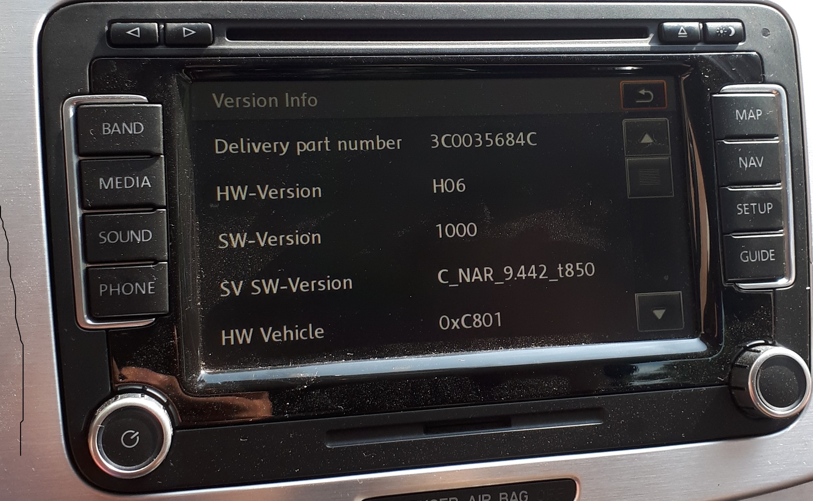

Сообщение Rustam32 » 31 июл 2017, 22:49
[color=#00FFFF][color=#00FFFF][color=#00FFFF][/color][/color][/color]
demainst писал(а):
Rustam32 писал(а):Добрый вечер кто может подсказать в решении проблемы, не могу найдти номер железа на РНСку, и ее серии. При длительном нажатии на кнопку Setup, ничего не получилось появилось под меню АМ, FM, еще что то. информации о системы не было. Авто американец пассат СС, 2010 г.
Кто сможет подскажите, что делать, и можно ли руссифицировать???
Номер железа и заводская прошивка в правом верхнем углу наклейки на верхней крышке.
Для того, чтобы увидеть версию через Setup надо активировать доп меню в адаптациях магнитолы.
Для американцев нужны специальные прошивки.
подскажите какие прошивки нужны и где скачать???

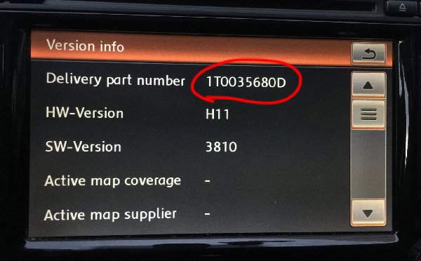

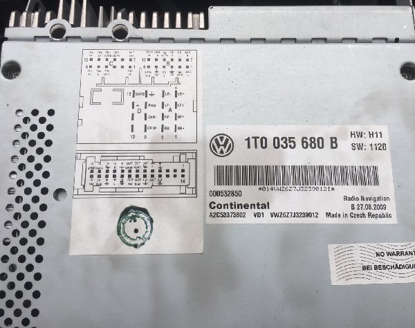

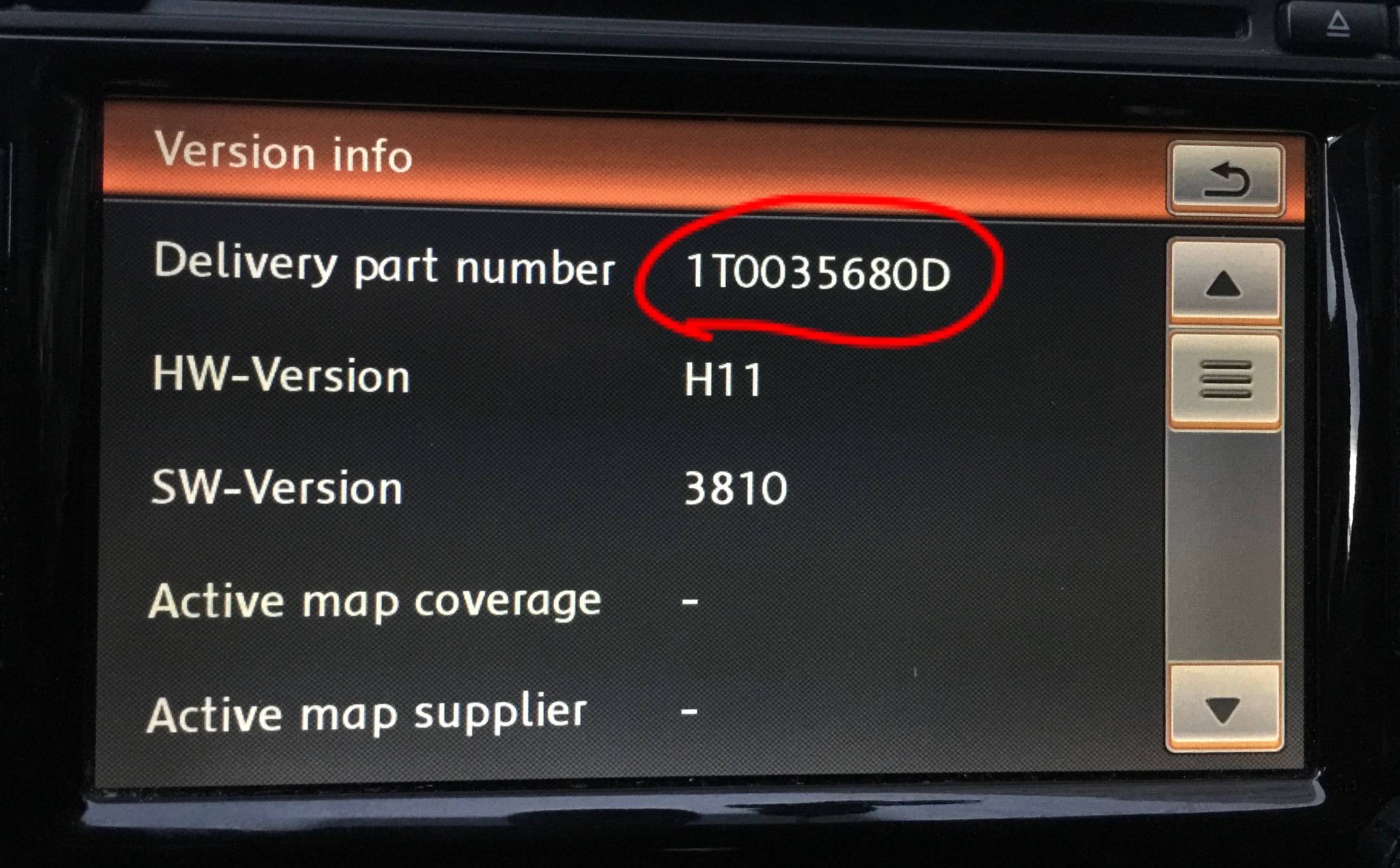

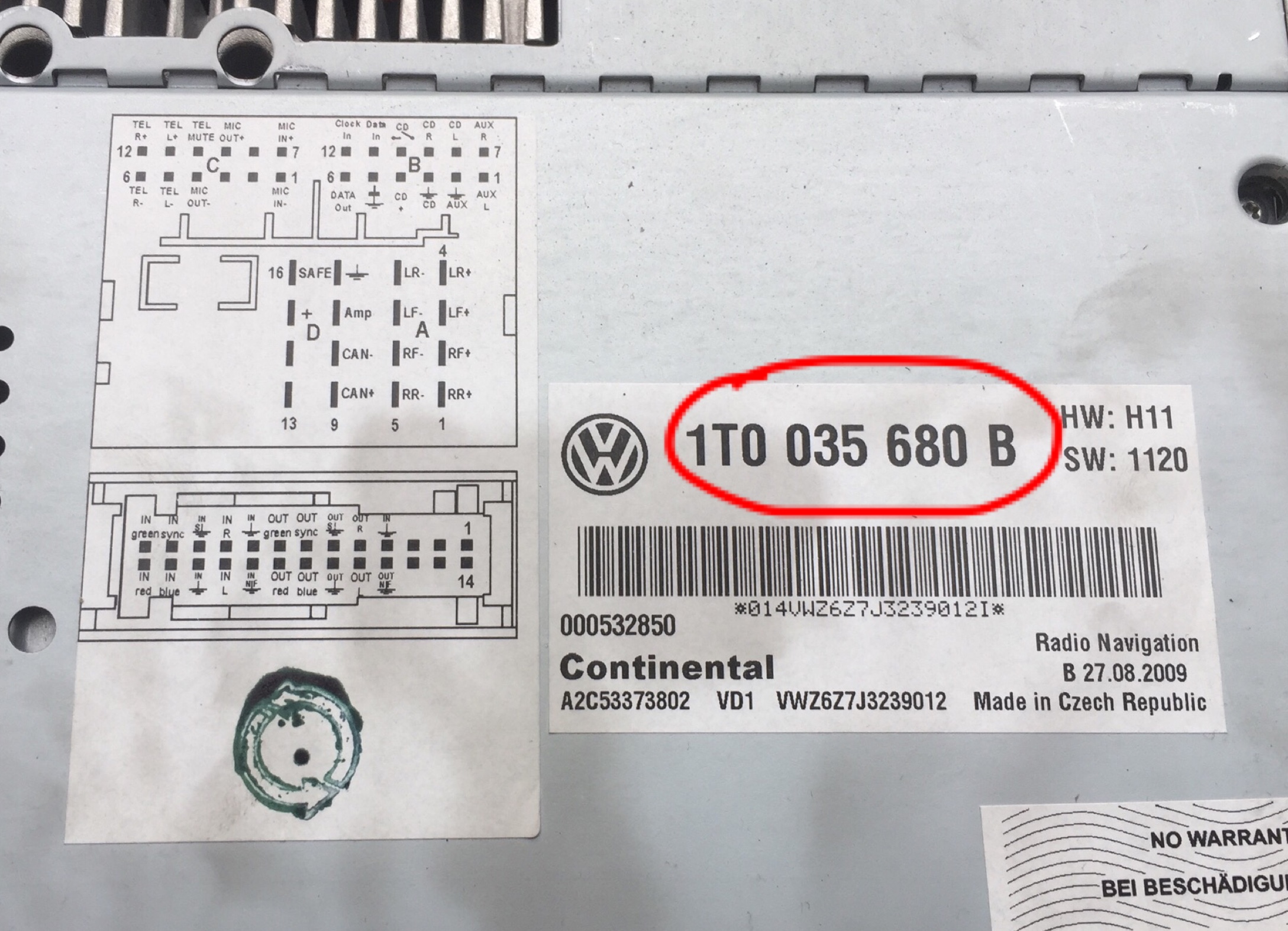

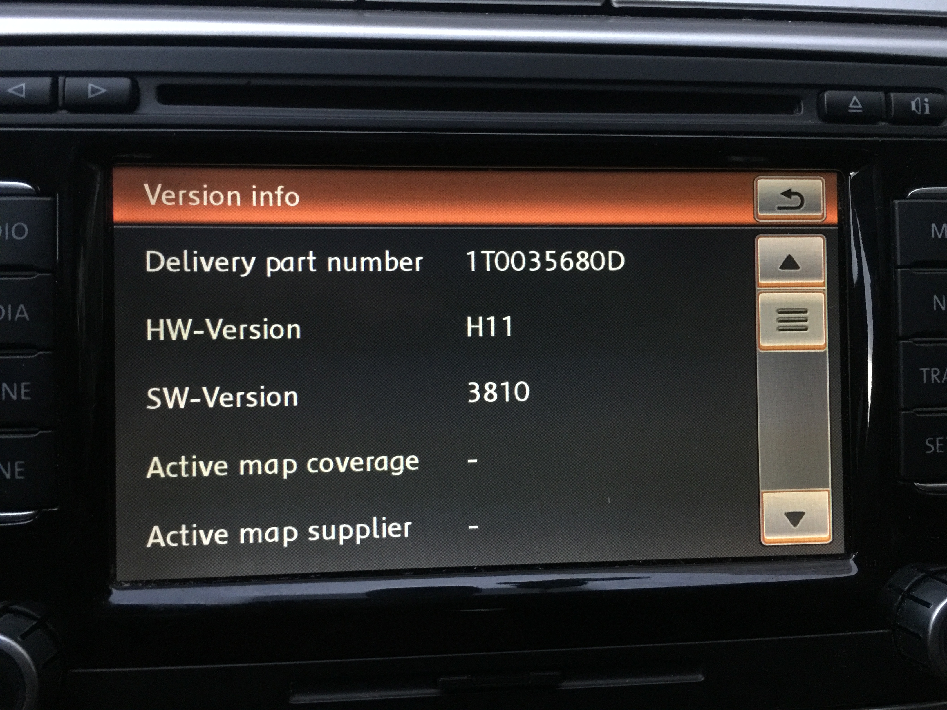

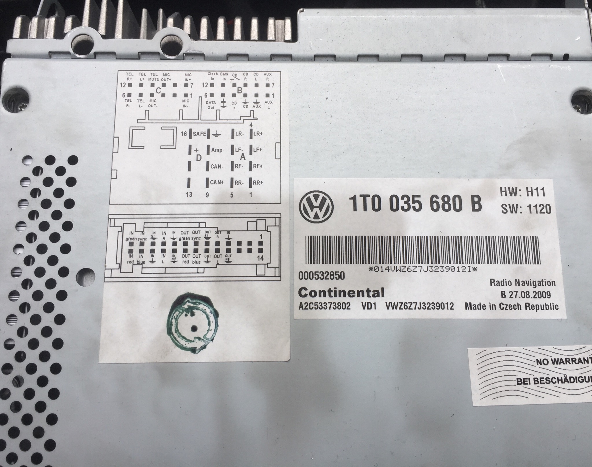

Сообщение Миха51 » 30 авг 2018, 21:12
Где правда?
Variant 2.0TDI, CBAB, DSG6
Миха51
Сообщения: 58
Зарегистрирован: 08 авг 2012, 17:11
Re: прошить РНС510
Сообщение iridium » 30 авг 2018, 21:59
Миха51 писал(а):Где правда?
Правда - на обоих снимках
на верхнем - наклейка с какой прошивкой RNS вышла с завода (версия B - не руссифицированная)
на нижней - текущая версия 3810 (при прошивке бука на версии заменилась)
косвенно можно сказать что все нормуль, так как версия материнки (HW - 11 ) в обоих случаях неизменна
