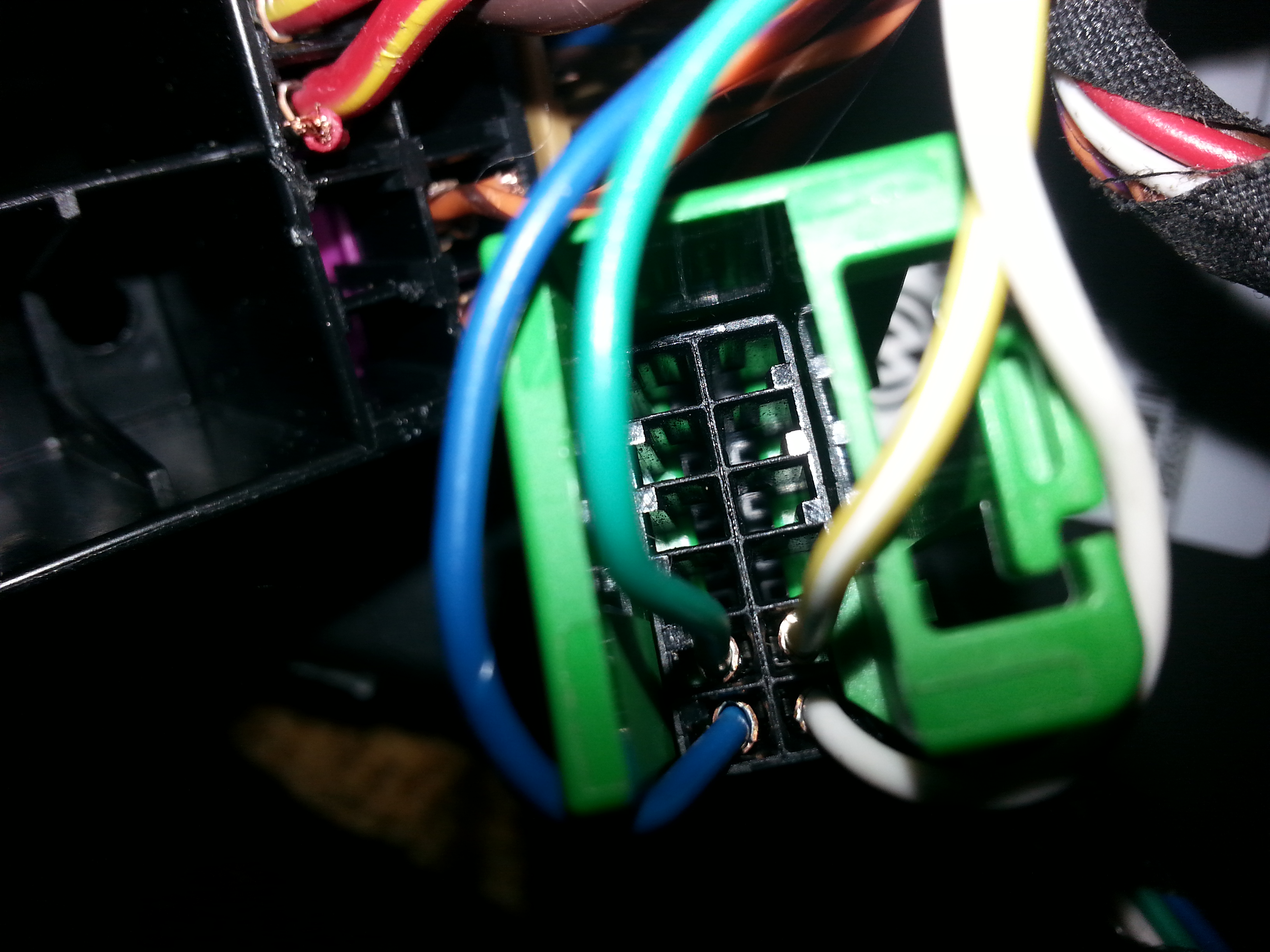

Зеленый квадлок вставлен как положено?? Пины 6,12 или 5,11 нормально всталены. Скинь скан 77 блока с ошибками..

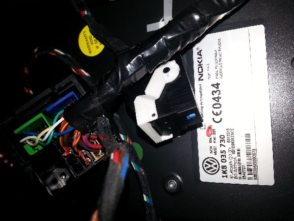

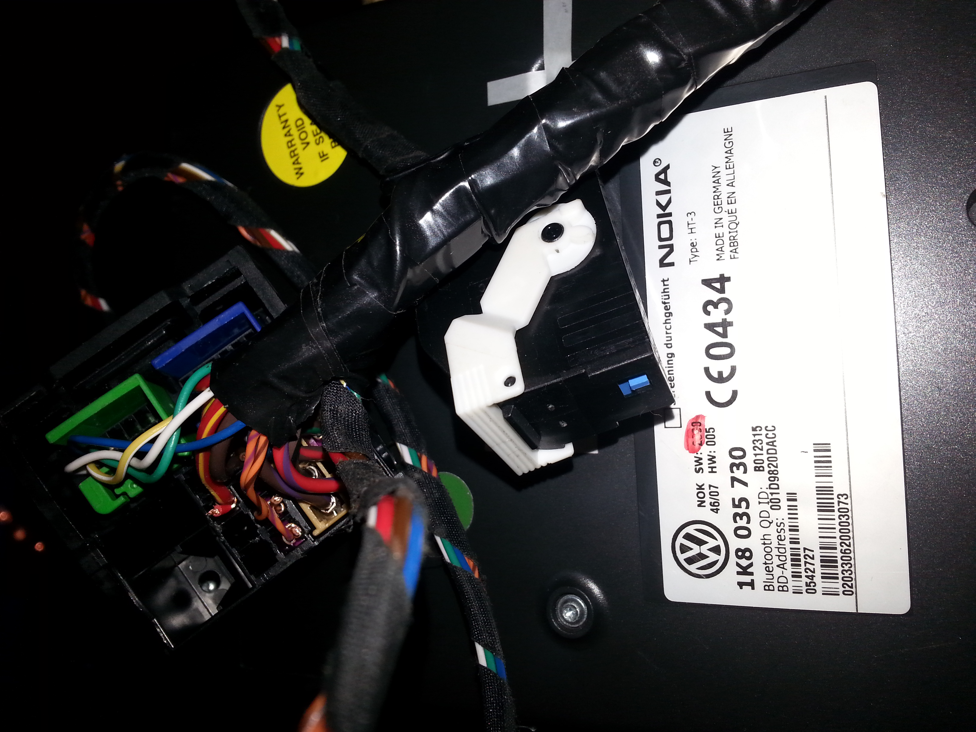

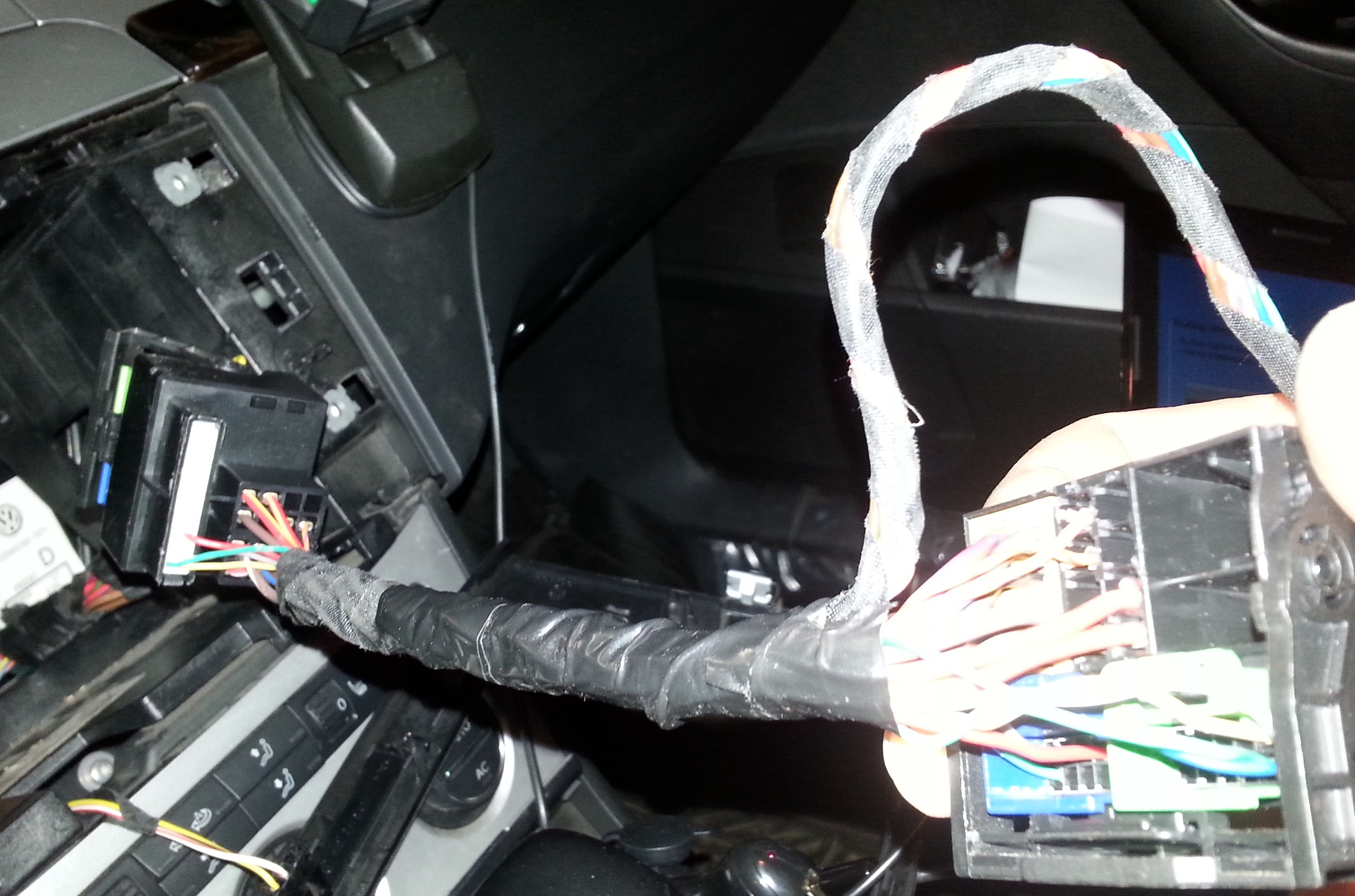

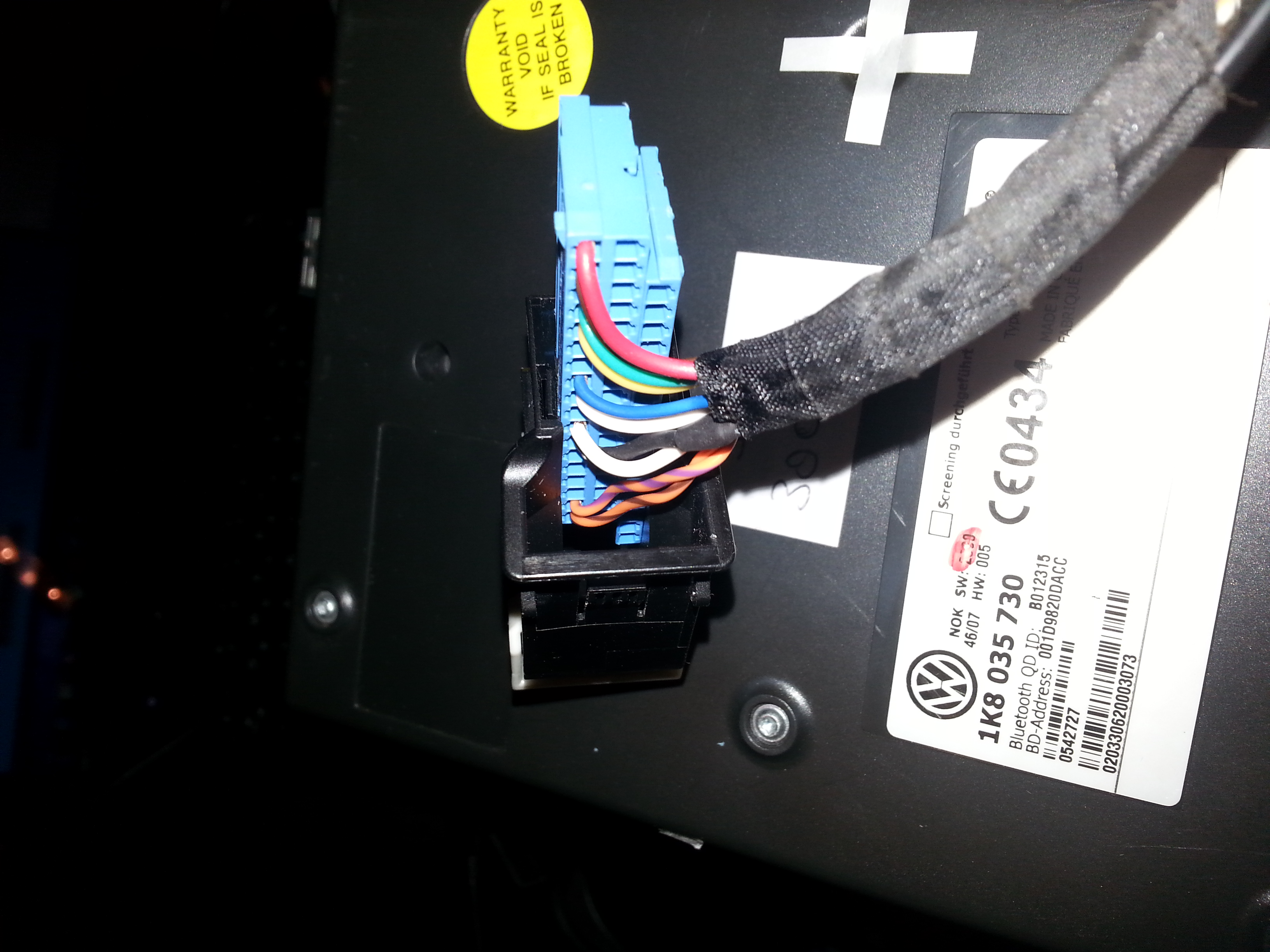

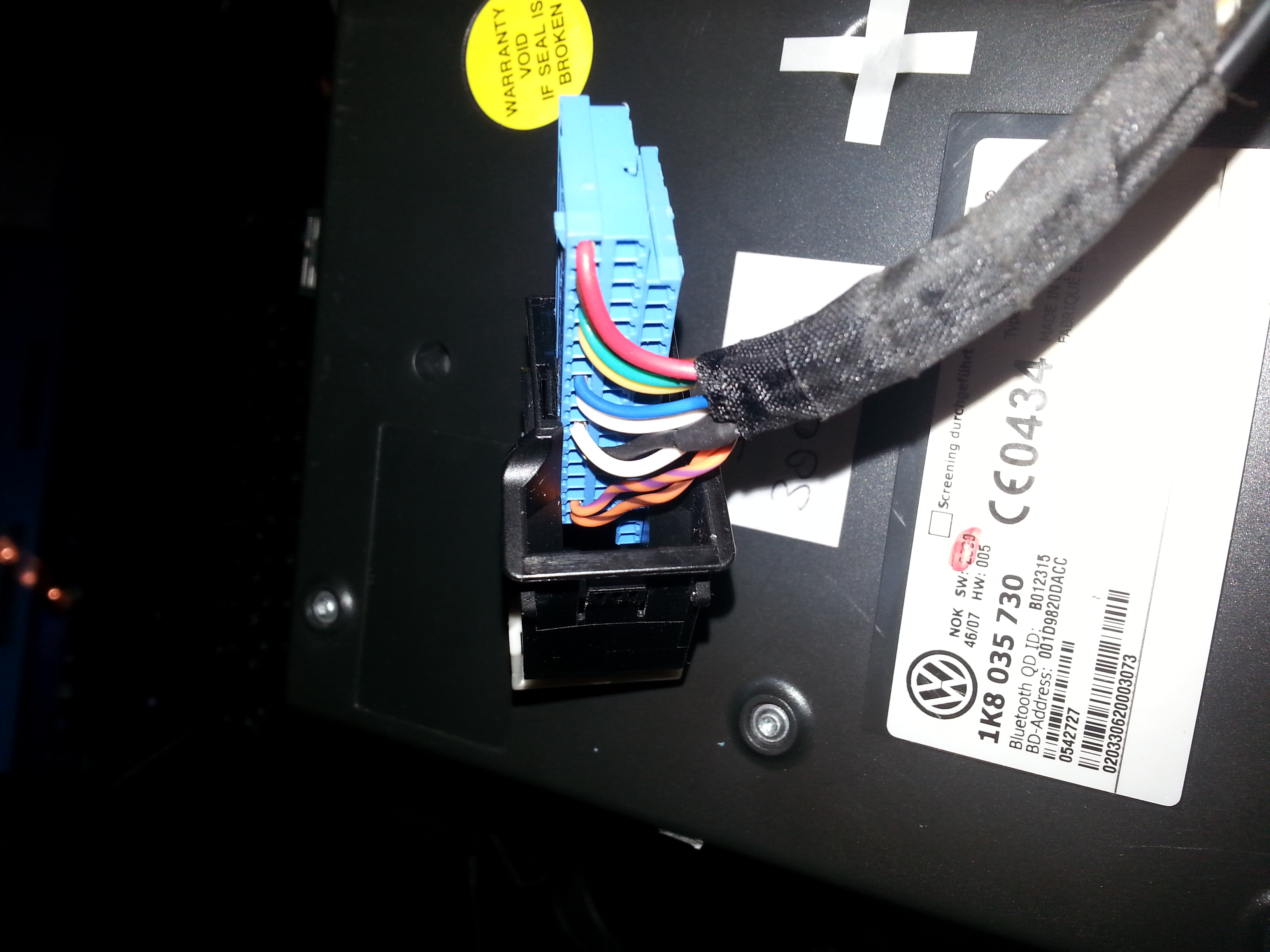

Разъёмы выглядят так

Далее кан шины куда подрубал? НА блоке тела вижу. Второй конец куда подрубил?? В мафоне не вижу параллели, если конечно туда подключал :?[/quote]
Кан, это ты имеешь ввиду два провода коричневых с полосами? Они под изолентой подсоединены по цветам там невозможно ошибиться.
