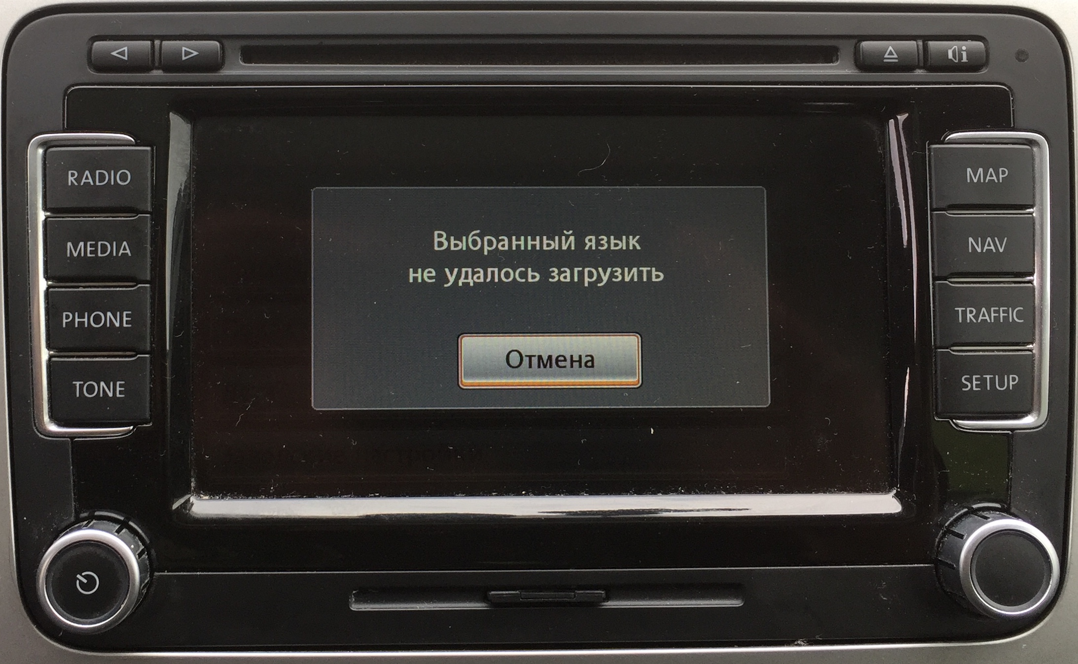

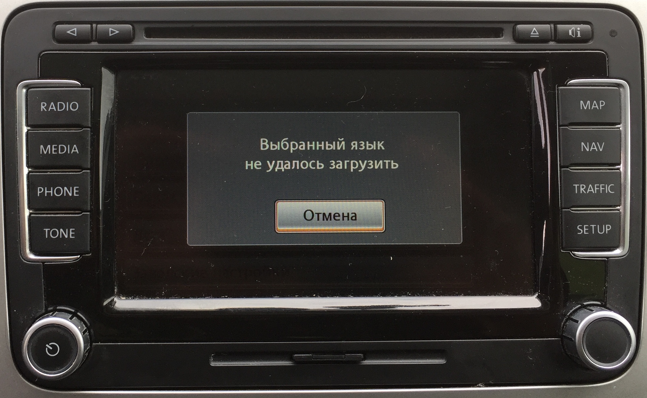

iridium писал(а):

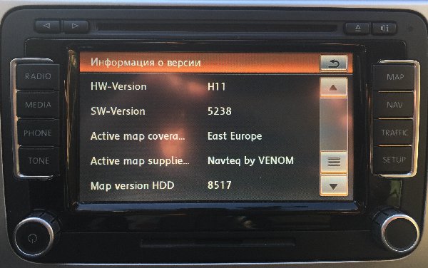

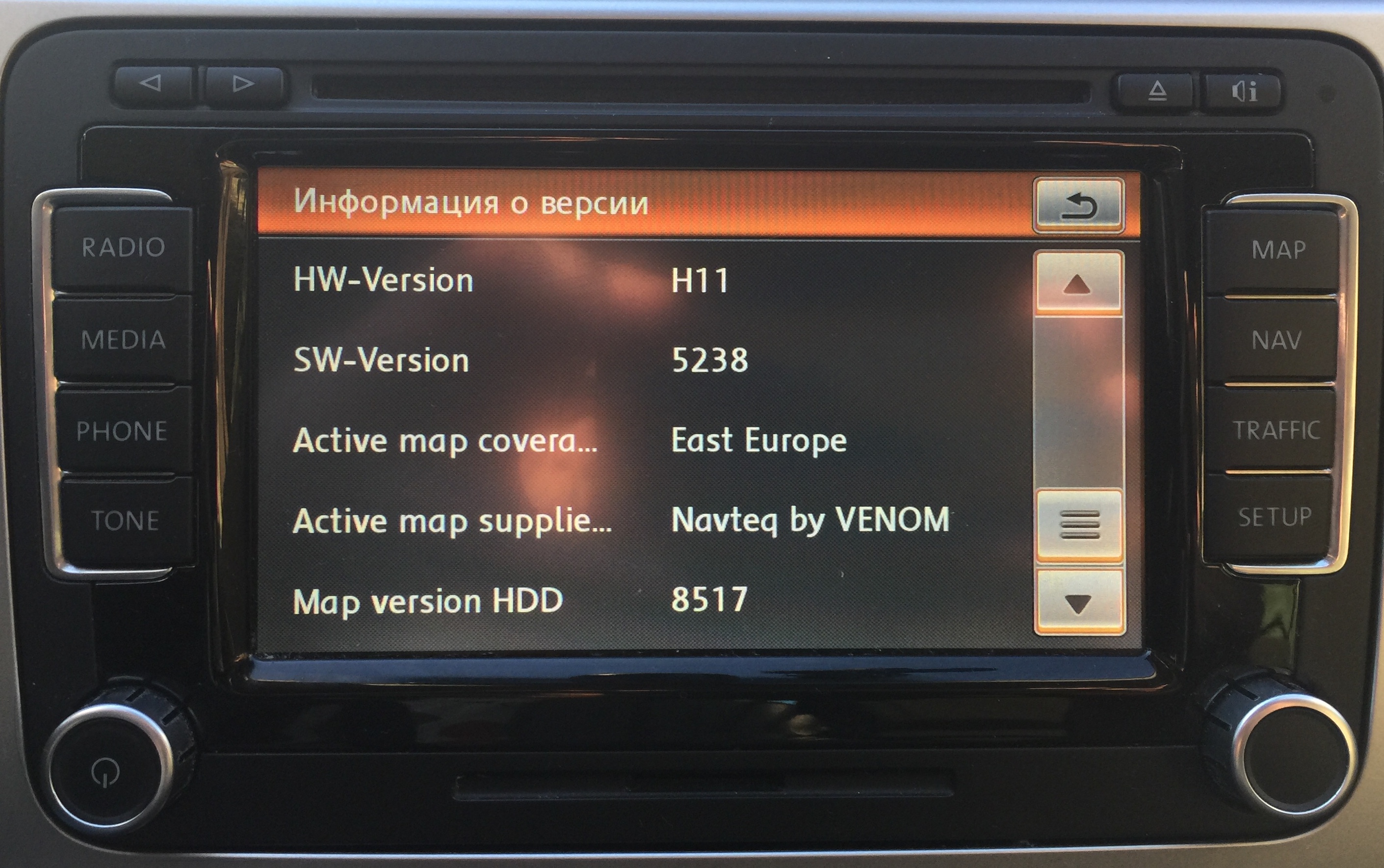

Правда - на обоих снимках
на верхнем - наклейка с какой прошивкой RNS вышла с завода (версия B - не руссифицированная)
на нижней - текущая версия 3810 (при прошивке бука на версии заменилась)
косвенно можно сказать что все нормуль, так как версия материнки (HW - 11 ) в обоих случаях неизменна
PS - прошивки все здесь http://www.my-gti.com/3868/volkswagen-r ... repository
их изначально брали отсюда все "блогхеры в касках" :)
Спасибо.

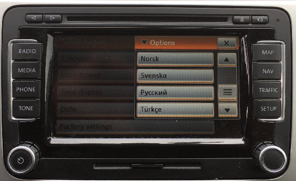

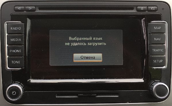

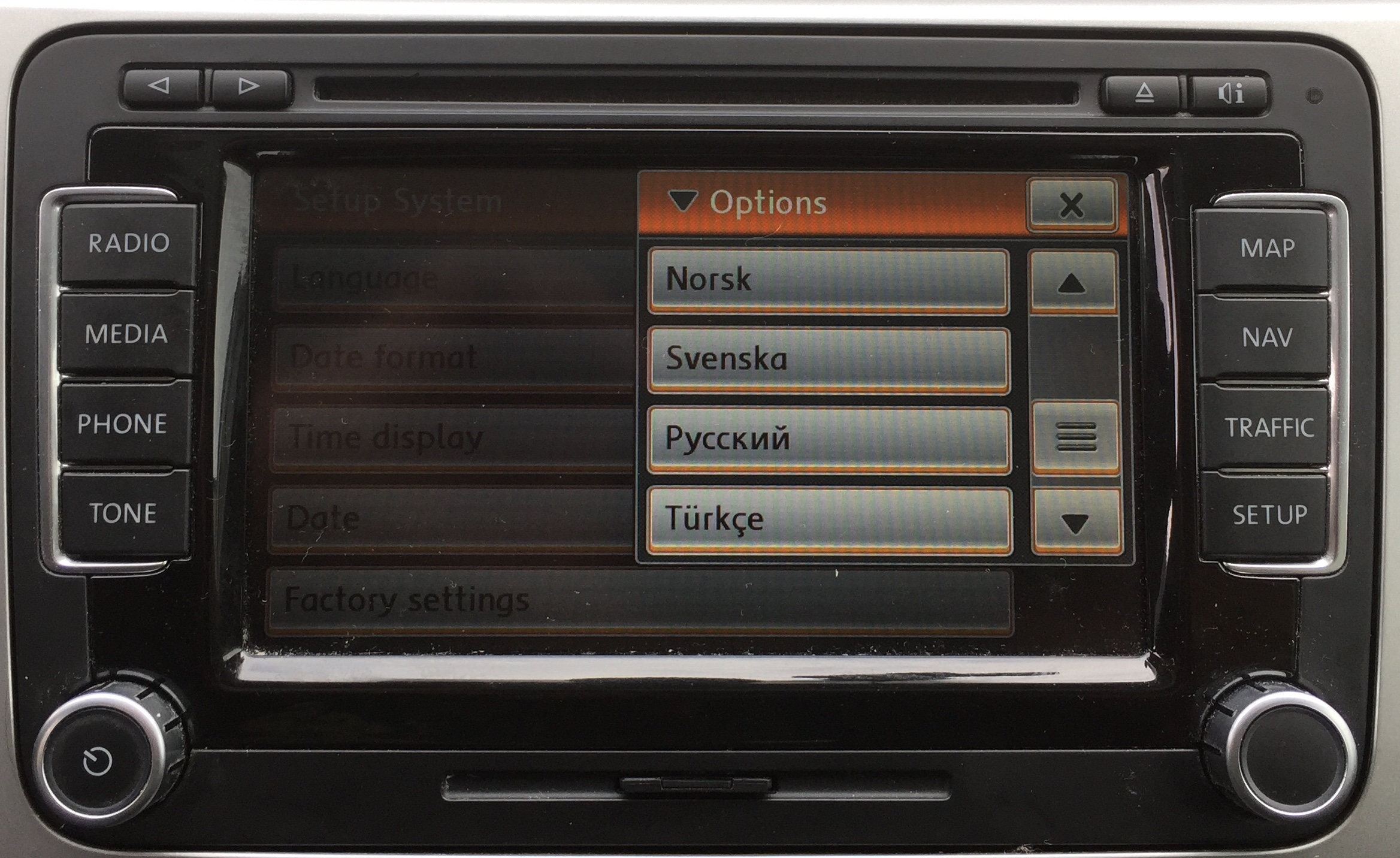

Столкнулся с такой ситуацией, русский язык в системе есть, а вот установить его не получается. Может кто подскажет куда копать? Не критично, все время ездил без русского языка в RNC-ке, но раз уж он есть в прошивке, то хотелось бы пользоваться

Сообщение Александр332vk » 31 авг 2018, 16:31
Миша, мне кажется что криво прошивка встала.....видимо надо ее переустановить.
Re: прошить РНС510
Сообщение Миха51 » 03 сен 2018, 11:07
Ещё разок отпишусь, а то меня в этой теме что-то много стало.
Всё установил, прошивку и карты. Более новая прошивка исправила ситуацию- русский язык установился. Всем спасибо!

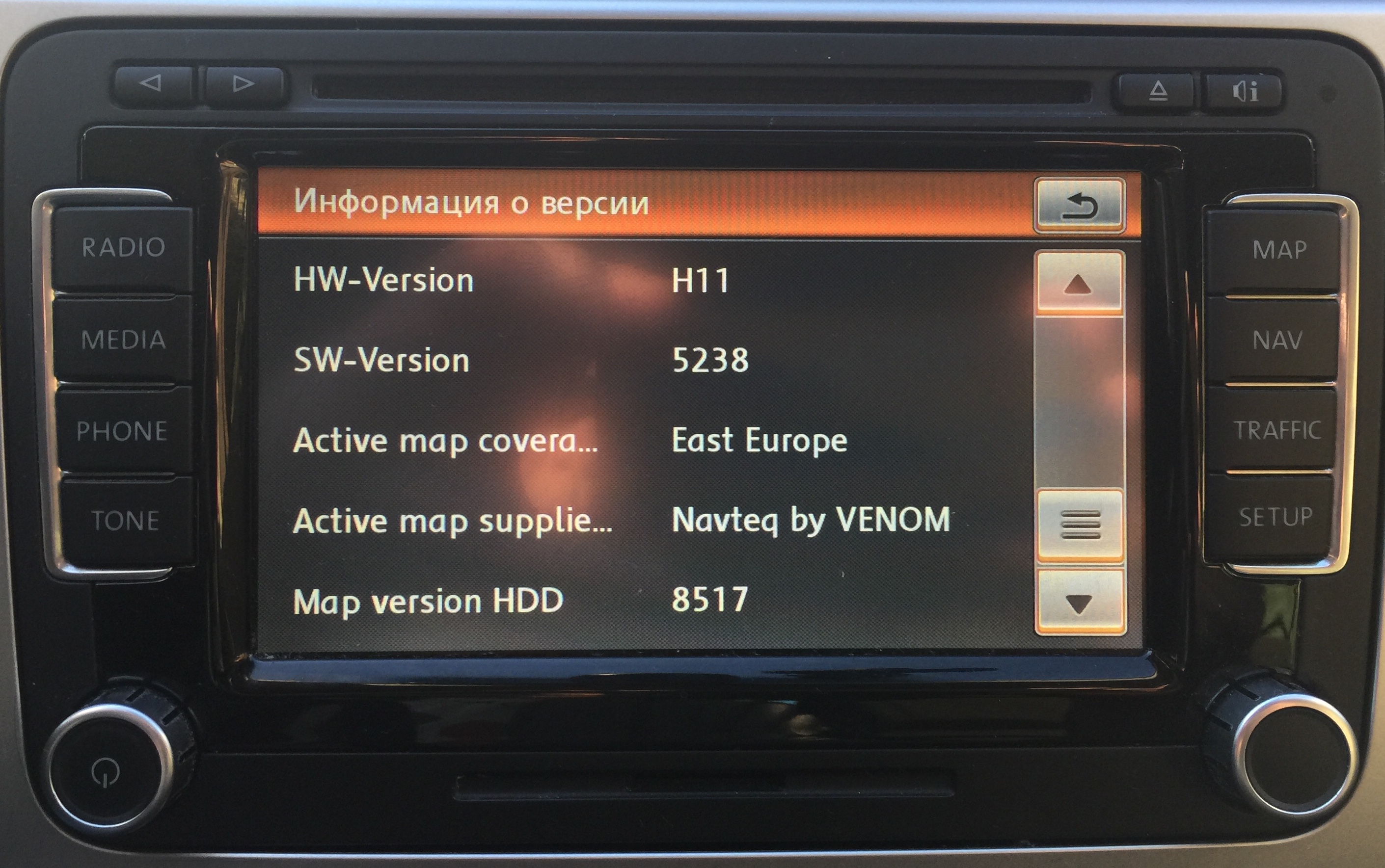

Re: прошить РНС510
Сообщение Serjekk » 13 дек 2018, 16:44
Всем привет! Подскажите стоит прошивка на данный момент Delivery part number:1T0035680D, HW-Version HO3, SW-Version 3970, Active map East Europe,
Active map supplie Navteq, Map version HDD 7673. Какую самую свежею прошивку и карт ы мне можно устоновить? Если можно ссылочку от куда все это можно скачать! За ранее благодарен))))
