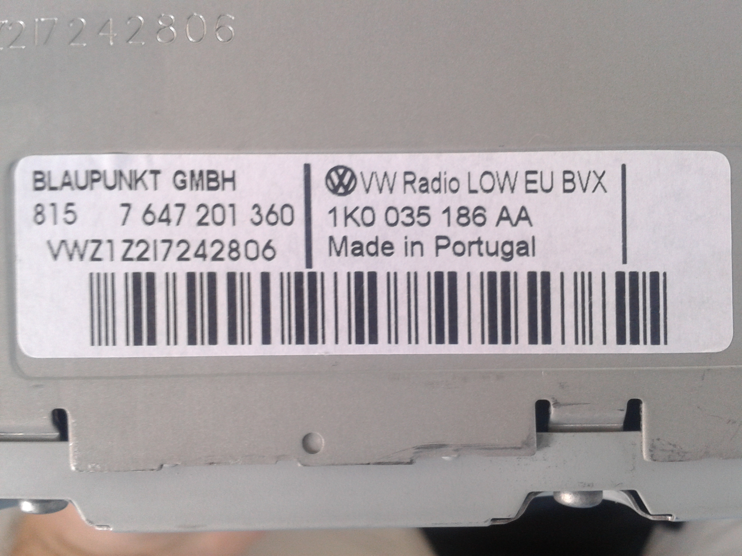

parasaev писал(а):Здравствуйте! Помогите по вин коду авто узнать пин код магнитолы 3.4 RNS MFD DVD
wv1zzz2kz6x005233
Спасибо!
вин авто недостаточно
основное это вин магнитолы
пример на картинке http://qiptester.ru/paste/?id=147aa7537c&raw=1&t=.jpg

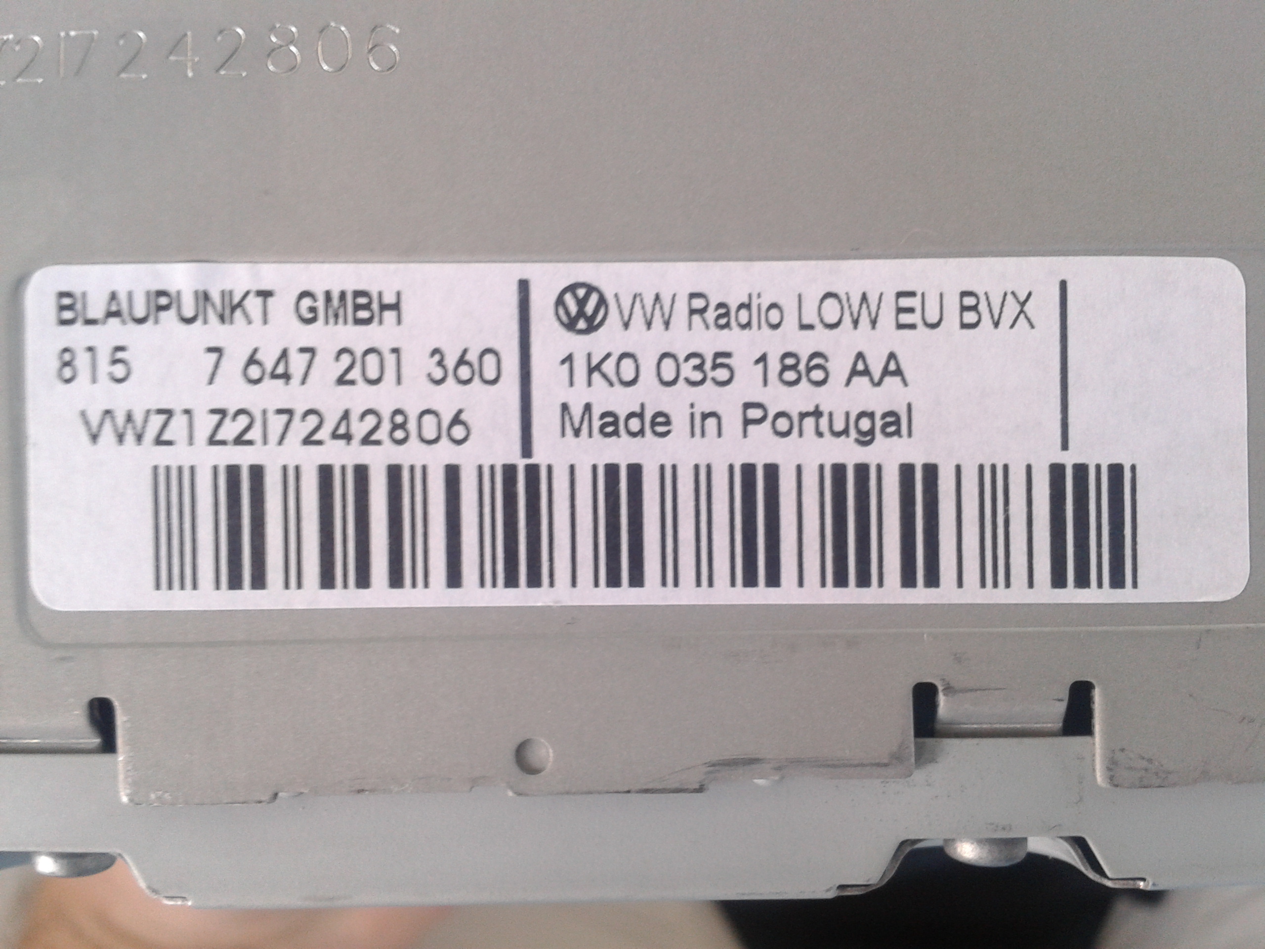

Ребята посмотрите,кто имеет возможность. Код дали 1768 Правильный или нет. Данные по мафуну на фото.

safe 2 -это 2 попытки неверного ввода
даже если 3 раз будет неверный код магнитофон просто не даст вводить некоторое время код...
некоторые месяцами подбирают.....
чтобы сбросить счетчик неверных вводов нуна держать вкл. зажигание около 1 часа
-safe потухнет
введешь код и проверишь...
если уж не подойтет тогда пиши...
запрос кода магнитолы нестоль простая операция...
