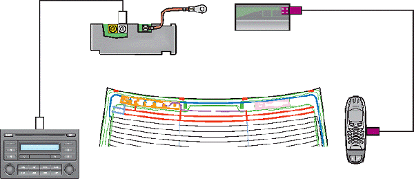

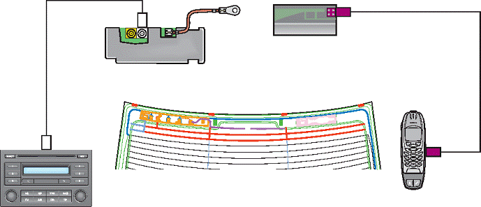

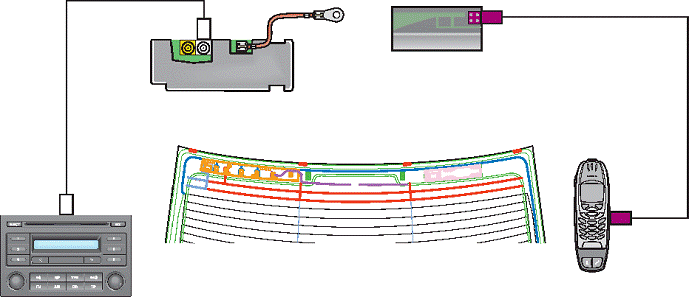

Re: Подключить телефон к автомобильному устройству Bluetooth
Сообщение abibas » 30 ноя 2013, 11:12
Спасибо Пашвел , вот- нашёл может кому-нибудь вроде меня поможет.
На рис. магнитола/ антенный модуль АМ/ФМ /модульGSM / мобильный тел.
