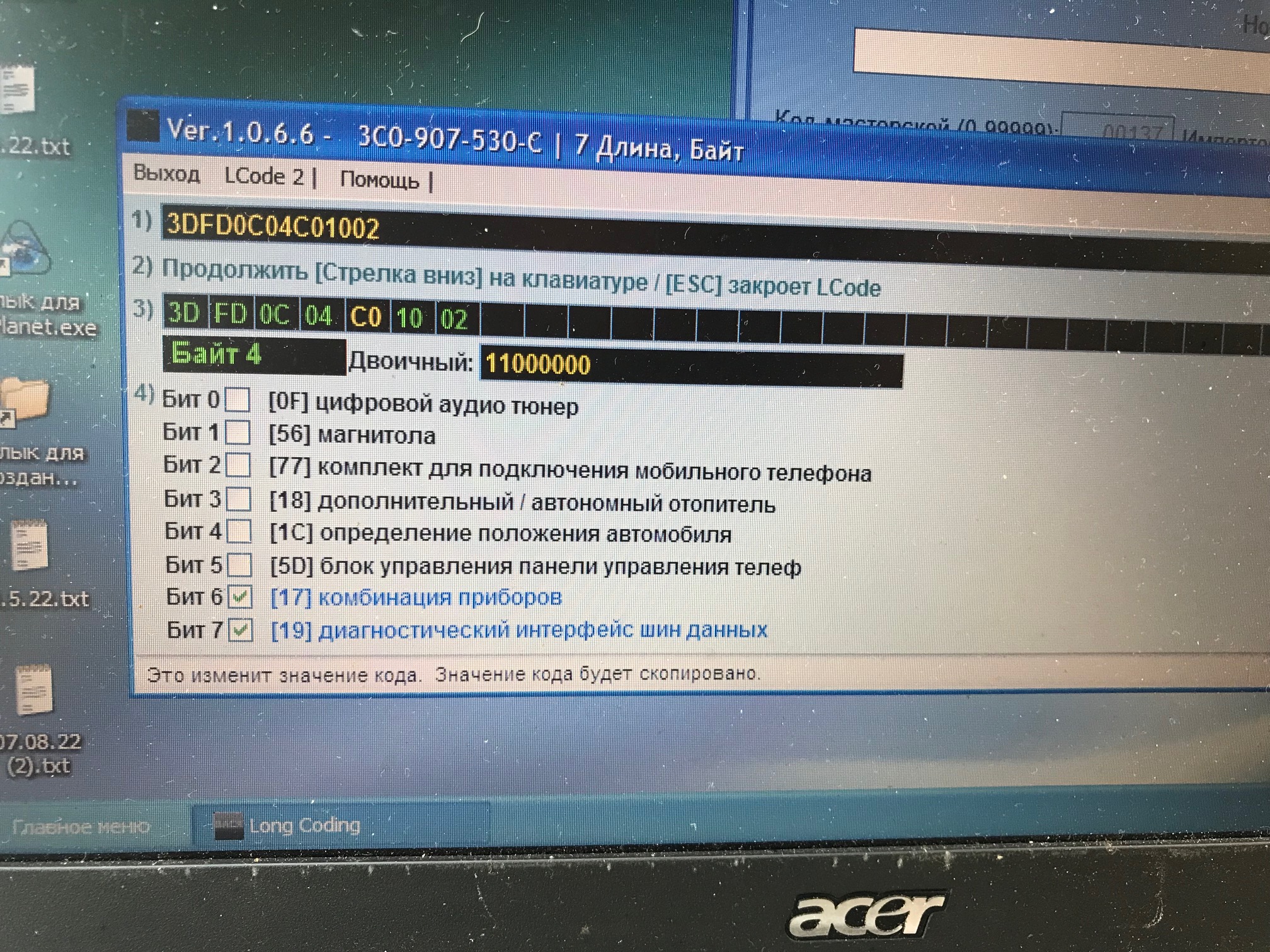

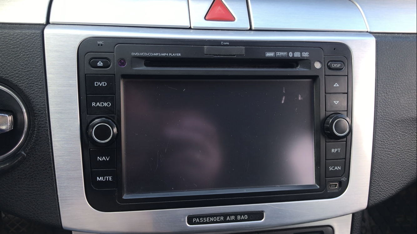

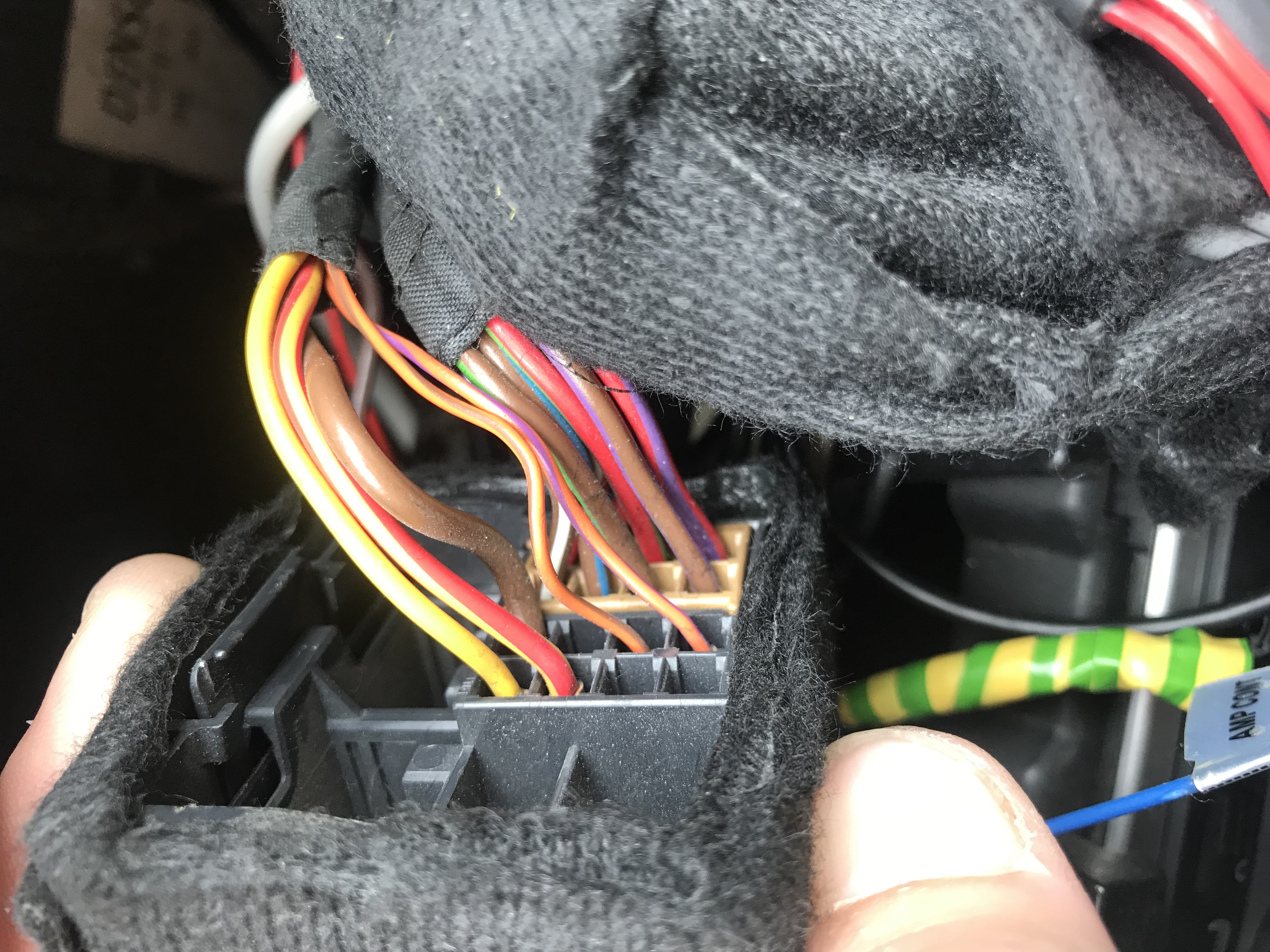

Сообщение Шеховец » 06 авг 2022, 16:18
Пишу в эту тему так как подходящие совсем подзакисли….
Установил китайскую магнитолу на андройде - всё с ней устраивает, но есть нюанс !
Как выяснилось в машине на разъёме который идёт к магнитоле постоянный плюс не только на желтом, но и на красно-желтом проводе (красно-желтый должен отключаться с вытаскиванием ключа - но этого не происходит).
Так же по каншине идёт какая то ерунда… не позволяя использовать все прелести новой магнитолы.
ВОПРОС:
1. Какой номер (абривиатура) разъема на магнитолу для прозвоним и проверки распиловки (не могу найти в схеме Эльзы)?
2. Куда идёт каншина с разъема магнитолы?
3. Какой алгоритм работы красно-желтого (управляющего) провода на разъеме магнитолы?
P.S. Комплектация - аудио подготовка самая простая, без усилителя и тому подобного.

Re: Код для магнитолы
Сообщение Шеховец » 17 авг 2022, 13:33
Шеховец писал(а):...по каншине идёт какая то ерунда… не позволяя использовать все прелести новой магнитолы.
Разобрался сам. Оказалось все банально просто - магнитола (блок 56) НЕ была включена в длинном кодировании.
Поставил галочку, перекодировал и все заработало как надо.
