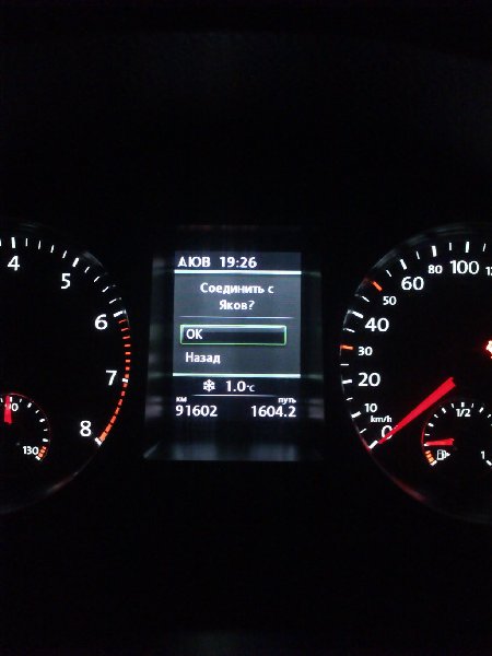

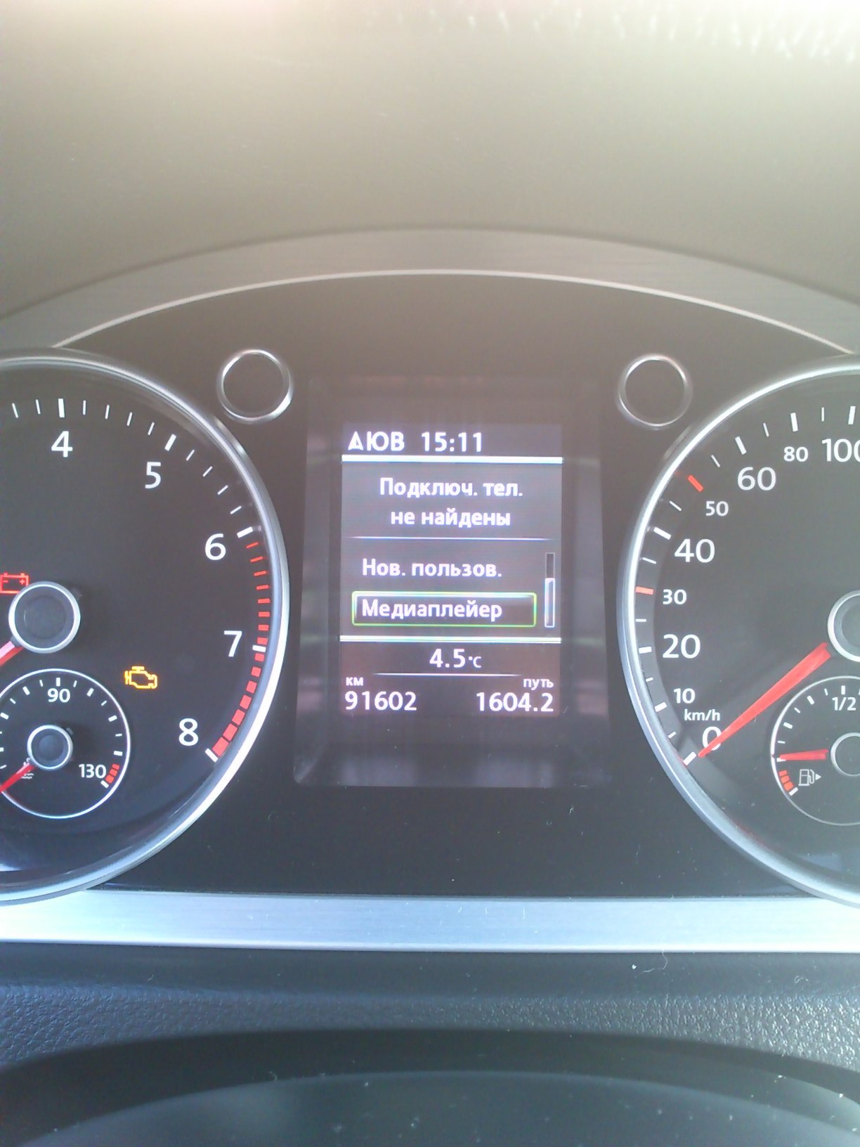

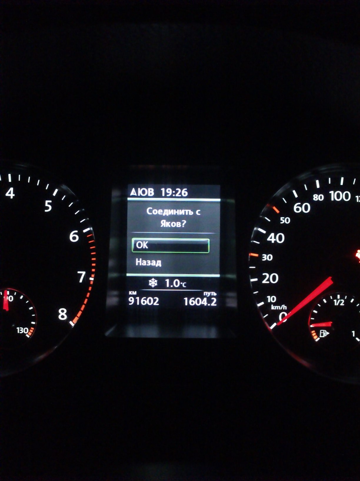

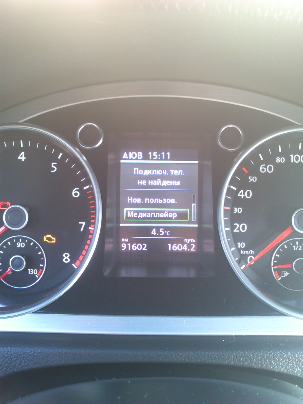

Приветствую,Паша!На днях приобрел б/у блок блютус с проводкой 7Р6......L.Все поставил,проводку
проложил,подключил,закодировал 16,37(56) и 77 блоки,в меню приборки появился пункт
но сразу возник вопрос:
1.запускаю блютус в телефоне,поиск находит устройство VW PHONE,нажимаю на него и на приборке высвечивается надпись
а на телефоне появляется окошко,чтобы соединиться и пишет код для соединения,но его я так понял вводить некуда.Жму ОК на руле,а кнопка ОК вообще не действует в данном меню(в остальных меню работает).Несколько раз попробовал,так и не получилось законнектить мой телефон с блоком.Нажимаю кнопку на руле "микрофон"-женский голос что то там рассказывает и на приборке пишет "голосовое управление активно".На РНС-ке появился значок "блютус",но не активный.Что может быть,где смотреть?Может мой телефон не подходит или соединил что то не так?
P.S.Телефон SE Xperia Neo(андроид)

Напрягают ошибки 19 блока :?
RUS.YRN
Сообщения: 875
Откуда: Ульяновск-Переславль
Re: Подключить телефон к автомобильному устройству Bluetooth
Сообщение pashustic » 25 фев 2014, 15:12
RUS.YRN писал(а):,а кнопка ОК вообще не действует в данном
А вот тут и приехали.Я тоже столкнулся с этим. Но поставил гейт от б7 и кнопка заработала. Не знаю почему. Может конфликт софта , может кнопки имеют такой софт, вернее блок их управления.
Если машина 6 года, то также это влияет. А именно на втором пине там висит два питания. В 8 годе такого нет.
У меня нет решения по этому вопросу, и никто его не знает. :)
Сообщение rivvik » 25 фев 2014, 15:25
Руслан, самое прикольное, что у меня кнопка ОК работала 2 года, а сейчас заметил, что нихрена не работает!фак!!
Ищи свежий ваг с бт, втыкай туда свой блок, соединяй с телефоном, потом ставь себе!
rivvik
Сообщения: 2868
Откуда: Мск
Сообщение pashustic » 25 фев 2014, 15:36
RUS.YRN
Это конфликт софта гейтвея. Проверено.
Даже если ты подключишь стрекозу и оставишь мультик, предварительно закодировав. То кнопка ОК начинает работать ;)
Делюсь своими экспериментами ;)
Сообщение RUS.YRN » 25 фев 2014, 16:02
Всем спасибо за советы,но всё заработало после того,как удалил все ошибки из 19 блока.И телеф.книга,вызовы всё отображается.Весь обед просидел в машине.Вечером приду с работы ещё раз проверю и если всё будет пучком,то выложу отчет на D2.Единственное,что не понял как воспроизводится музыка по блютус,плеер не находит что то,хотя поиск запускаю
RUS.YRN
Сообщения: 875
