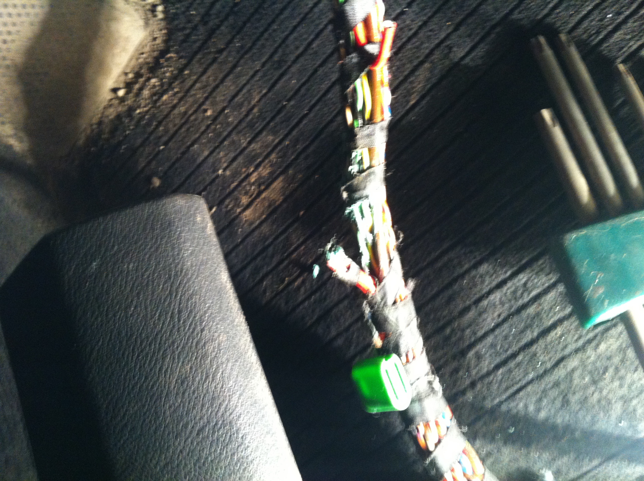

Разобрался в питании!
Разобрали пол,силовой провод от влаги перегнил)
Спец пайкой сделали.И все питание поступает.
Звук другой колонкой проверили,с магнитолы в усь поступает,но не выходит.
Сдал усь.Говорят пока провод коротил и могло что то перегореть.

Re: Пропал звук в авто
Сообщение RUSL38 » 29 апр 2013, 12:29
Вот так сгнил.
