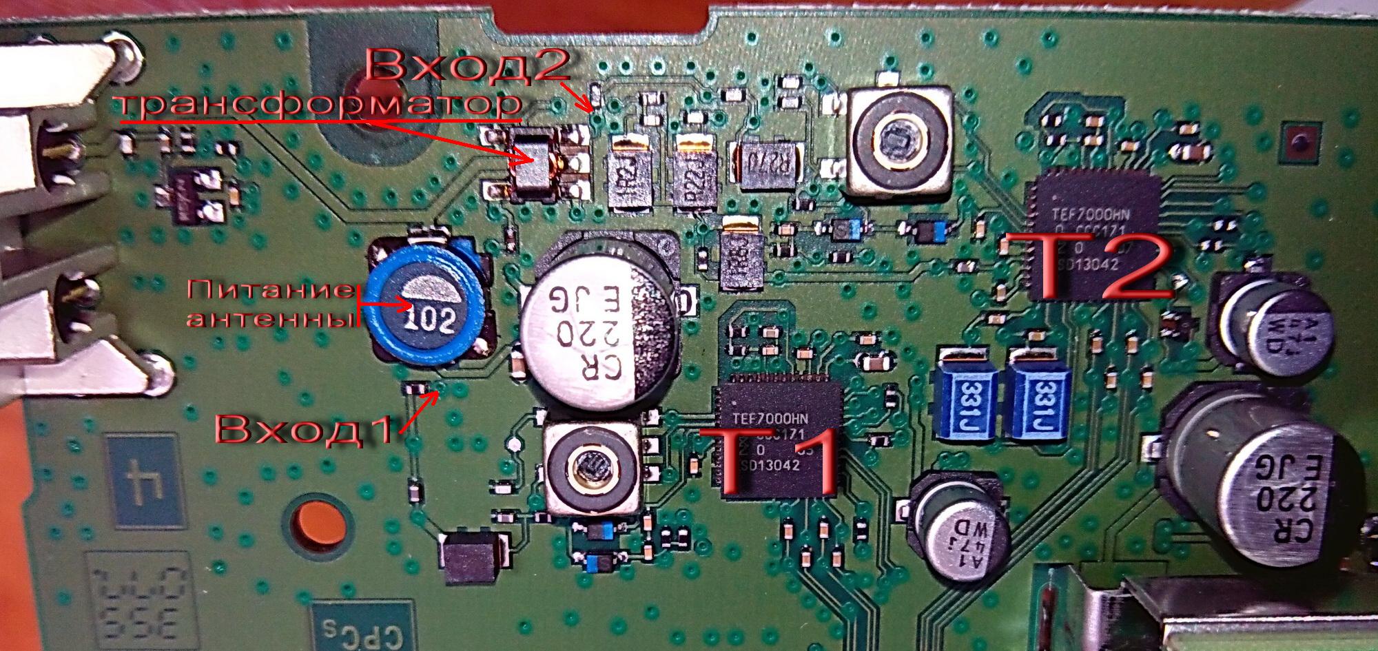

Сообщение Vovan77 » 26 фев 2014, 13:52
Раскрутил еще раз RCDку. Короче антенный вход там один, а тюнеры включены параллельно на него через трансформатор. На фото подписал. Попробую разделить входы и соорудить второе питание. Но почти уверен, что ничего не изменится из-за логики использования тюнеров.

Сообщение Vovan77 » 27 фев 2014, 08:04
Вопрос можно считать закрытым. Разделил входы тюнеров каждый на свою антенну. Все ловит, но как и ожидал - оценки качества сигнала и переключения между тюнерами нет. Даже если совсем одну антенну отключить(основную) - прием совсем пропадает. Второй тюнер только для поиска станций используется. Переключиться на него можно только в расширенном сервисном меню. В том же меню есть много настроек, одна похожа на включение разнесенного приема, но все настройки не поддаются изменению. Есть слабая надежда, что через кодировку/адаптацию можно включить нужный режим, но такую информацию думаю найти вообще нереально, если только у производителя...

pspapp писал(а):Vovan77если обе антенны вставляю, радио вообще перестаёт нормально работать... шипит всё сразу... значит антеннами мафон управляет?
Если две антенны напрямую соединить, то в зависимости от условий приема что угодно может быть. Сигналы на них разные наводятся, вход тюнера по д одну антенну согласован и т.п. В европейских версиях RCD не управляет антеннами, а имеет два независимых тюнера (приемника) каждый со своей антенной. При этом RCD следит за уровнем сигнала с каждого и выбирает лучший. Это насколько я понял. Пока один тюнер вещает, второй также периодически по частотам бегает - станции запоминает, чтоб сразу потом на следующую переключиться, а не искать.
