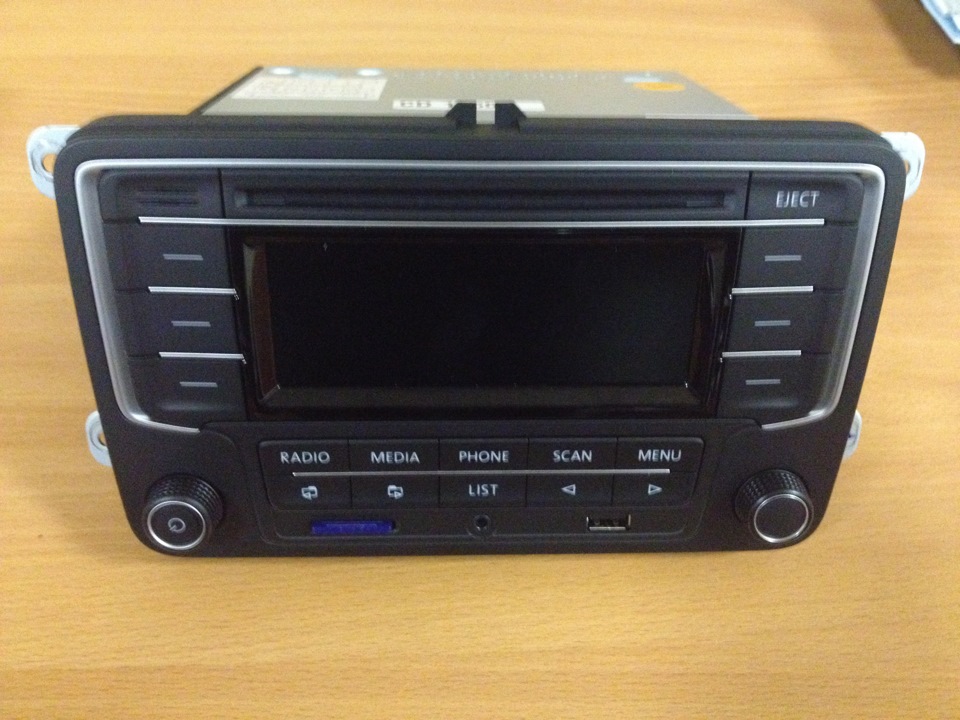

мне в машине досталась такая башка RCD 320G бюджетненько конечно, но зато usb на морде и слот под карту 32 gb, громкая связь и блютуз встроен....из минусов по ощущениям в 310 в пассике звук был получше и настроек звука в меню мало в ней, но кто не супер меломан покатит за разумное бабло
