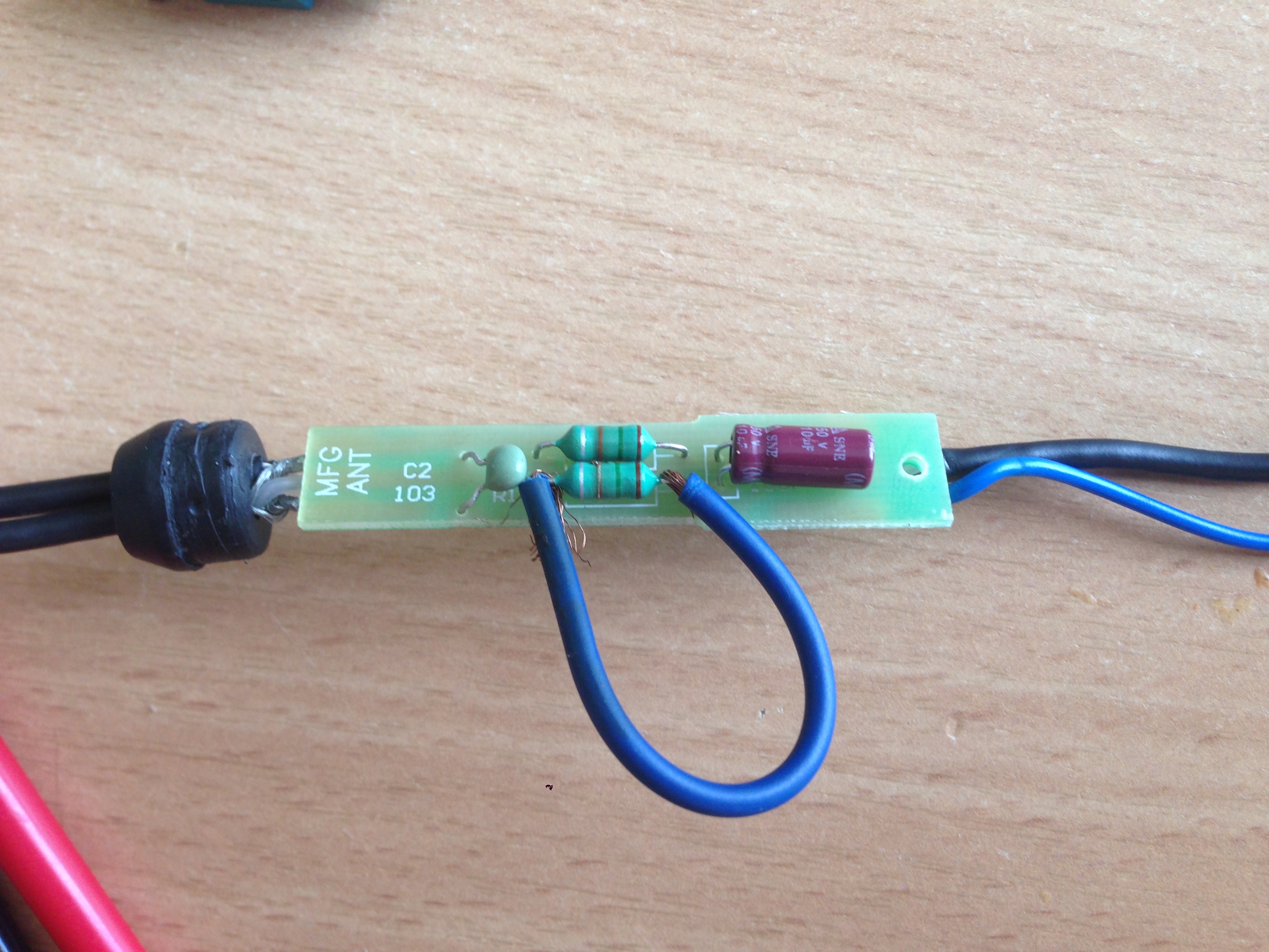

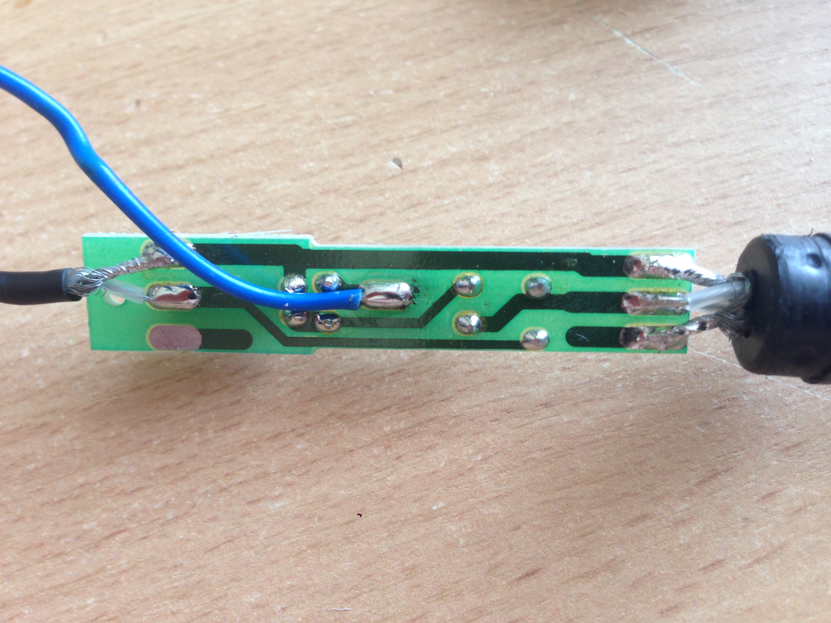

Сообщение shlerik » 02 мар 2016, 13:12
Вот что у меня в нем
на отключение питания не реагирует, 12 в из него тоже не выходит, масса есть. А что если я 12в припаяю на центральную жилу на прямую, тогда по проводу к модулю на стекле придет 12в. но при этом не придут ли эти 12в в гнездо в мафоне, а если придут, чем грозит?
зеленые штуки, это я так понимаю резисторы, так вот один звонится, второй нет, может в этом вся беда?
собственно и сопротивления на нем тоже нет
хочу сделать так:
тогда 12 в пойдет на модуль на стекле, но, если это резистор, и я делаю в обход него, следовательно и сопротивление изменится, или это не критично? но если это не критично,то для чего то же его сюда поставили
В идеале его нужно перепаять, но я не знаю насколько ом он

Re: Штатная антенна к нештаной магнитоле
Сообщение boroda II » 02 мар 2016, 16:16
shlerik писал(а):Вот что у меня в нем
хочу сделать так:
Зеленые штуки это дроссели(катушка индуктивности 100 мкГ , хотя вроде даже больше. Мне цвет не разобрать на фото, проверь сам по таблице.
, очень похожи на резисторы. Выпаять его нужно и впаять новый, либо Взять тонкий провод и намотать его сверху и припаять к ножкам. Можно взять резистор и намотать на него, это если ножки совсем короткие.
Если ты соединишь накоротко дроссель, то магнитоле ничего не будет, конденсатор который зеленый, не пустит ток в антенный вход. Малиновая ёмкость это электролит, фильтр по питанию. Что касается антенны, тут возможен увеличенный уровень помех .
То что ты нашел косяк уже хорошо, ты на правильном пути.

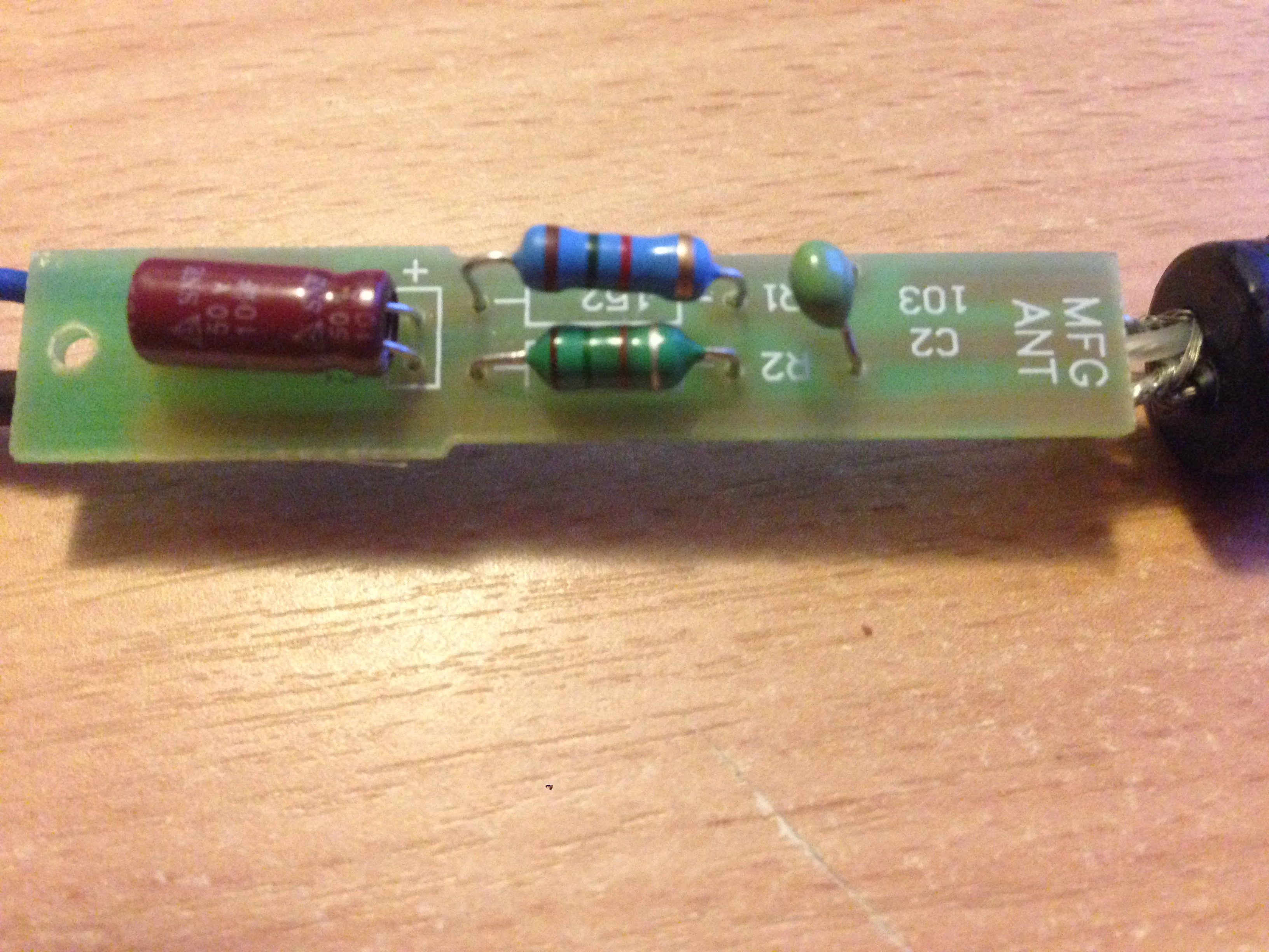

Сообщение shlerik » 02 мар 2016, 17:10
Вообщем съездил я в магазин, сунул им эту штуковину, они дали в замен резистор на 1,5 кОм. Так как я в этом не шарю, не придал значения, что он синий, а не зеленый, решил, что главное цвет колечек, и доверился продавцу.
вот что получилось
проверил, питание на антенну идет, на радио штекер к мафону нет. Теперь осталось проверить.
Про тонкий провод не совсем понял, то есть надо взять тонкий проводок, обмотать им синий резистор, и припаять его к усикам?

Сообщение boroda II » 02 мар 2016, 20:56
shlerik писал(а):Вообщем съездил я в магазин, сунул им эту штуковину, они дали в замен резистор на 1,5 кОм. Так как я в этом не шарю, не придал значения, что он синий, а не зеленый, решил, что главное цвет колечек, и доверился продавцу.
вот что получилось
Напряжение подаваемое на усилитель может быть сильно меньше требуемого из-за резистора в 1.5 кОм, плюс к тому он может начать греться.
Возьми тонкий провод и намотай витков 50-100, кончики припаяй к резистору, либо съезди еще раз в магазин и скажи что тебе дроссель нужен, теперь стало видно что он на 152 мкГн.
Коричневый-зеленый-коричневый это 1-5 х 10=150 и серебряная полоска 10% .
Там китайцы на плате написали R1 вот он и подумал, что это резистор.
Когда будешь подключать к антенне измерь потребляемый ток на синем проводе. В принципе для пробы можно вообще замкнуть тот резистор, который ты впаял, он по схеме получается чисто от помех.

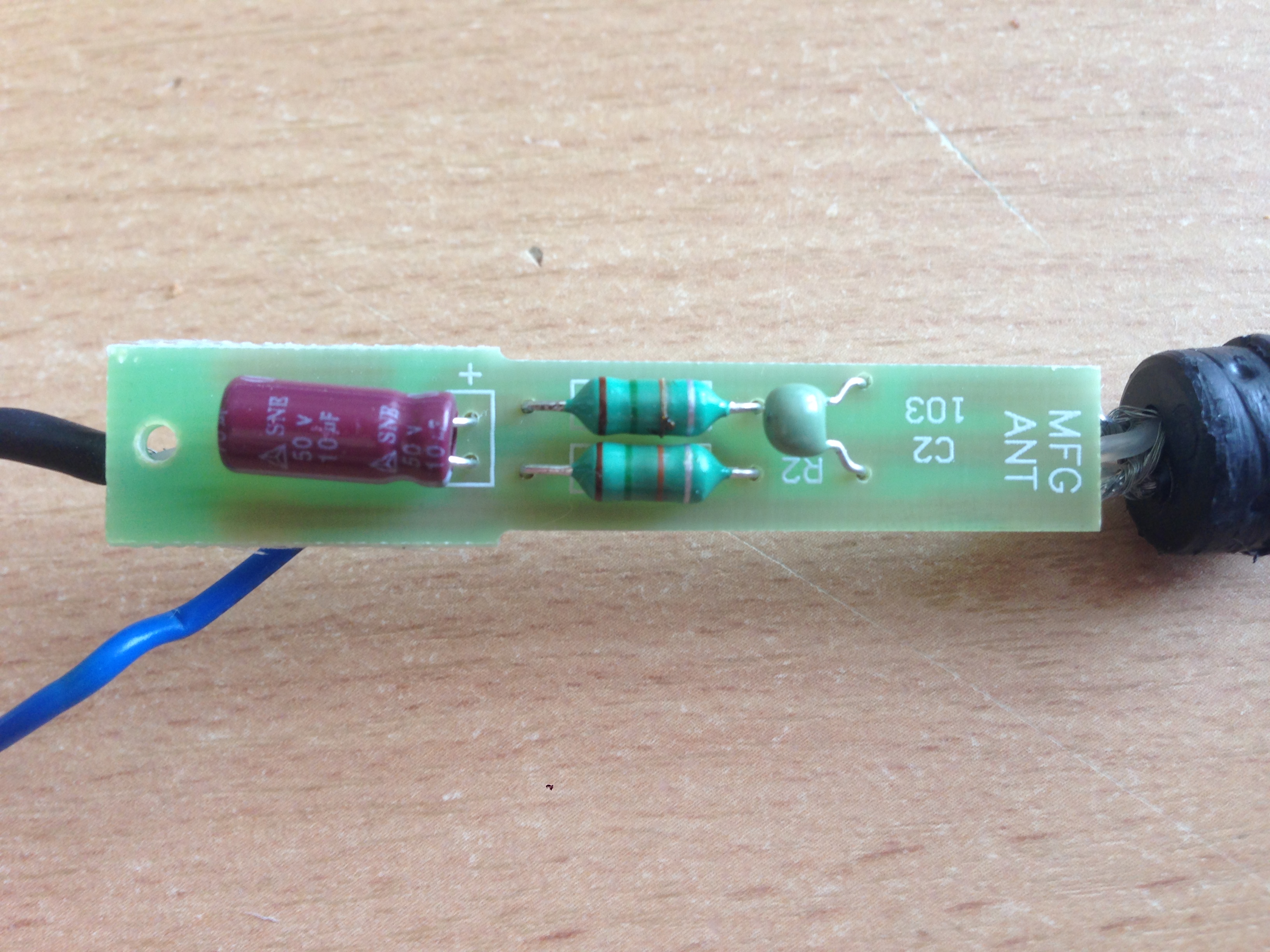

Сообщение shlerik » 03 мар 2016, 10:04
Результат есть, и довольно таки не плохой. Если до этого я выезжал со двора и радио переставало петь почти все станции, а на некоторых были постоянные помехи, то сейчас я спокойно слушаю канал с самым слабым сигналом, и только иногда проявляется кратковременное шипение.
Поехал в магаз за дроселем. Он мне дал коричневый-зеленый-красный-серебристый сказал что он как раз на 152. сейчас перепаяю и пойду ставить

Сообщение shlerik » 03 мар 2016, 19:13
Вообщем нарисовалась новая проблема. Подключил я все как положено, так этот новый дросель перегорел моментально. Оказывает, провод с бежевым наконечником замыкает при подаче на него питания, через какое то время после отключения кз пропадает, если снова подать снова кз. При этом второй конец к антенному модулю не подключен. с белым проблем нет.

Сообщение boroda II » 03 мар 2016, 20:56
shlerik писал(а):Вообщем нарисовалась новая проблема. Подключил я все как положено, так этот новый дросель перегорел моментально. Оказывает, провод с бежевым наконечником замыкает при подаче на него питания, через какое то время после отключения кз пропадает, если снова подать снова кз. При этом второй конец к антенному модулю не подключен. с белым проблем нет.
Штекер скорее всего замыкает.
Сообщение shlerik » 04 мар 2016, 07:17
Такое ощущение что напряжение там накапливается. Если штекер замыкает, почему через несколько минут кз пропадает, и если держать штекер в том же положение и подать 12в снова кз. Вот тут я в ступоре, видимо этот адаптер изначально из за этого вышел из строя
Vag-com 12.12
shlerik
Сообщения: 1249
Откуда: Уфа, Кумертау
Сообщение boroda II » 04 мар 2016, 08:55
shlerik писал(а):Такое ощущение что напряжение там накапливается. Если штекер замыкает, почему через несколько минут кз пропадает, и если держать штекер в том же положение и подать 12в снова кз. Вот тут я в ступоре, видимо этот адаптер изначально из за этого вышел из строя
Вот потому я и хотел, чтобы ты ток измерил.
Дроссель устройство с минимальным сопротивлением, в данном устройстве перегорает как предохранитель.
Чтобы не менять сгоревшие дроссели и смотреть ток прибором одключи вместо сгоревшего дросселя маленькую лампочку и подключи все к антенне. При КЗ лампочка будет гореть ярко, так ты хоть сможешь понять что именно замыкает - кабель , штекер или сам усилитель антенн штатный.
Лампу можно взять от подсветки 12В 1.2Вт они продаются с длинными проводами.
Если не найдешь такие можно взять любую лампу 12В от 1.2 до 5 Вт и припаять к ней провода.
