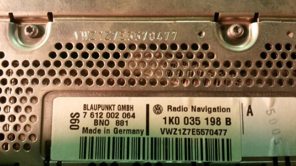

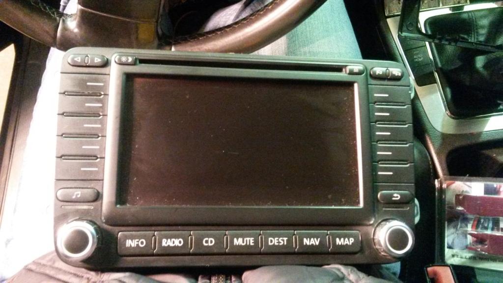

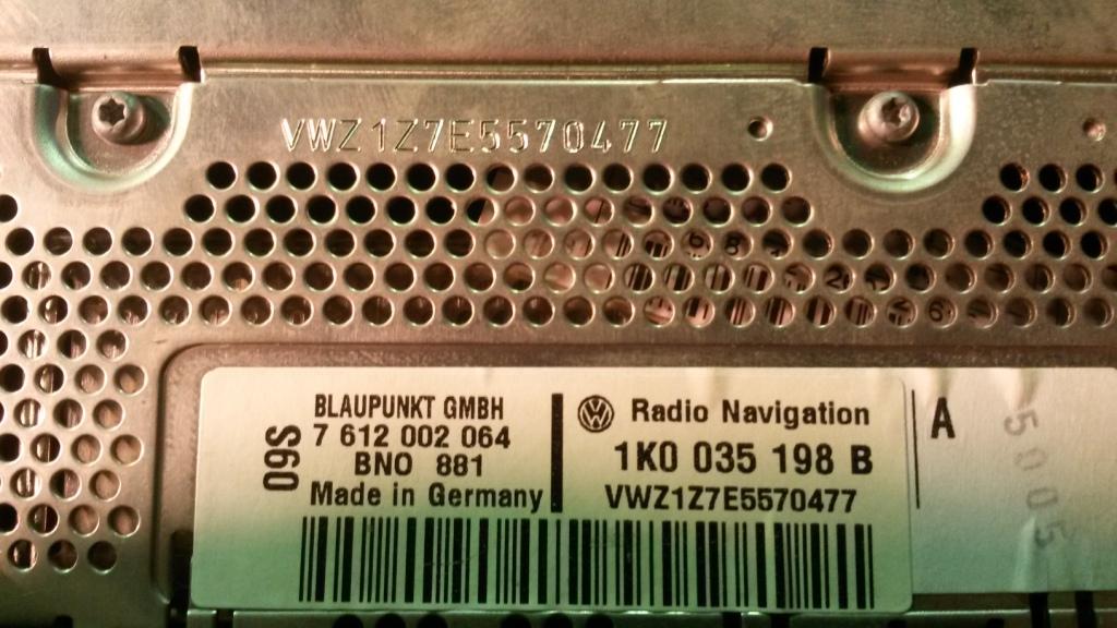

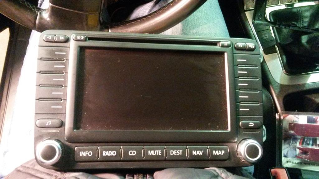

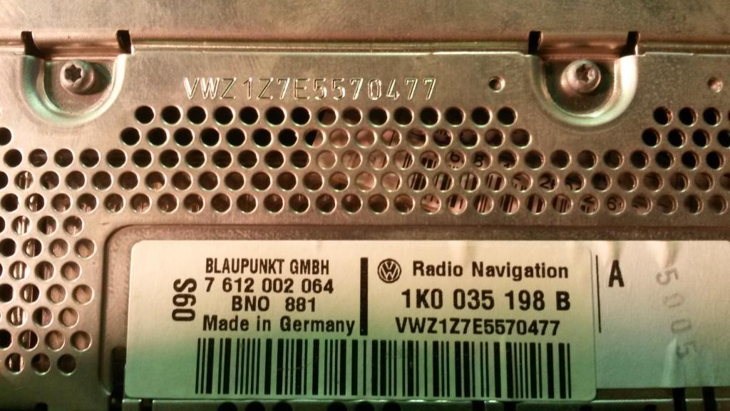

Сообщение vagan » 30 янв 2017, 14:17
Всем привет!
Извиняюсь, что не по теме пишу, но прошу помочь подсказать, что у меня за магнитола? или скинуть ссылку куда обратиться.

Re: RCD 330 Plus
Сообщение demainst » 05 фев 2017, 00:43
vagan писал(а):Всем привет!
RNS-MFD2
