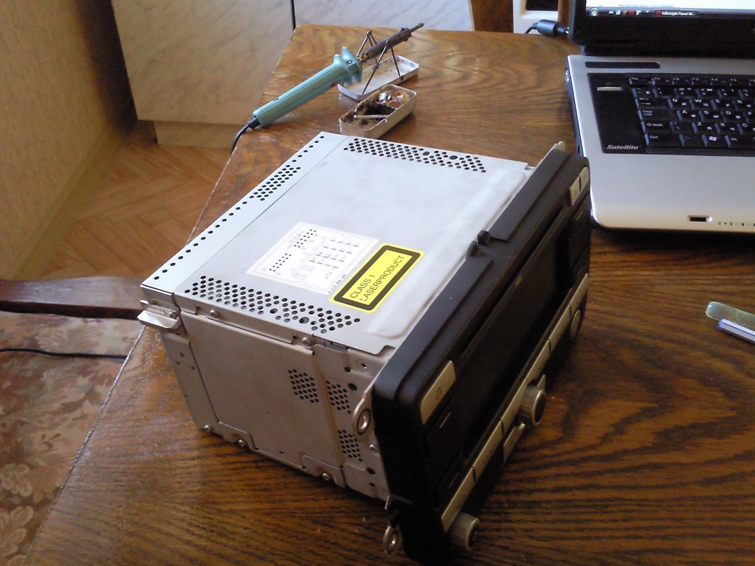

до порогов по низу приборки под "картонкой" протянуть можно
магнитола какая? распиновки сейчас все в инете есть давно уже

вот такая RNS MFD 2

Сообщение PAMA » 13 мар 2011, 18:17
оперативный
как на любой РНСке
нижний правый на картинке
