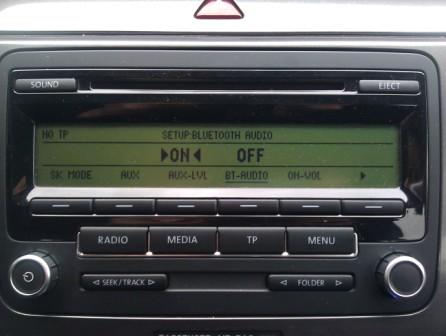

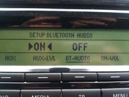

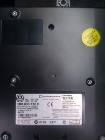

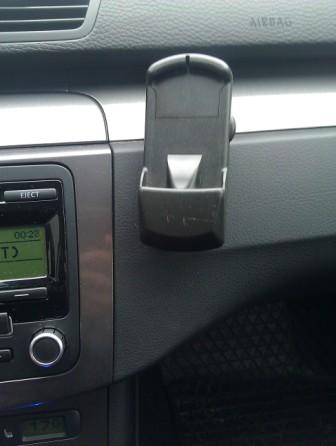

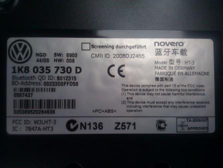

Приветствую всех! Стал обладателем Б6-го 2009 г.в., 2.0tdi в универсале...конечно, по сравнению с Опельком Астрой - корабль!!! Понемногу разбираюсь, что за авто, вот скоро должен т.о. сделать, позаменять всё...И есть у меня пару вопросов, которые, думаю, решу с вашей помощью.
Итак, магнитола как на фото, вроде RCD-310, что-ли.
В меню магнитолы есть bluetooth, переключаем его в "ON"
Под передним пассажирским креслом - как понял, блок управления bluetooth (фото)
На панели - стандартное крепление под телефон (наверно, косвенно подтверждает наличие комплекта громкой связи)
Руль - обычный, без кнопок управления.
В меню (MFA+) ничего про голубой зуб не написано.
НО: при включении bluetooth на телефоне магнитола с телефоном друг друга не видят, музыку не передают.
Вопрос: есть шанс, что bluetooth заработает? Можно ли его активировать без компьютера? Если только компьютером - как, потому как чел-к может и не знать.
Если поможете - спасибо огромное!

Re: Подключить телефон к автомобильному устройству Bluetooth
Сообщение slav19832 » 22 апр 2014, 00:39
а вто и фото
штатное крепление для телефона
наклейка на блоке
это - блок блютуз под пассажирским сиденьем
вот такая магнитола
включаем блютуз в "ON"
