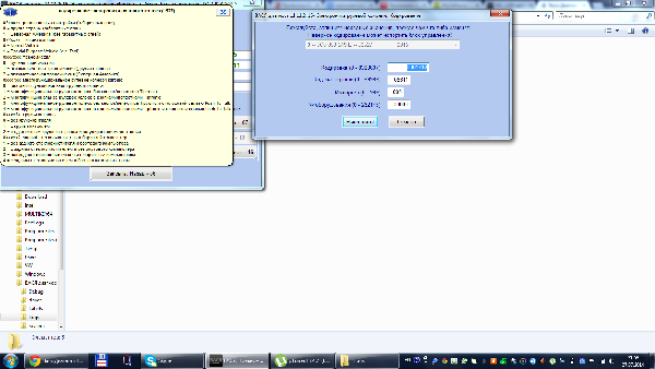

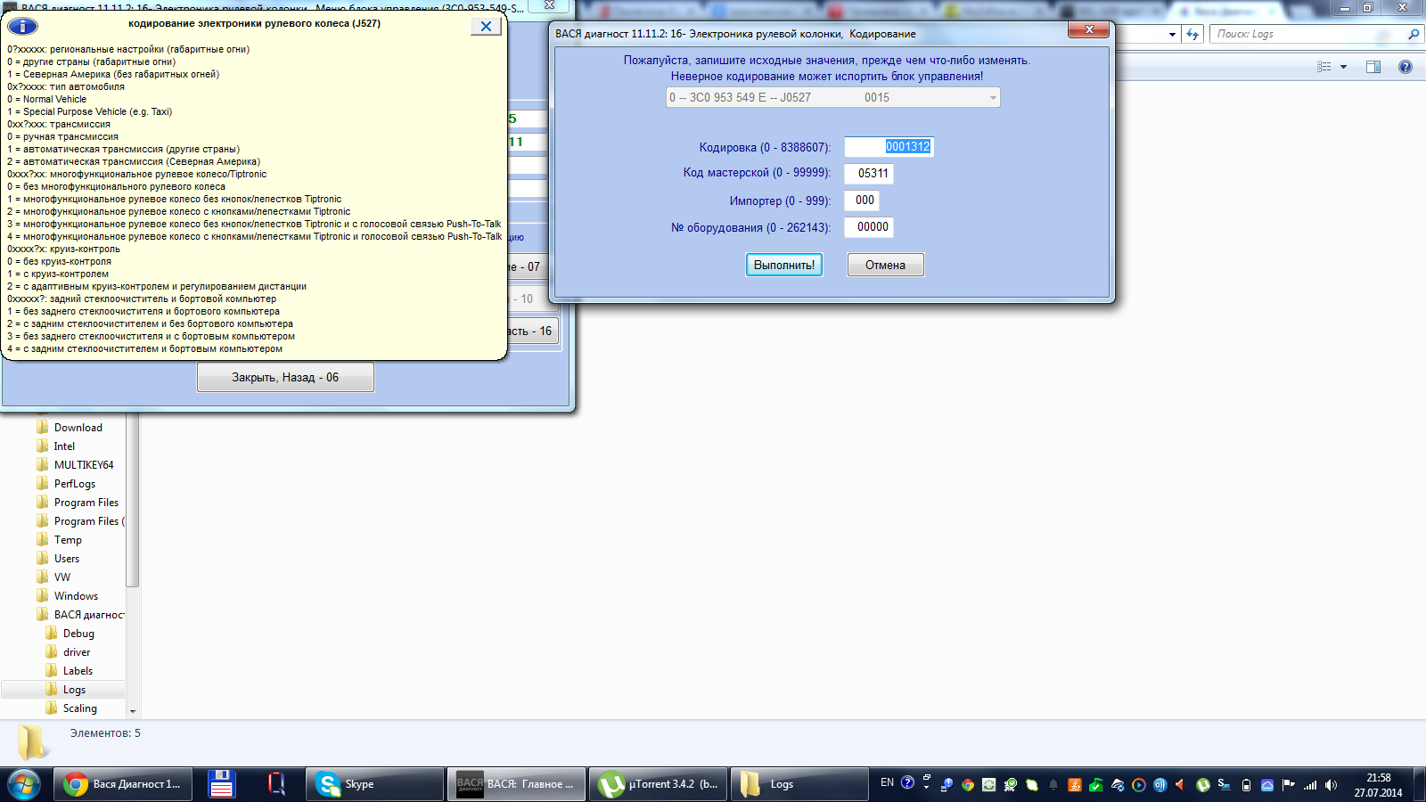

Привет. Ничего у меня так и не получилось... Любые комбинации с блоком рулевой колонки не включают работу кнопки ответа на звонок...

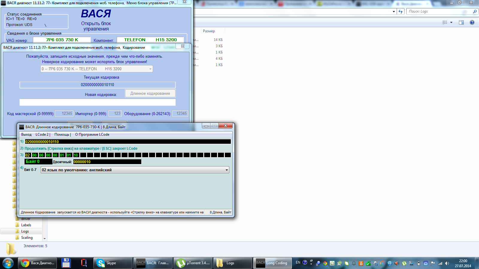

А по 77 блоку совсем все странно. Гейт поменял на новый, доступ к 77 блоку получил. Но кредл так и не заработал.
Код: Выделить всё
                Адрес 77:  Комплект для подключения моб. телефона       Label: 7P6-035-730.clb
Номер блока управления: 7P6 035 730 K    HW: 7P6 035 730 K
  Компонент и/или версия: TELEFON       H15 3200
Кодировка: 0000000000000000
Код мастерской: WSC 12345 123 12345
              ASAM Dataset: EV_UHVNA 002720 (VW46)
                      VCID: 3A70CEF1BD44B83
3 Найдены неисправности:
9457425 - Отрицательный выход аудиоканала голосового управления/телефона
          B104F 11 [009] - короткое замыкание на массу
          Подтверждено - протестировано после удаления записей
             Стоп-кадр:
                    Статус неисправности: 00000001
                    Приоритет неисправности: 4
                    Частота появления ошибки: 1
                    Индекс забывания: 96
                    Пробег: 225628 km
                    Дата: 2014.07.27
                    Время: 20:51:24
9458195 - Блок управления мобильного телефона
          B1052 13 [009] - обрыв цепи
             Стоп-кадр:
                    Пробег: 225628 km
                    Дата: 2014.07.27
                    Время: 20:50:13
13636608 - Неправильно кодирован блок управления
          U1014 00 [009] - -
             Стоп-кадр:
                    Пробег: 225628 km
                    Дата: 2014.07.27
                    Время: 20:50:15
вот такое у меня творится сейчас в этом блоке. Проводка старая, от блока Нокиа, который только с кредлом БТ работал.
На картинках видно кодировку.
И по поводу кодировки руля тоже картинку положил. Какая мне нужна кодировка, чтоб кнопка ответа заработала на старом руле?

makarrr писал(а):Привет. Ничего у меня так и не получилось... Любые комбинации с блоком рулевой колонки не включают работу кнопки ответа на звонок...
Так и ниче не получится. Подрулевой блок старый. Телефон блок- новый
Ошибка по телу- протянуть два провода для стерео сигнала a2DP
Ок. С кнопкой понятно.
U1014 00 [009] - -
Как с этим бороться и как заставить работать кредл? Хотя бы тупо как зарядку использовать.

Re: Подключить телефон к автомобильному устройству Bluetooth
Сообщение pashustic » 15 авг 2014, 06:09
COSMOS
по 19 блоку сотрите ошибки и сделайте свежий скан. ошибки вызваны отключением мафона и блока телефона. плюс так закодируйте его соответ.
Сообщение COSMOS » 15 авг 2014, 07:24
pashustic писал(а):COSMOS
Паш, ошибки я потру, а что значит "так закодировать". Насколько я понял в 19 блоке в оборудовании ставишь галку в 77 блоке и сохраняешься и все? В 16 блоке соответственно ставишь галку руль push to talk, верно? Или еще что-то кодировать нужно. Честно говоря, ошибки увидел, струхнул, снял все на фиг, кроме микрофона. Хотя все, кроме двух кнопок на руле работало корректно. Сегодня еще попробую.
COSMOS
Сообщения: 331
Зарегистрирован: 02 сен 2011, 14:07
Сообщение demainst » 15 авг 2014, 11:19
Смелее! 77 блок тоже кодировать надо.
Сообщение pashustic » 15 авг 2014, 12:44
COSMOS писал(а):Насколько я понял в 19 блоке в оборудовании ставишь галку в 77 блоке и сохраняешься и все?
Угу.. И скинуть полный скан.
COSMOS писал(а): В 16 блоке соответственно ставишь галку руль push to talk, верно?
И будет голосовое при наличии русской приборки и блока телефона.
COSMOS писал(а):Хотя все, кроме двух кнопок на руле работало корректно. Сегодня еще попробую.
Пробуй.. закодируешь.. сотри ошибки. И сделай свежий скан. ЖДУ!

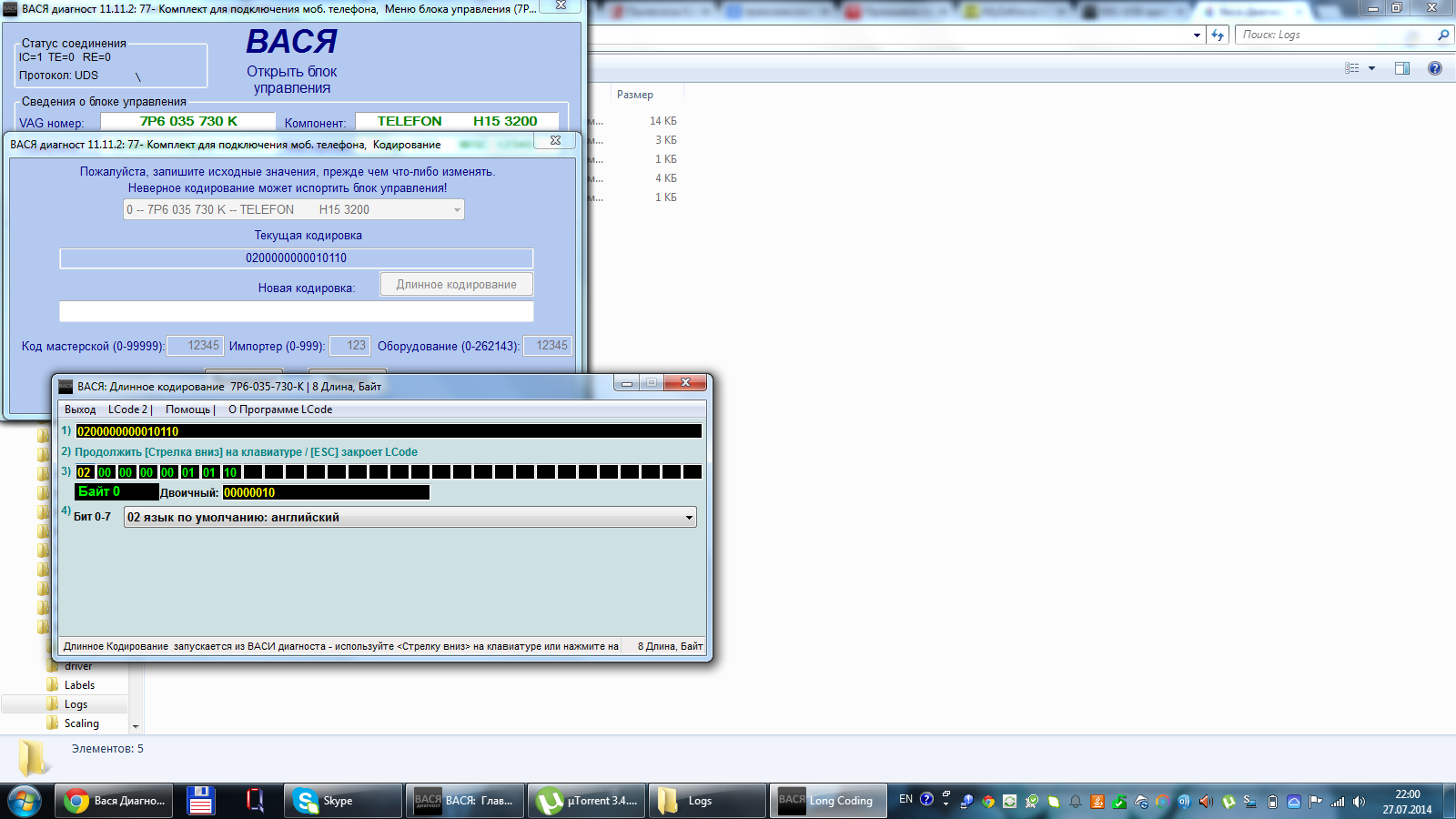

Сообщение COSMOS » 15 авг 2014, 14:00
Паш, все сделал ошибок по 19 блоку нет. Кнопка ответа на вызов на руле работает, голосового набора так и нет. 3 ошибки висят в 77 блоке, после удаления появляются снова. Спасибо за помощь.
Вот скан:
Номер блока управления: 7P6 035 730 L HW: 7P6 035 730 L
Кодировка: 0B00000000000001
Код мастерской: WSC 00028 028 00001
VCID: 3B7ECBF5B27E81B
Стоп-кадр:
Индекс забывания: 114
Пробег: 27036 km
Дата: 2020.14.00
Время: 14:26:55
9457937 - Держатель мобильного телефона
B1051 11 [009] - короткое замыкание на массу
Стоп-кадр:
Пробег: 27036 km
Дата: 2020.14.00
Время: 14:26:55
9458449 - Антенна GSM
B1053 11 [009] - короткое замыкание на массу
Стоп-кадр:
Пробег: 27036 km
Дата: 2020.14.00
Время: 14:26:55
Пятница,15,Август,2014,14:25:13:10463
ВАСЯ Версия: диагност 11.11.2
Версия данных: 20120130
Шасси: 7N0
Список: 01 02 03 08 09 10 15 16 17 19 25 2E 42 44 46 4F 52 53 55 56
62 65 6D 72 77
VIN: WVWZZZ3CZDE081305
01- Электроника двигателя -- Статус: OK 0000
02- Электроника КП -- Статус: OK 0000
03- Электроника тормозной системы -- Статус: OK 0000
04- Датчик угла поворота рулевого колеса -- Статус: OK 0000
08- Электроника кондиционера / отопителя -- Статус: содержит неисправности 0010
09- Блок управления бортовой сети -- Статус: OK 0000
10- Парковочный автопилот -- Статус: OK 0000
19- Диагностический интерфейс шин данных -- Статус: OK 0000
2E- Медиа-проигрыватель, позиция 3 -- Статус: OK 0000
4F- Блок управления бортовой сети 2 -- Статус: OK 0000
53- Электромеханический стояночный тормоз -- Статус: OK 0000
55- Корректор фар -- Статус: OK 0000
56- Магнитола -- Статус: OK 0000
65- Контроль давления в шинах -- Статус: OK 0000
6D- Электроника крышки багажного отсека -- Статус: OK 0000
77- Комплект для подключения моб. телефона -- Статус: содержит неисправности 0010
Адрес 16: Электроника рулевой колонки (J527) Label: 3C0-953-569.clb
Part No SW: 3C9 953 501 BG HW: 5K0 953 569 T
Компонент: LENKS.MODUL 014 0140
Ревизия: FF010041 Серийный номер: 20121018100627
Кодировка: 198A250000
ASAM Dataset: EV_VW360SteerWheelUDS A03004
ROD: EV_VW360SteerWheelUDS_VW46.rod
VCID: 6FE62FA5B6862DB
Multifunction steering wheel control module:
Подсистема 1 - Part No SW: 3C8 959 537 D HW: 3C8 959 537 D
Компонент: E221__MFL-TK6 H07 0022
Кодировка: E20000
Неисправности не найдены.
Адрес 17: Комбинация приборов (J285) Label: 3C8-920-xxx-17.clb
Part No SW: 3AA 920 880 G HW: 3AA 920 880 G
Компонент: KOMBI H05 0505
Серийный номер: 00000000000000
Кодировка: 161F00
Мастерская #: WSC 05314 115 00000
ASAM Dataset: EV_Kombi_UDS_VDD_RM09 A04716
ROD: EV_Kombi_UDS_VDD_RM09_VW46.rod
VCID: 3776D7C58E56A5B
Адрес 19: Диагностический интерфейс шин данных (J533) Label: Не найден
Part No SW: 7N0 907 530 AJ HW: 7N0 907 530 AJ
Компонент: J533 Gateway H51 1634
Ревизия: H51 Серийный номер: 231012F1000639
Кодировка: 462006
Мастерская #: WSC 05314 000 00000
VCID: 78F414F9CBC86A3
Я так понимаю нужна новая кодировка 77 блока? Поставил кодировку 0В00000000010110, ошибки все ушли, но голосового все равно нет!
COSMOS
Сообщения: 331
Сообщение pashustic » 15 авг 2014, 20:09
COSMOS
Верно. Кодировку 77 дебажь
А именно
1. Включи голосовое управление
2. Отключи диагностику держателя
3. Отключи опрос антенны
Сообщение COSMOS » 15 авг 2014, 20:20
А именно
Паш, да все сделал. Ошибок нет. Голосовое включено, но не работает. Жму на кнопку с микрофоном, нет реакции. Там на проводке, есть две фишки, народ писал, что их соединить нужно для голосового управления RNS, это так? У меня RCD 510, я их не соединял, правильно? Уже не знаю, где копать.
COSMOS
Сообщения: 331
Сообщение pashustic » 15 авг 2014, 22:25
COSMOS
Какие фишки? Там фишки для микрофона. Других не видел
Кста что происходит при нажатии кнопки голосового? Нуль? Или приглушение?
