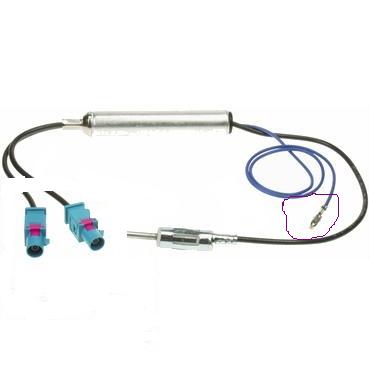

Мужики, озадачился подключить штуковину под китайский мафон, подскажите куда можно подключить синий шнурок который требует 12в? На форуме живу, эльзы нет.

из магнитолы такой синий провод должен выходить - к нему и подключай

Из китайской магнитолы выходит управляющий провод?

ну по идее из любой он должен выходить, антенны и усилители никто не отменял, ты на магнитолу смотрел?

Спасибо! Буду смотреть... Я только прозвонил штатный штекер и понял что все не так просто. Ну а теперь все логично, от магнитолы отходит небольшая кучка проводов.

Андрей, я нашел единственный управляющий провод, но там +5v, а мне нужно +12. Кто подскажет куда поближе подключится?

т.е. на питание штатной антены нужно 12 вольт подавать?

ДА! Принцип действия конвертора спутниковой антенны ;)

а я кретин подаю 5 вольт от провода включения усилителя и не понимаю чего у меня так плохо работает)))
