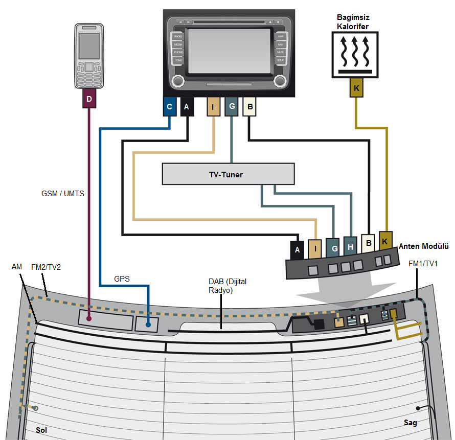

veild писал(а):т.е. на питание штатной антены нужно 12 вольт подавать?
ДА! Принцип действия конвертора спутниковой антенны ;)
Паша, подскажи плиз куда подключить?

Подключи к любой 30 клемме , на мафоне она также есть!!

Здравствуйте. Мне от старого хозяина досталась нештатная магнитола. К её антенному выходу подключены 2 кабеля (скручены вместе: центральная жила с центральной, обмотка с обмоткой) эти 2 кабеля выходят на заднее стекло под потолок: белый и коричневый штекеры. Без усилителя в городе все ловит. Увидел здесь, что чтобы работал усилитель нужно спаять схему с кондером и дросселем чтобы запитать усилитель который располагается сзади.
Проверял тестером. У меня центр. жила белого разъема выходит на крайнюю площадку, которая идет на маленькую коричневую антенну (справа на фото). А центр. жила коричневого разъема не соединена не с одной площадкой! Так и должно быть???? Странно!
Напишите как антенны подключаются к усилителю по рисунку. Я так понимаю у меня сейчас магнитолла играет от маленькой коричневой антены с права а остальное не задействовано?! Как подключить остальные антенны через усилитель? Куда должна выходить центральная жила коричневого разъема
Теперь вопросы: оставлять все как есть (2 кабеля объеденены возле магнитолы) или надо один из них убирать? Какой выбрать коричневый или белый (чтобы сигнал лучше был)? И в чем их суть? Или вообще по одному питание подать а по второму как раз антенну подключить?
Passat B6, 2006г., 2.0 FSI (BVY)

C антеннами и усилителем так до конца и не разобрался. Но благодаря этому переходнику (http://volkswagen.msk.ru/forum/index...pic=68060&st=0) радио теперь поёт нормально (первый раз просто контакта нормального не было).
