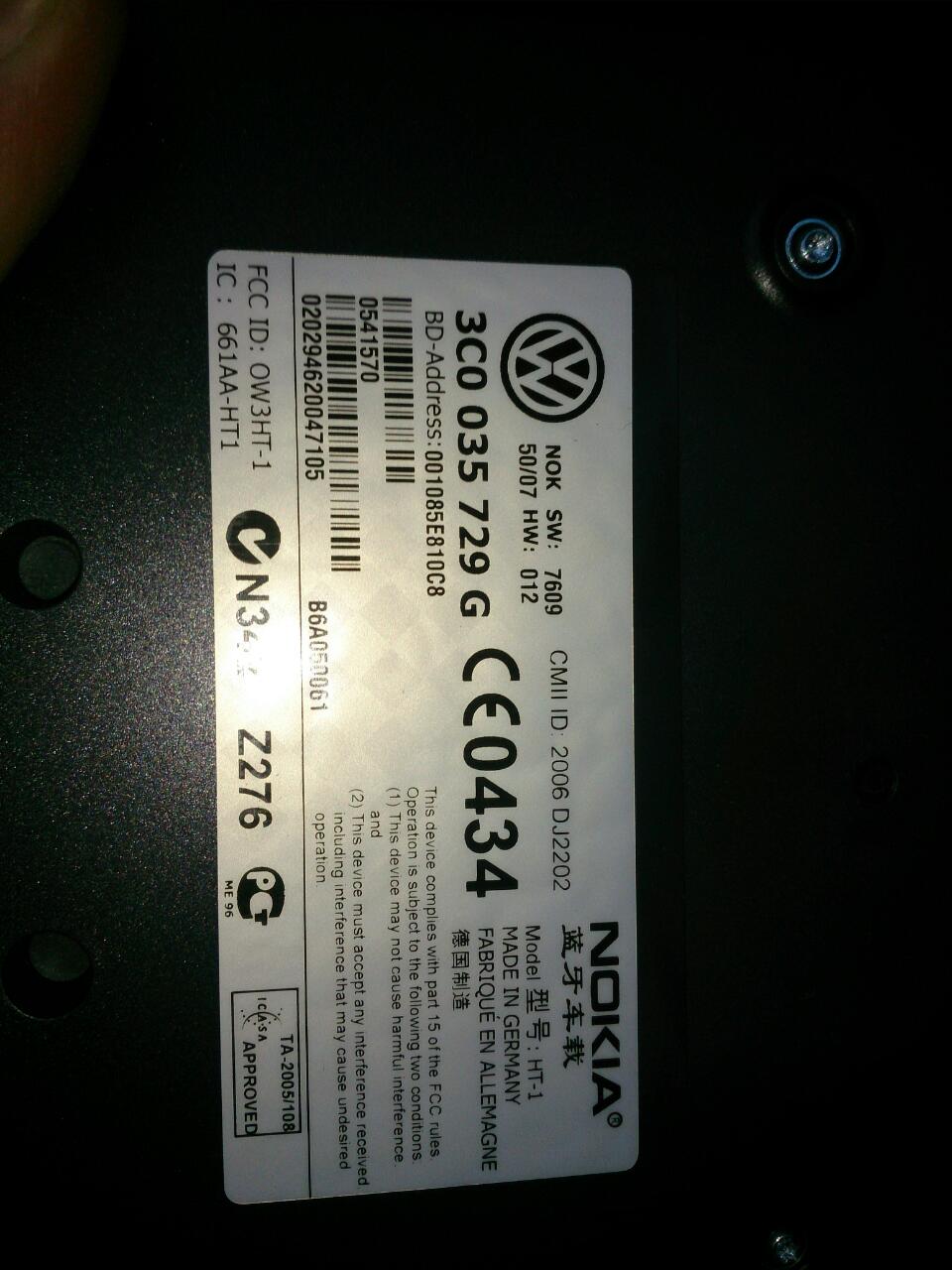

Привет!
Семь страниц темы и глаза болят.
у меня блок 3c0 035 729G и кронштейн на торпеде справа.
Что можно сделать?
можно хотя бы нокию по блютику соединить?

Сообщение pashustic » 17 дек 2014, 10:21
Directr писал(а):Что можно сделать?можно хотя бы нокию по блютику соединить?
Кредл купить с активацией блупуп.
Или блок 1k8
