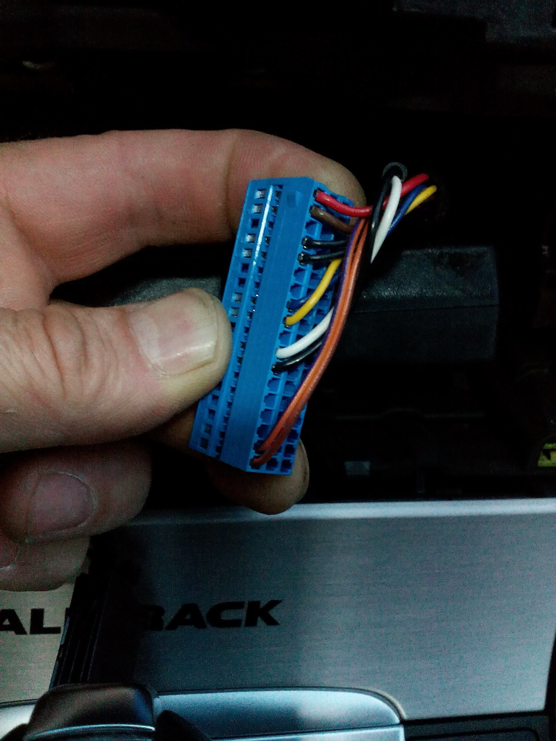

prix1k писал(а):Привет, такой вопрос.
Какая модель магнитолы это на фото? Смотрел в комплектации, там нихрена нету. Это ведь штатная магнитола, да? И что нужно сделать чтобы подключить к ней телефон или усб-флешку для прослушивания своей музыки? Слышал, что можно купить какой-то адаптер в держатель для телефона, держатель у меня как раз есть. Подойдет ли это для моей модели магнитолы и какой тогда нужен адаптер??? Спасибо
RNS-MFD2. Меняй блок телефона на более современный, можно бюджетный с китайского рынка - все равно в Вашем случае разницы не будет. Держатель не понадобится.
Для прослушивания БТ аудио в режиме стерео нужно будет добавить два проводка для второго канала от блока телефона до магнитолы.

demainst писал(а):RNS-MFD2. Меняй блок телефона на более современный, можно бюджетный с китайского рынка - все равно в Вашем случае разницы не будет. Держатель не понадобится.
А что скажете про такой блютуз адаптер ?? Подключается в разъём ЦД Чейнджера, должен ведь подойти?

Сообщение demainst » 23 апр 2015, 21:44
http://www.ebay.de/itm/USB-Aux-MP3-Blue ... 3a80e281e9
Китайский (сделан в Германии для китайского рынка) оригинальный блок стоит столько-же. Ничего кодировать не надо (в твоем случае).
Блок под сиденьем пассажира. Отодвигаешь пассажирское сиденье назад до упора (можно и поднять вверх).
1. Старый вариант крепления: пластиковая крышка сдвигается вперед, блок прикручен тремя винтами (ключ на 10) к металлическому основанию. Откручиваем, отсоединяем большой разъем и разъем антенны (он больше не понадобится).
Вставляем разъем, прикручиваем блок, задвигаем крышку.
2. Новый вариант крепления: пенопластовый бокс. Высвобождаем из под ковра выступ бокса со стороны тоннеля, достаем бокс, вынимаем из него блок... далее как в п.1.
Звук от БТ-аудио будет моно, для стерео надо добавить два провода. Готов продать блок и провода для модернизации проводки, только не пойму где ты, Германия?

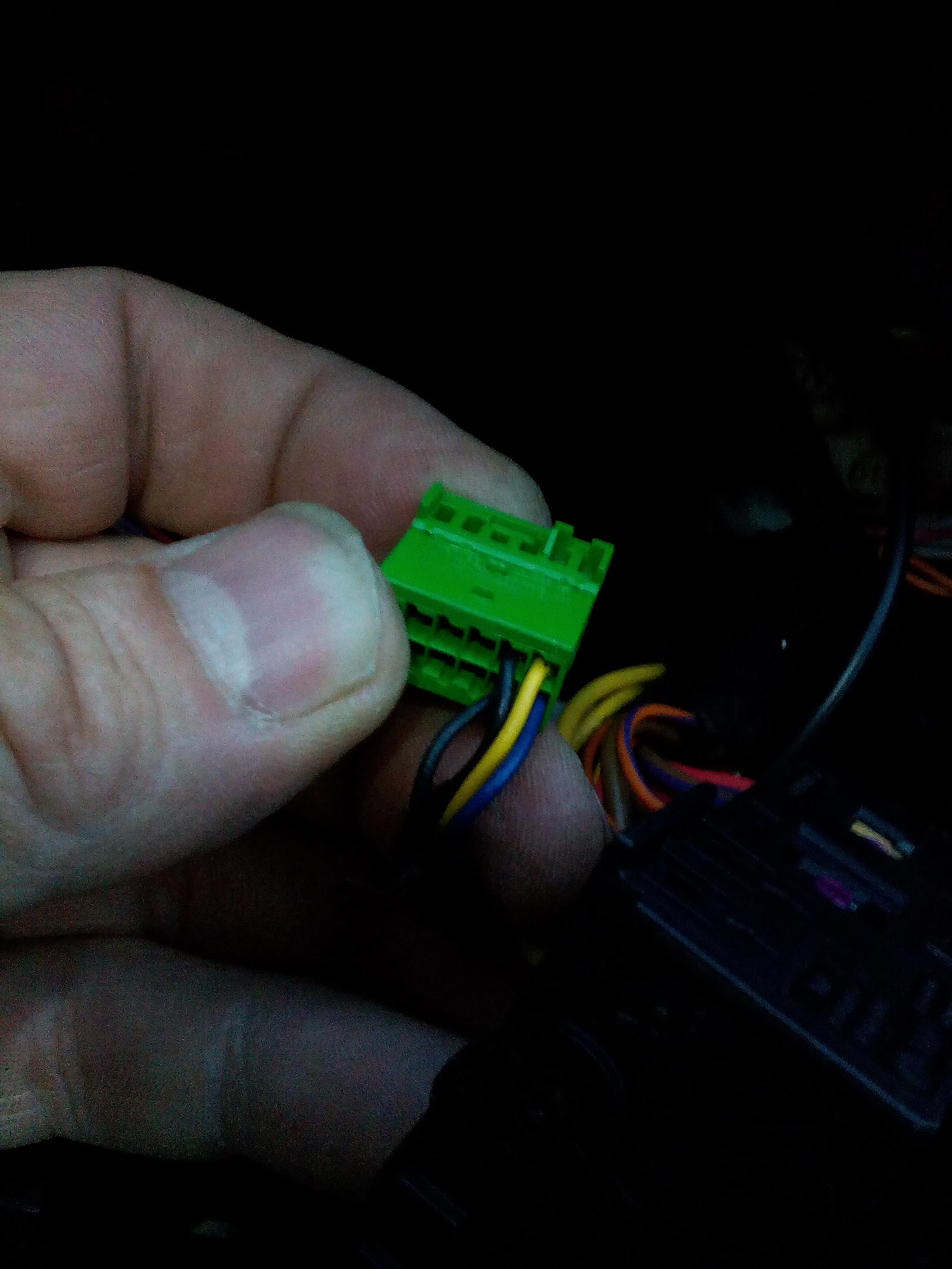

Сообщение aleks93 » 19 июн 2015, 23:08
aleks93 писал(а):Прочитав тему..пришёл к выводу, что имея у себя:
Руль с 8 кнопками , и девайсы(ниже на фото)
Мне необходимо приобрести VW BLUETOOTH ADAPTER - PAIRING ADAPTER 3C0 051 435 PA, либо другой адаптер и только после этого
я смогу подключиться по блютуз, и вероятно только определённые модели телефонов?
Спасибо за помощь!)
Наконец то купил Original VW Bluetooth Touch Adapter 3C0051435TA ,
с прошивкой 0019, без русского языка,
видит контакты с 2ух сим-карт(ASUS zenfone5), если записано в телефоне на симках по русски, в адаптере выдает ????????, англ. видит.
Обновил до 0127, есть русский, контакты на русском отображаются. Удобная вещь.
Файл и программа для обновления:
http://hotline.bury.com/Updates/VW/VW%2 ... 20Adapter/
