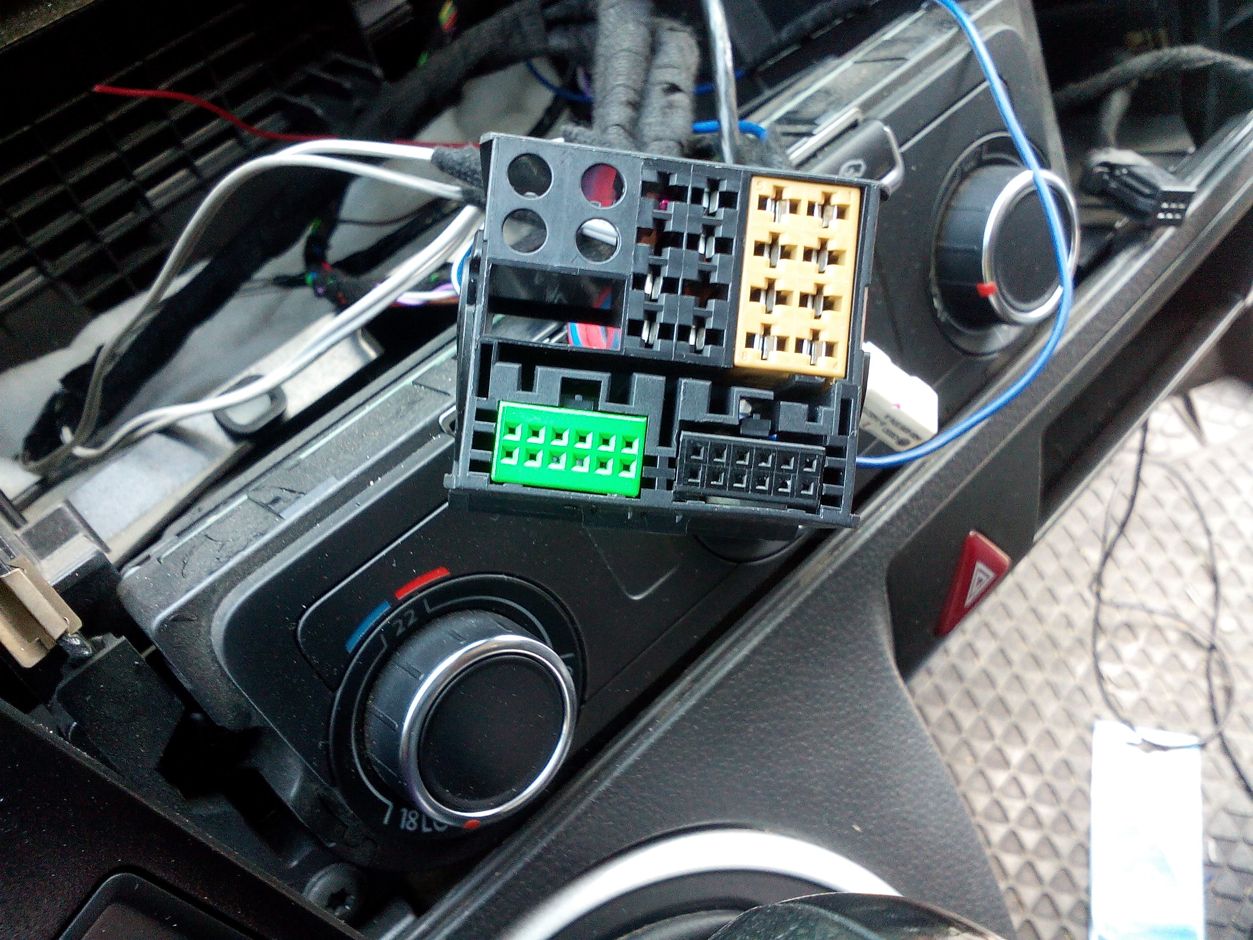

Re: Подключить телефон к автомобильному устройству Bluetooth

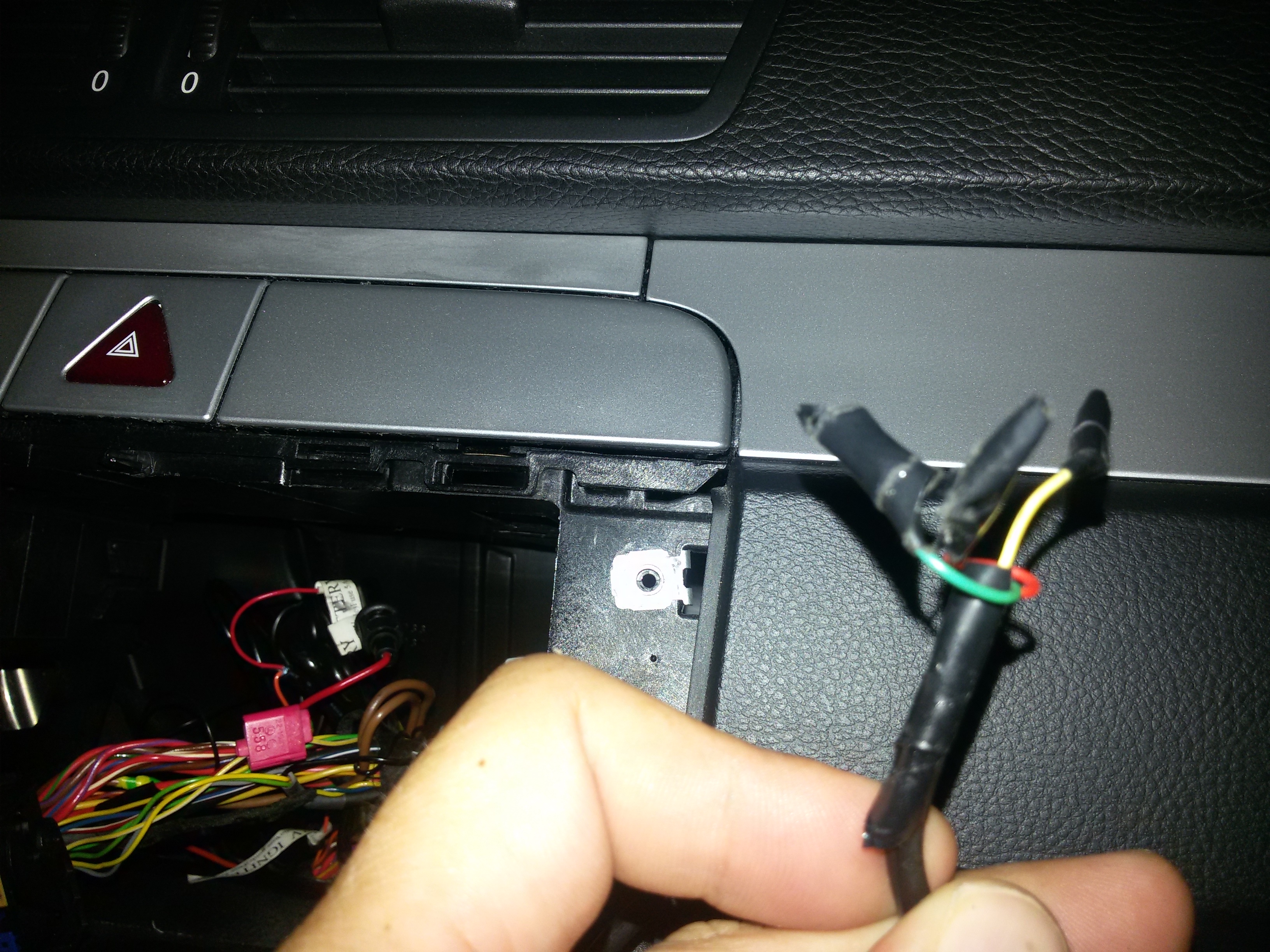

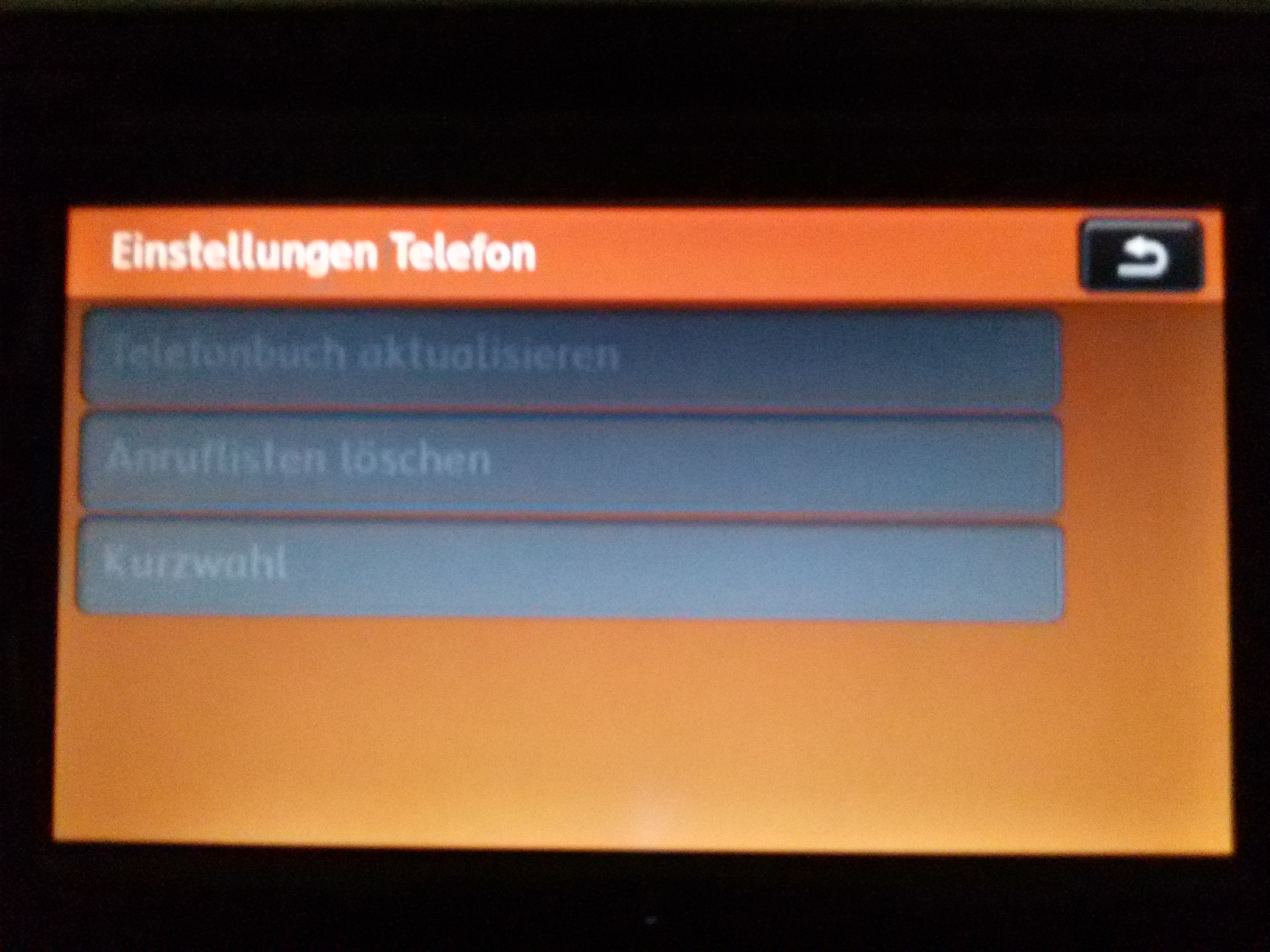

Сообщение lev888 » 15 июл 2015, 23:34
буду краток чтоб описать главную проблему
когда покупал свою тачилу в авто магазине (б.у конечно) стояла там одна штуковина тогда ещё я не знал что это и естественно спросил что это на что получил ответ…для телефона…(фото 1) если хочешь активируем (за деньги) в то время я об этом и не думал и сказал нет…
Прошло 3 года и как говорится загорелось у меня.
Тема оказалось простой как мне показалось в начале
залез под аппарат и нашёл там один пустой разъём без предохранителя…естественно я его туда воткнул и получил результат.октивировался блютот…вроде бы как ура да нет.
Теперь главное .Почему при соединении блютом с телефоном связь длится не более 30 секунд потом она теряется .и почему на экране не горит появившаяся эмблемка блюта в правом верхнем углу (раньше её там не было) (ф.2) и телефонное управление пустое (ф.3)
Не ужели при продаже ещё залезли в мозги аппарату и там деактивировали что то (РНС 510)
кто что думает…и если я правильно понял надо васей залесть Но куда …вот в чём вопрос (Вася 12.12. имеется)
благодарен за все думки по этому поводу.

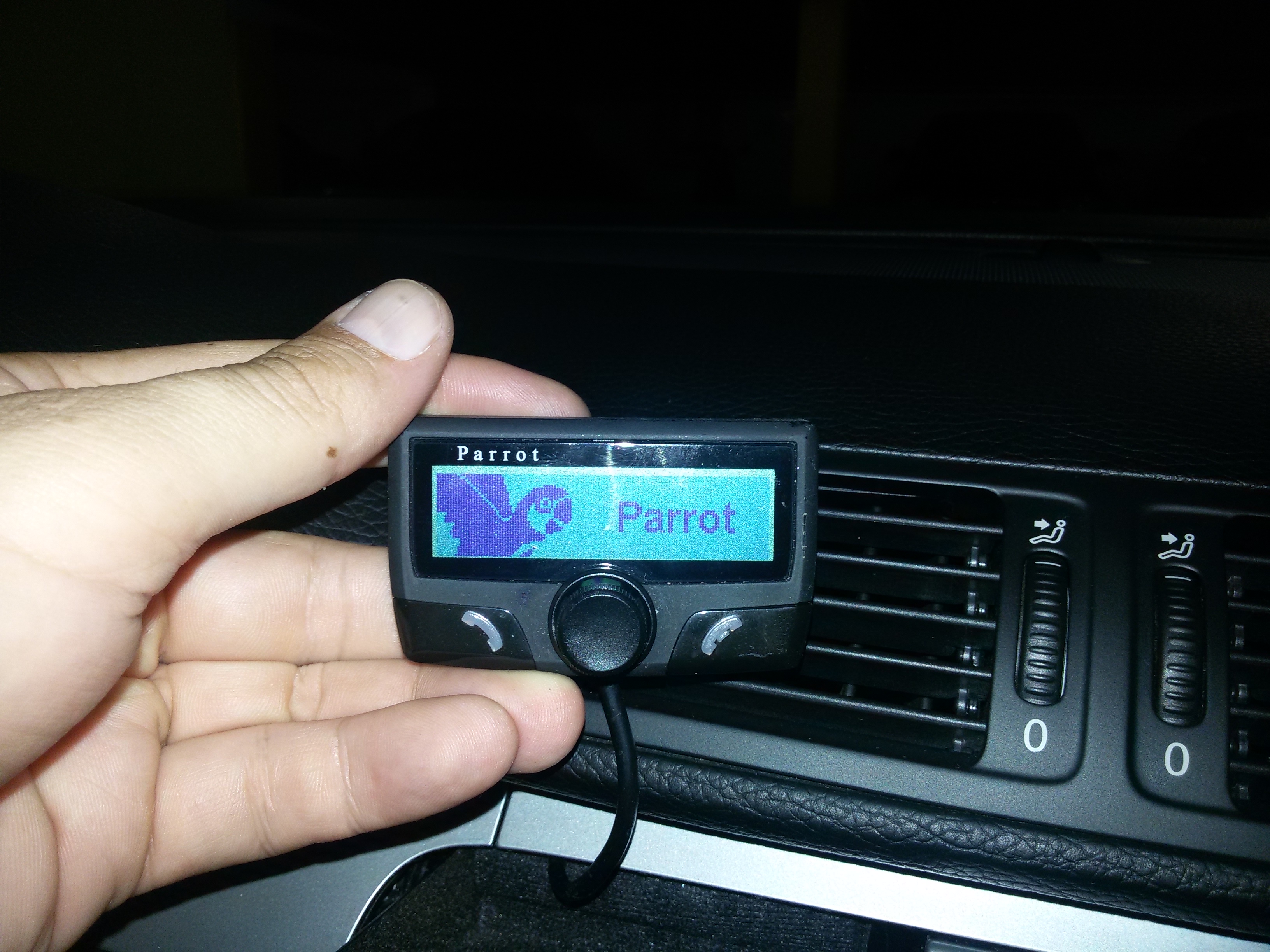

Сообщение lev888 » 17 июл 2015, 12:55
мужики выручайте
аппарат не хочет работать с телефонам...зато заработал с парротом но проблема меня слышат а я нет....залез за рнс и нашол там кабель с тремя проводами Фото вот....куда их цеплять

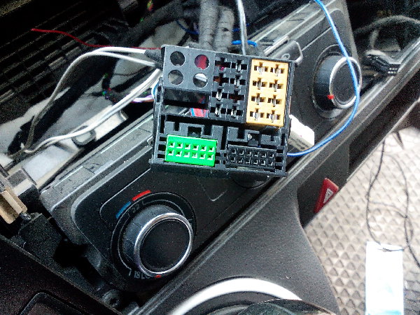

Сообщение demainst » 17 июл 2015, 20:13
К зелёной фишке в квадлоке. Распиновка на наклейка магнитолы
На первом фото маленький корпус зеленого разъема - нового образца, большой - старый (где-то до 2009 года).
Сообщение lev888 » 18 июл 2015, 15:38
именно туда и модпитался в зелёный штеккер синий в тел.муте красный плюс и бело жёлтый минус р.плюс и р.минус
короче всё заработало :D
