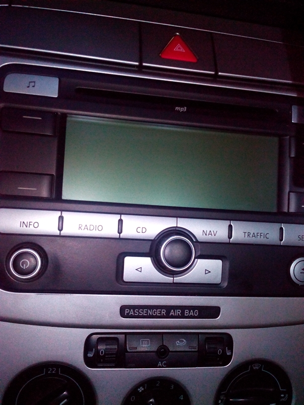

Re: Подключить телефон к автомобильному устройству Bluetooth

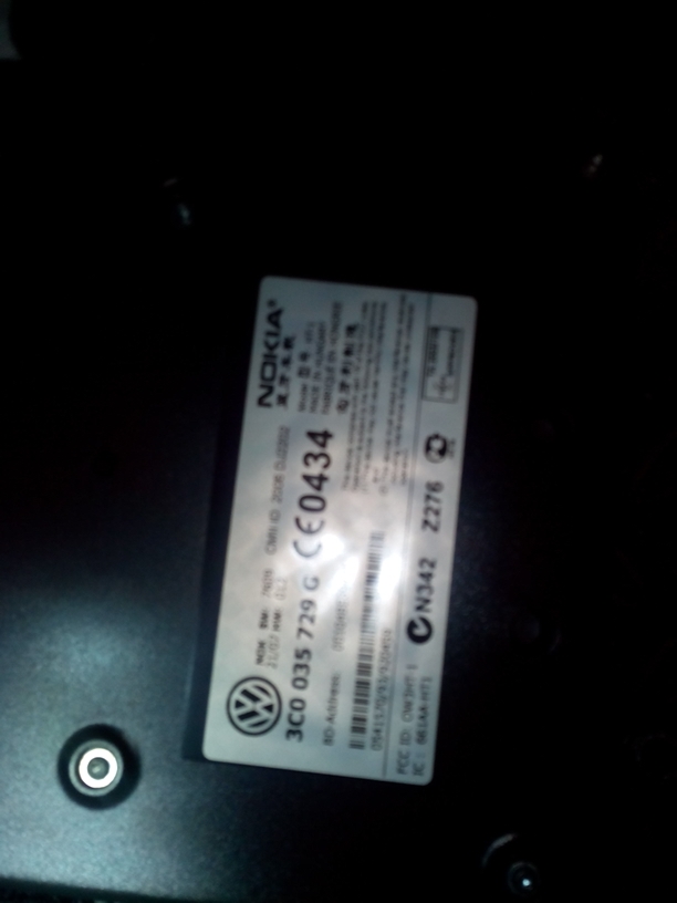

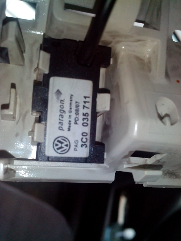

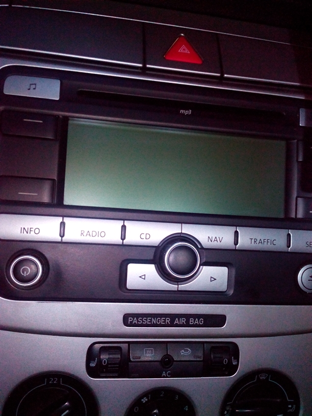

Сообщение tungus44 » 09 сен 2015, 23:32
Извините! Как этим оборудование в наш "космический век" воспользоватся?
Микрофон
Магнитола RNS300
Под пассажирским сиденьем
1.9 TDI BLS седан 2008 г.
Сообщение tungus44 » 09 сен 2015, 23:39
Держак для мобилы стоит. И извиняюсь за коммент к фото))) Магнитола у меня не под сидением :D

tungus44 писал(а):Извините! Как этим оборудование в наш "космический век" воспользоватся?
RNS-300 только как радио и CD, про навигацию забыть, микрофон оставить на месте, блок телефона под сиденьем заменить на современный с БТ.

Спасибо! А если напишите марку блока БТ нового поколения под разъемы , подходящие ко мне то ДВА раза спасибо!!!
