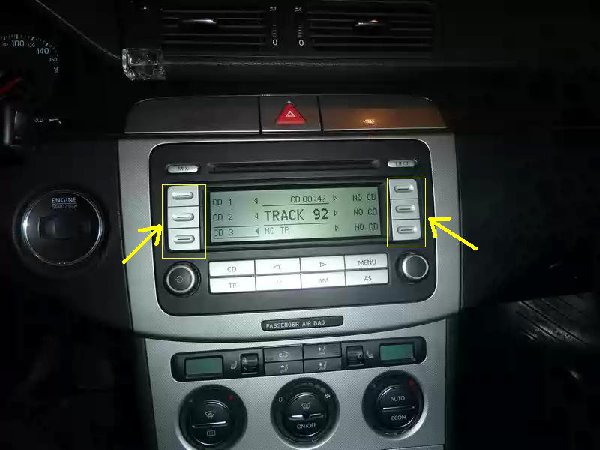

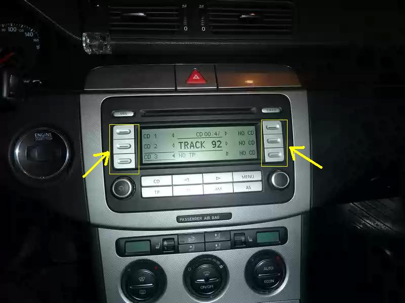

Создал папки в корне флешки от CD01 до CD10 на магнитоле отображается CD01-CD06 согласно 6 кнопкам магнитолы ? вот как прослушать другие папки не разобрался?

может твой мафон не поддерживает 12дисков.... надо на другом попробовать

Как отписал тебе в личку, у меня тоже отображает максимально 6 дисков. Папки с номерами больше чем CD06 не видит. Пробовал даже создать только 6 папок CD01-05 и CD07, так мафон видит только первые 5 папок. Где то читал, что оригинальные чейнджеры бывают 6ти и 12ти дисковые. Вероятно, нужна и соответствующая поддержка со стороны головы. Похоже, что 300ка работает только с 6ти дисковым.

Поставил себе такую штуковину, седьмую и последующие папки он будет воспроизводить после того как проиграет последний трек на CD06. Но выбирать с кнопок на магнитоле их уже не получается, поэтому для удобства лучше использовать только шесть папок.

12 дисков у тебя поддерживает Audio Linc, а магнитолла у тебя поддерживает cd чейнджер на 6 дисков. Поэтому 12 не будет.
Потому как Audio Linc имитирует работу чейнджера.
