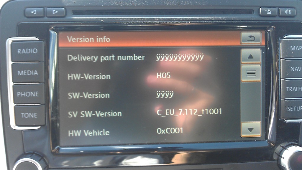

Народ, помогите. Что означает сие великолепие?
Сервисное меню не открывалось, поставил эту штуку http://stn.ucoz.ua/blog/poshivki_dlja_navigacionnykh_ustrojstv/2011-10-14-9-0-2-1352210713#ent206

По крайней мере ясно, что у меня железо А, так ведь да?

Видимо слетела прошивка. Прошился на 3810 - все ОК.
