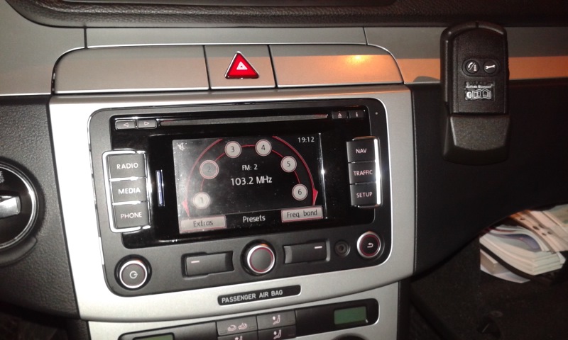

Подскажите, что за разъем в бардачке?
drozdov03
Сообщения: 37
Зарегистрирован: 28 ноя 2013, 10:05
Re: Вопросы по RNS 310
Сообщение UGLEKISLOROD » 04 дек 2013, 22:09
Скорее всего это разъём от CD changer, при заводской комплектации у него там штатное место.

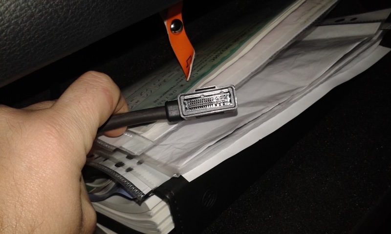

Сообщение drozdov03 » 04 дек 2013, 23:34
[quote="UGLEKISLOROD"]Скорее всего это разъём от CD changer, при заводской комплектации у него там штатное место.
Изображение[/quot
Спасибо за ответ. CD changer присутствует. Только я не понял, changer сейчас не подключен получается? Хотя диски глотает. Проверить звук не могу, диски под рукой только МП3.
Нет ли у Вас ссылки на мануал к RNS315. Мне кажется у меня она стоит?
Большое ли различие с RNS310?

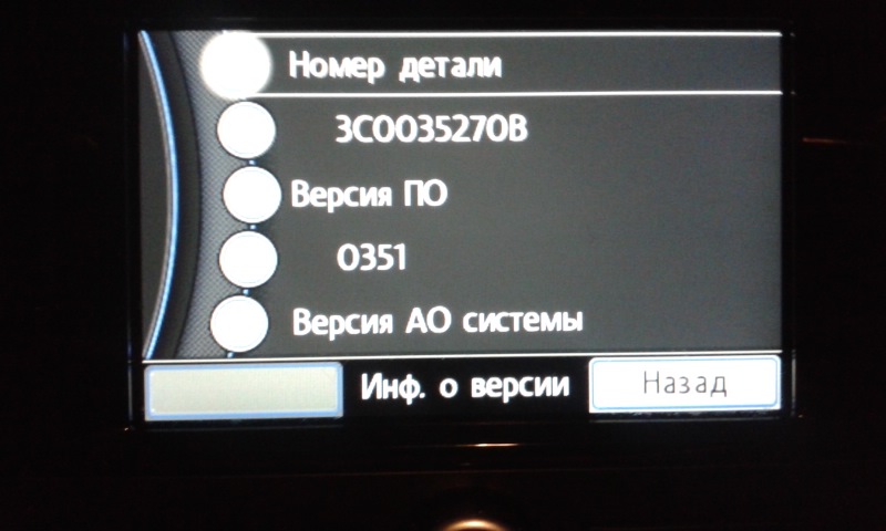

х806хр писал(а):В общем ребят история как я погляжу вышла позновательная. У кого какие мнения? RNSку на помойку? Или можно ещё как-то реанимировать?
А ты вообще этот текст, который на белом фоне, переводил?
Необходимо обновление программного обеспечения
Пожалуйста, вставьте носитель с загруженными данными.
По ходу ни фига страшного не произошло! просто процесс до конца не закончился (это из-за официального диска, скорее всего он откатил твою новую прошиву назад и должна была произойти активация, а ты вытащил диск) у меня тоже было так, когда экспериментировал. Точно не скажу, но по моему, я хотел с 0351 версии обновиться официальным до 0357 версии и после окончания процесса перепрошивки РНСка выплюнула диск и я его сразу вытащил, а надо было подождать чтоб она его опять назад заглотнула, НЕ ПОМНЮ. Короче потом опять диск сунул и РНСка доделала что хотела, в итоге произошёл даунгрейд на старую версию без русского языка. Пришлось ещё раз прошивать до 0351 версии.
Вот картинки со своей РНСки делал во время экспериментов.
Такая же история как у тебя.
Потом продолжение процесса.
В общем тебе нужно сунуть назад тот диск который был последний при установке чтоб завершить процесс (наверняка это официальный диск), возможно придётся подождать 10-20минут пока РНСка будет думать и начнёт его активировать, ну и само-собой сам процесс активации займет 20-30 минут.

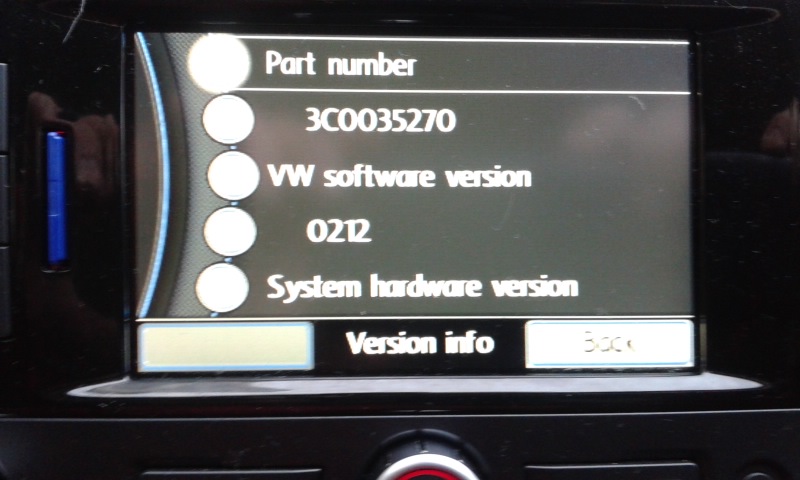

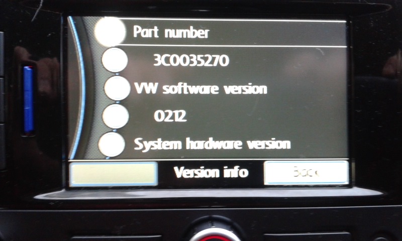

Сообщение drozdov03 » 05 дек 2013, 23:11
было
стало

Еще раз большое спасибо. Прочитал мануал, это разъем MDI , к нему через адаптеры можно подключить внешние уст-ва.
Где бы адаптеры взять и какие? Еще воспользовался Вашими ссылками на прошивку, пока получил из 0212 версию 0351. Магнитола стала на русском.

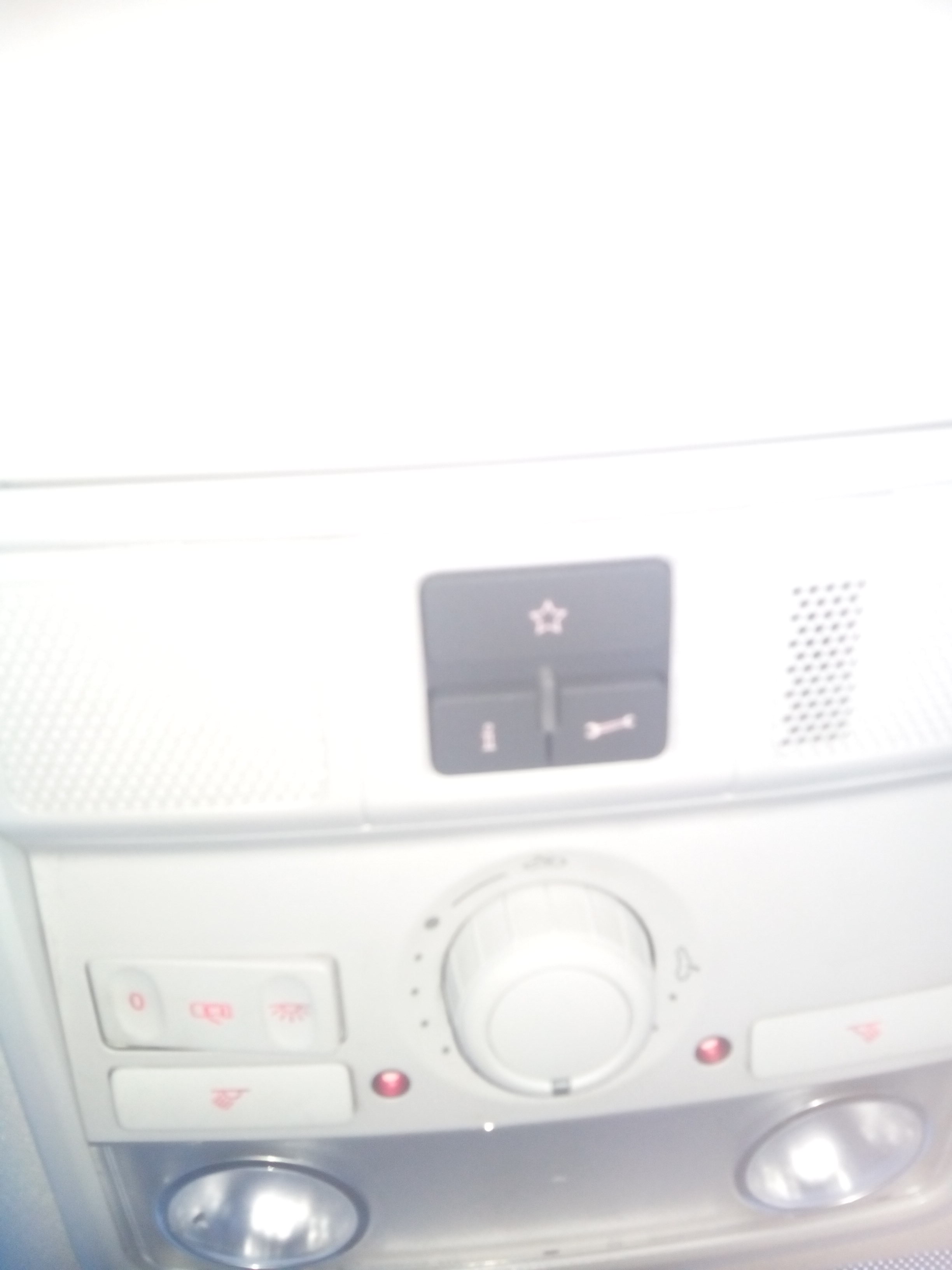

Сообщение UGLEKISLOROD » 06 дек 2013, 21:21
drozdov03 писал(а):Простите, а можно поподробней про кнопки на потолке (фото если можно). А то у меня нет такого. :shock:
Дополнительные кнопки для громкой связи находятся над зеркалом заднего вида, возле подсветки салона.
Это опция заводской комплектации, твою машину значит не заряжали комплектом для громкой связи (первый владелец автомобиля пожелал сэкономить), потому видимо и меню телефона на магнитоле не активируется, чего то не хватает или надо кодировки менять.

Сообщение Shevenin » 07 дек 2013, 20:22
Фотка кнопок управления телефоном на потолке. (Извиняюсь за качество)

Сообщение UGLEKISLOROD » 08 дек 2013, 19:09
DVD писал(а):Кнопок таких тоже нет, но громкая связь работает, опробовал, брал адаптер у друга, все говорит и слышно.
Извиняюсь, я вроде уточнил, что дополнительные кнопки в потолке это штатная заводская опция и не должно быть никаких адаптеров. Shevenin правильно пишет, телефон ваще не нужно доставать из кармана или сумки (ну естественно кроме первого раза когда происходит сопряжение и запоминание телефона автомобилем), вставил ключ зажигания и всё подключается автоматом.
Ты наверно не в курсе, но громкая связь это возможность не только слышать голос звонящего! но ещё и возможность ему отвечать не доставая мобильник. А самая главная фишка этой опции - голосовые команды! Можно, например, просто сказать: ПОЗВОНИТЬ ВАСЕ, и система сама наберёт номер Васи, или например, когда вам звонят сказать: ОТВЕТИТЬ, и система соединит вас со звонящим (имеются и многие другие голосовые команды).
А у тебя я так понимаю не штатная установка уже после покупки машины или после смены очередного владельца, потому и нет кнопок. Очень многие, купив машину, до-оснащают её разными наворотами, создавая себе комфорт. Тут нечего удивляться или спорить, вариантов много.
