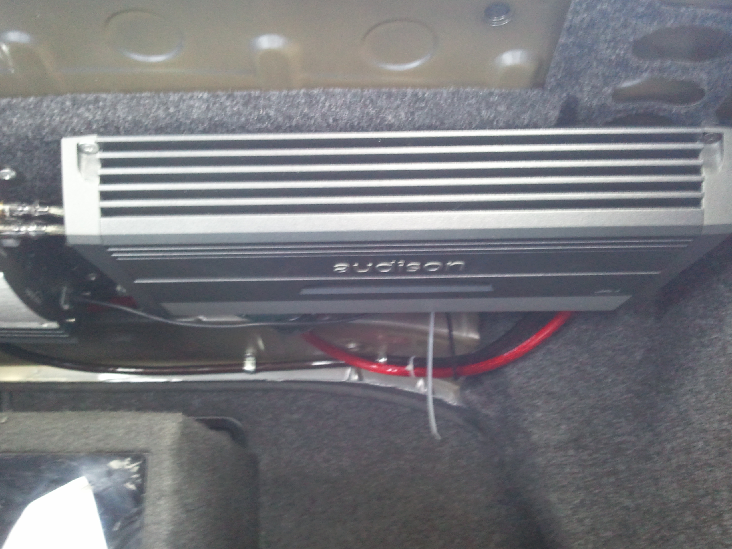

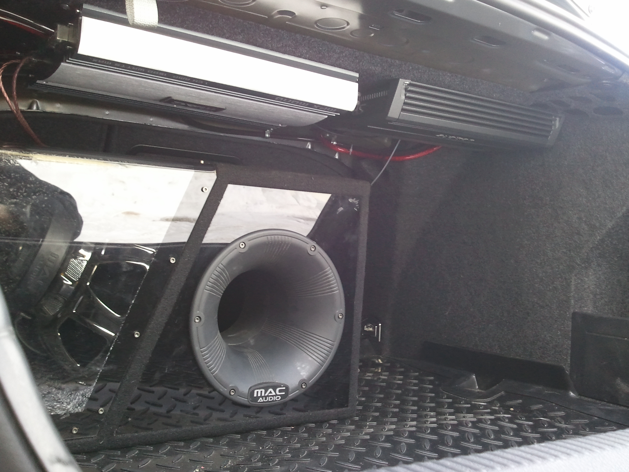

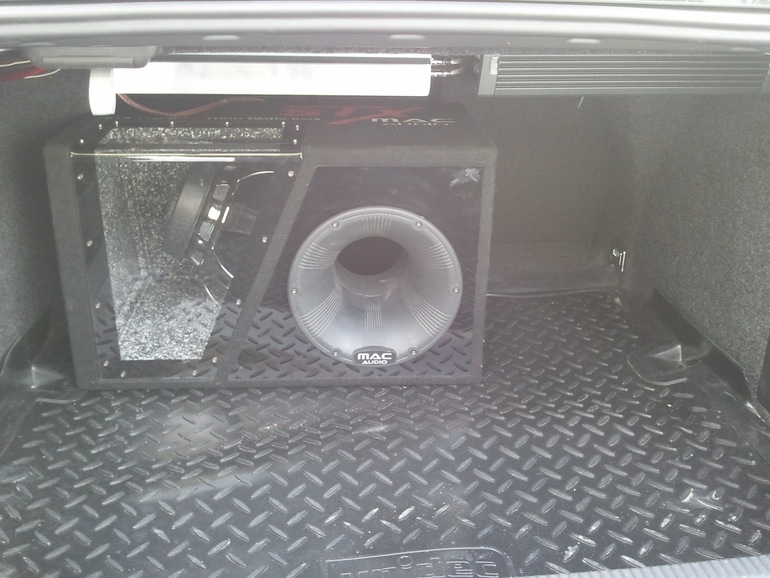

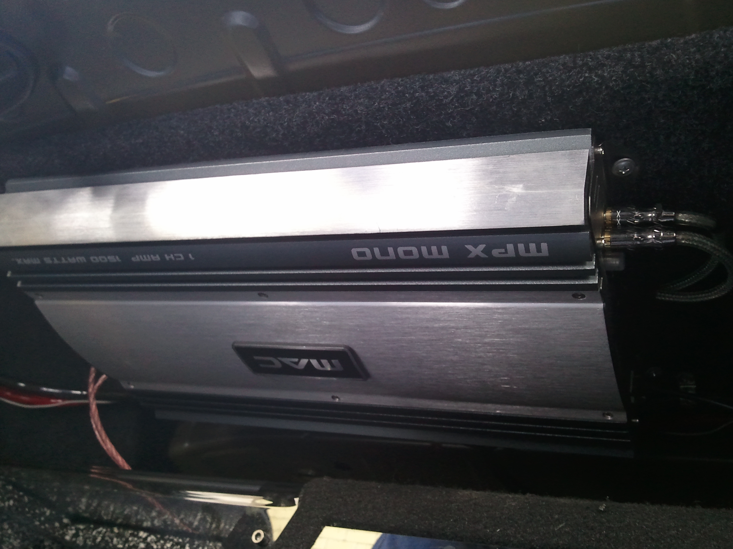

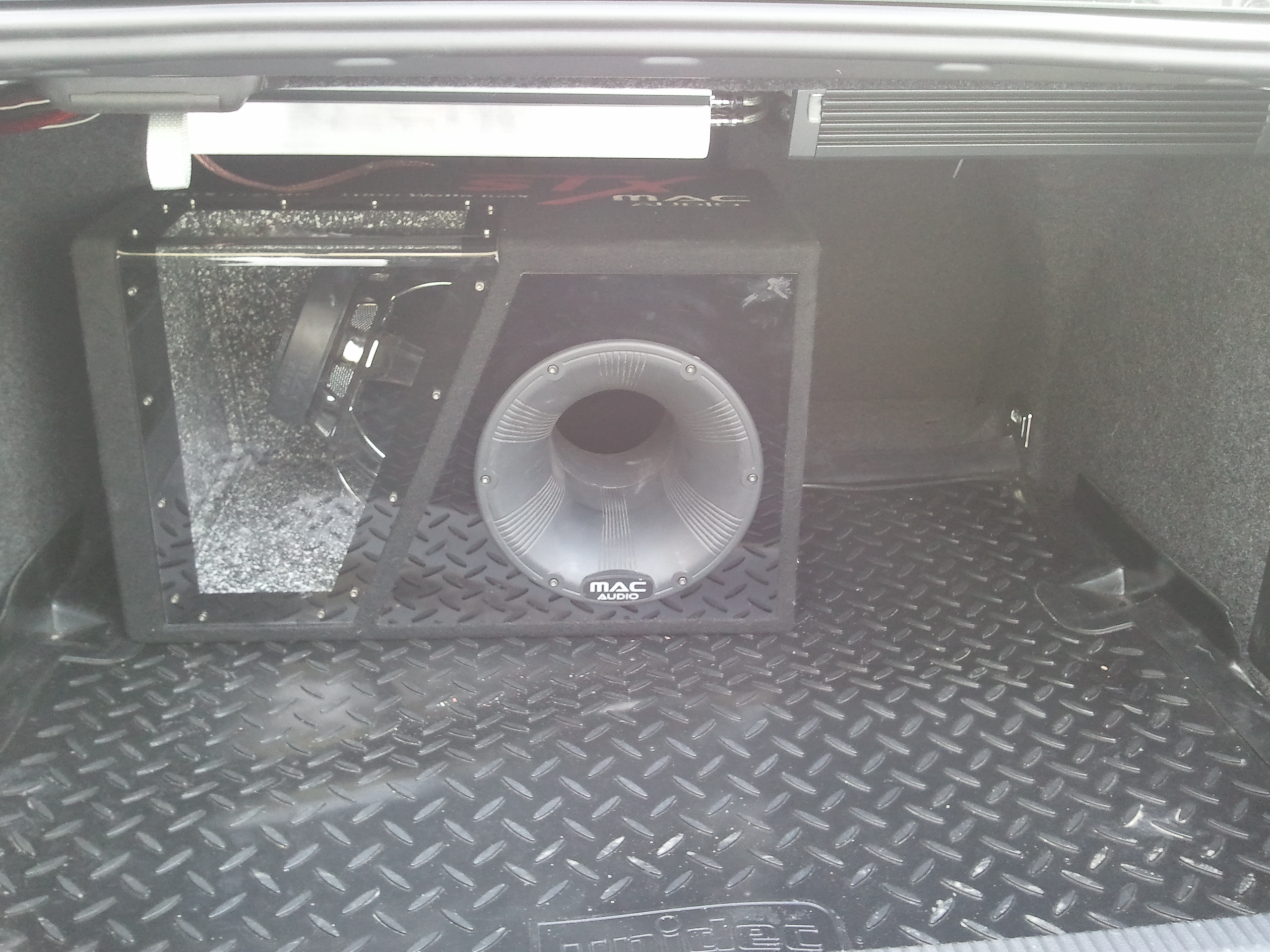

Сообщение GX460 » 29 мар 2013, 12:48
Решил поделиться может кому интересно! У меня штатная магнитолла с мр3 она работает на задние двери, линейник с нее выпаян для подключения усилителей для передних дверей и усилителя саба с регулировкой мощности в салоне..
Вот так получилось зацените...
Есть еще фотография места установки регулятора громкости саба.
До установки саба был один аудисон. Звук отличный, но не хватало глубины баса, особенно на маленькой громкости, да и перегружать передние динамики басами чревато порчей динамиков низкими и сверхнизкими частотами. Когда установил по началу не впечатлился (требовалась настройка обоих усей и не учел, что при температуре -20С резина у повеса дубеет (как летняя резина на морозе) и хорошего звука до прогрева не услышишь). Теперь все настроено, дополняет всю систему отлично,всем рекомендую...
Да вот еще, что в одной статье читал, что в седаны (имею в виду багажник) лучше ставить именно бандпас 4го или 6го порядков поскольку у этитх корпусов самый высокий КПД (звуковое давление соответственно ЗНАЧИТЕЛЬНО выше чем у корпуса ЗЯ и выше ФИ). И вообще седане видимо это наилучшее решение для прямой передачи волны в салон, да и немаловажно, что ящик в багажнике можно пинать запасками, домкратами, мангалами и шампурами без боязни что-то проткнуть. Самое главное купить правильный саб! Бандпасс сложен в расчетах и очень капризен к мелочам, поэтому его лучше покупать готовый С ХОРОШЕЙ ХАРАКТЕРИСТИКОЙ!!! (иначе может оказаться, что купленный дешевый саб просто бестолково бубнит...)
З.ы. Если кому интересно, то конденсатор не ставил. Мерил напряжение на клеммах аккумулятора на максимально для меня приемлимой громкости (дальше просто оглохнешь) ниже 13,8-13,9В на приборе не высвечивалось...

Re: сабвуфер
Сообщение apoh » 29 мар 2013, 13:17
Вот я хочу точно так же сделать. Выпаять выходы предусилителя, и через усилитель запитать фронт и саб. Интересует проводка. Фронт по-канальное усиление? Если да то как провода заводились в двери? И питание для усилков, в моторном отсеке есть место куда пропихнуть кабель? Нужно ли поднимать весь пол что бы тащить кабели? Те же RCA и потом на динамики?

Re: сабвуфер
Сообщение GX460 » 29 мар 2013, 14:18
Проводку от моторного отсека и в дверях делал не я, сам только саб подключал и потом все настраивал.
Но провода там стоят такие:
Питание через предохранитель проводами 4ГА 10метров (кажись 2 по 5-6м) и 6ГА между усилками в багажнике 3м (2 по 1,5м) т.е питание в багажнике делится на два потребителя.
Саб http://www.dostavka.ru/MacAudio-STX-112-BP-id_6613835
Усь саба http://www.autopulse.ru/item9003.html
Усь аудисон (на фронт п.двери, усь 4 канальник но хитрый) http://www.auto-hifi.ru/amp/model.php?mode=SRx+4.1 Хитрость в том, что у него есть возможность играть на 4 канала, а есть на два, причем по 2м каналам - выход А, он выдает сигнал блины без ВЧ, а на выход Б два канала сигнал на твитеры без НЧ т.е в нем кросоверы встроенны и в дверях ничего нет кроме проводов),
Акустика Herz размером больше штатной (подиумы для блинов и доп. корпуса на месте штатных для твитеров т.к. в штатные места не подошли бы)!
У меня провода проложенны под левым порогом (как точно описать не смогу т.к. уже не помню)
