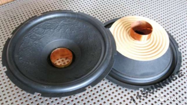

Сообщение Daniliv » 24 июн 2016, 00:14
Медная проволока накручена на хвосте мембраны.
Пошевелить мембрану.

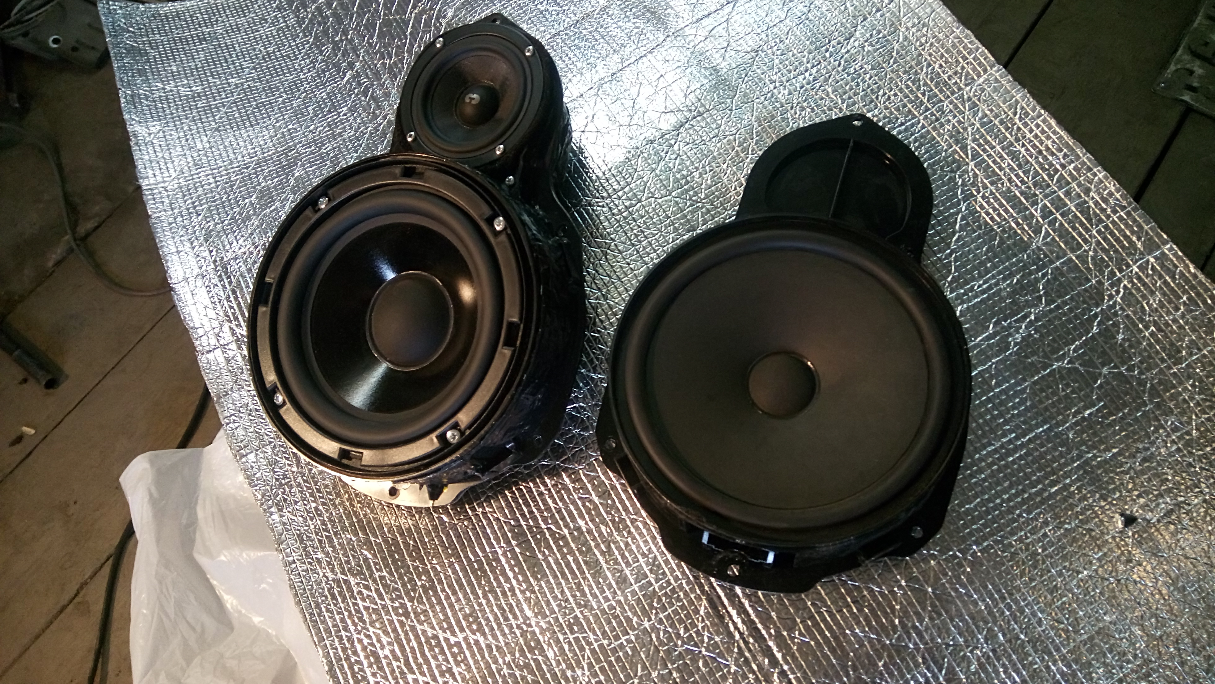

Сообщение demainst » 28 июн 2016, 11:07
Pawel писал(а):Спасибо за разъяснения. А не оригинальные колонки к подиуму можно будет привинтить после демонтажа старых?
Если немного поработать головой и руками, то да. Вот пример, слева. Справа колонка неразборная, такие пошли 2009-го модельного. Такие высверливать не обязательно - сзади там ничего не откручивается.
Отрываем диффузор и отпиливаем все лишнее. Дальше придумываем крепления для новых динамиков.
Подиумы, которые Вам впарили в магазине тоже придется серьёзно дорабатывать и подгонять по месту.
4 провода в разъёме это вход НЧ и выход на ВЧ. С внутренней стороны динамика минусовые провода (коричневые) соединяются напрямую, а плюс напрямую идет на катушку НЧ и через конденсатор возвращается на ВЧ выход разъёма.
