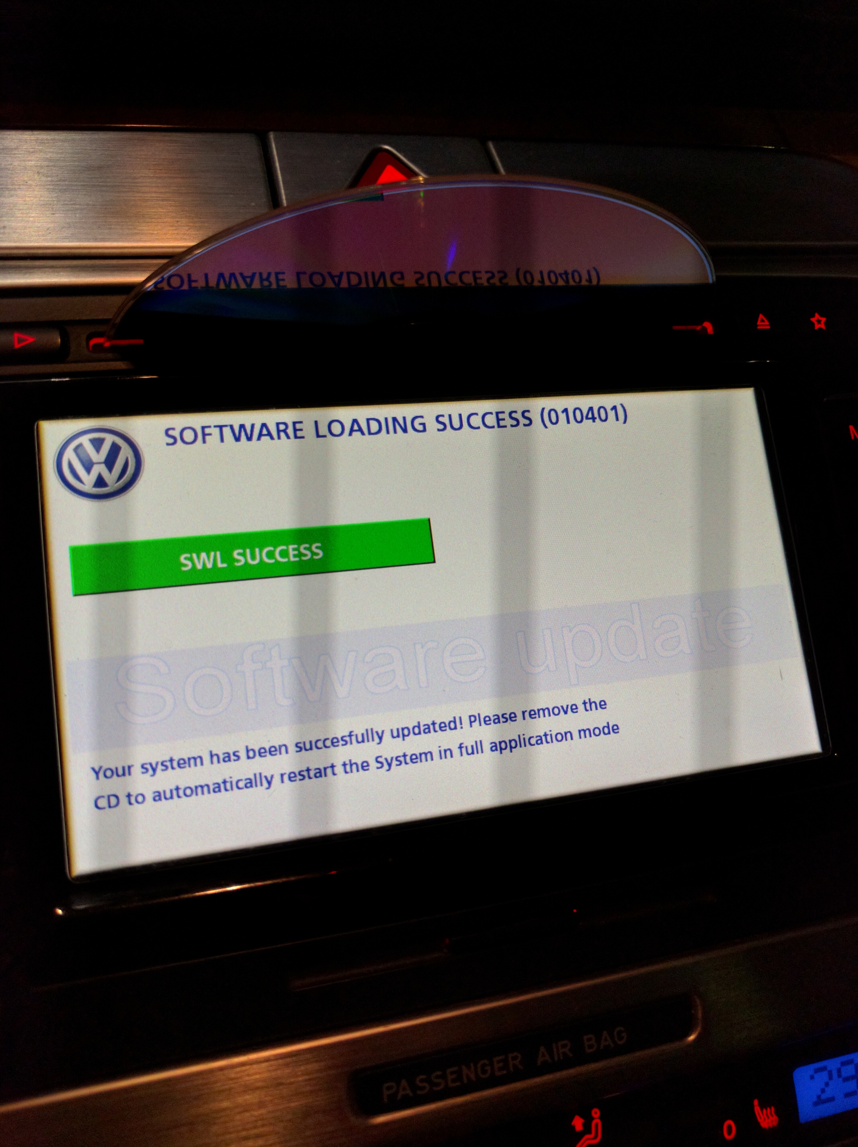

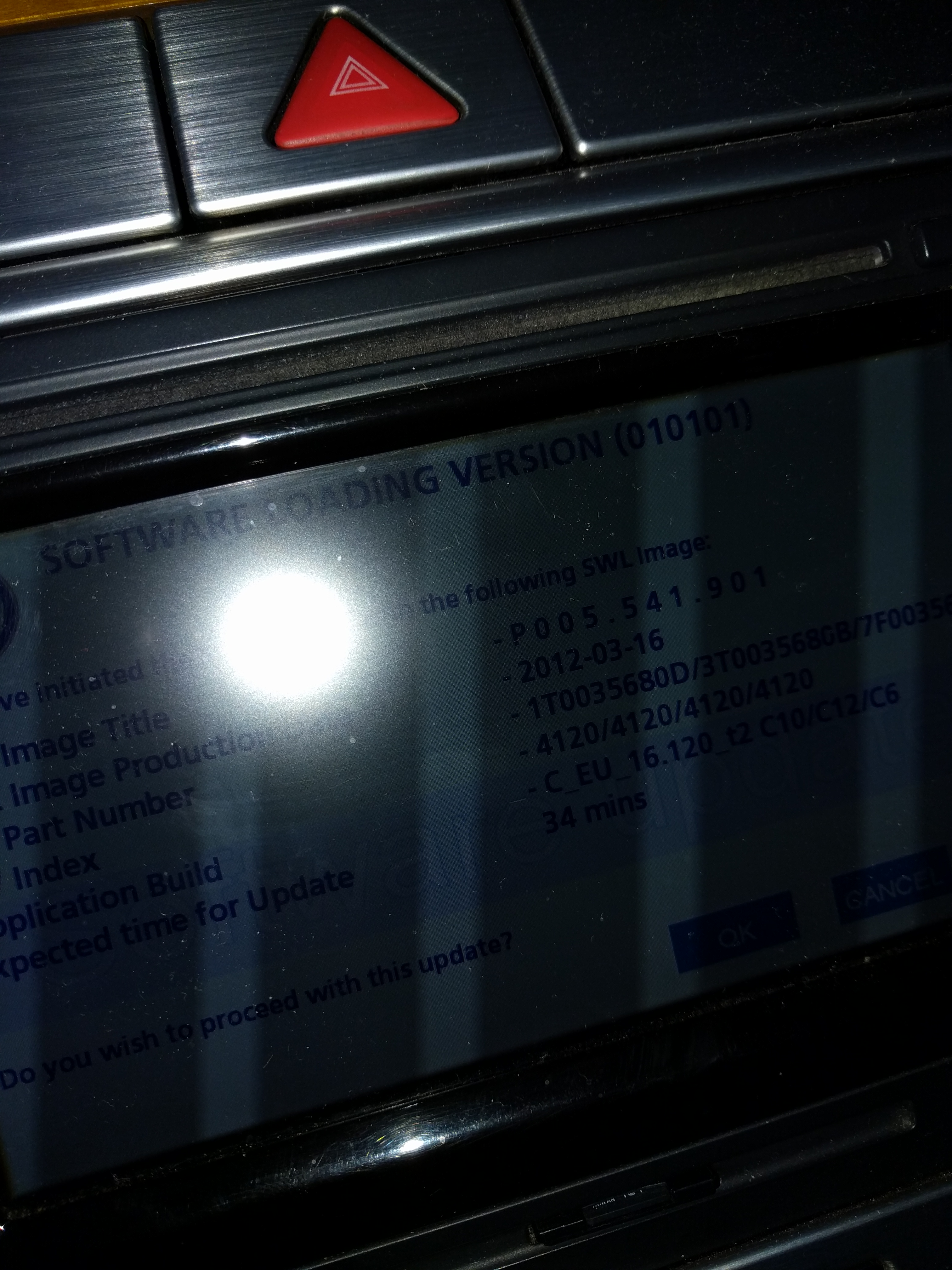

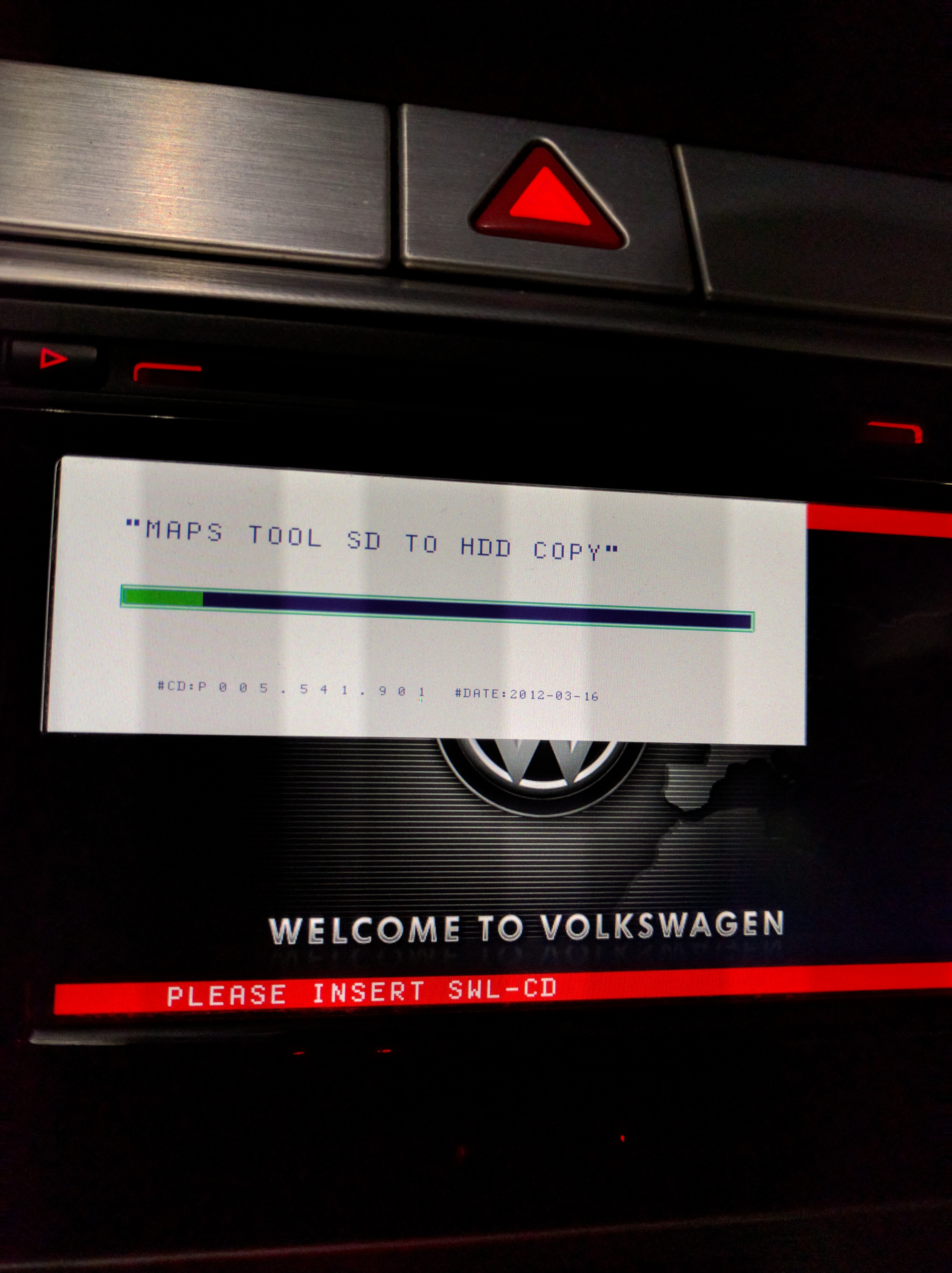

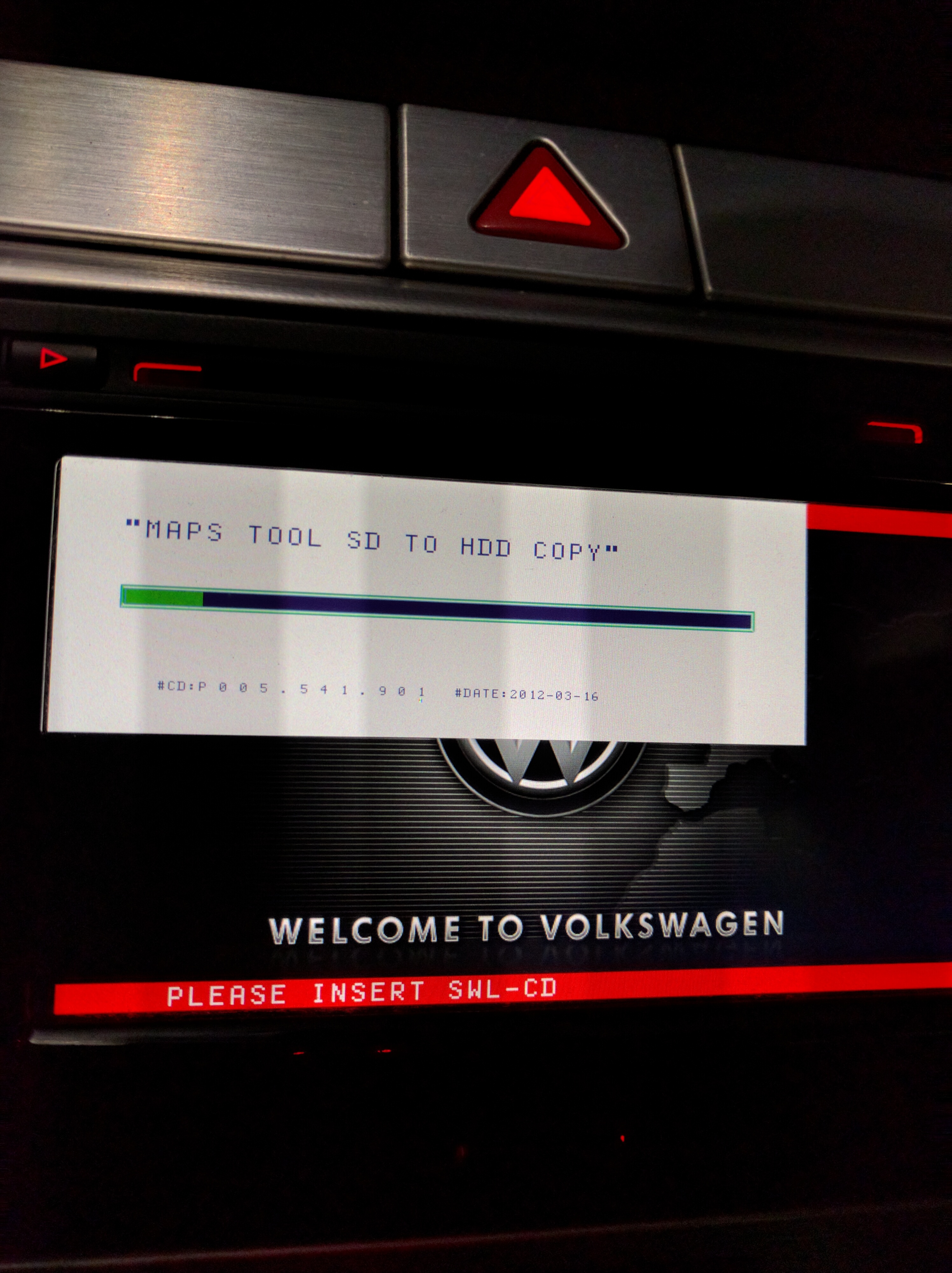

У меня такая ситуация. Ставлю с СД карты. Процесс копирования начинается и как у всех какое то время висит на 31% с надписью HDD update. После перезагрузка неоднократно. И выдаёт диск. Вынимают диск. Несколько раз перезагрузки. Включается, захожу ви карты, а он пишет вставьте диск с картами.
В чем может быть проблема?
До этого пытался установить через двд. Не получилось. С самой прошивкой системы то ничего не могло произойти?

kbapk писал(а):У меня такая ситуация. Ставлю с СД карты. Процесс копирования начинается и как у всех какое то время висит на 31% с надписью HDD update. После перезагрузка неоднократно. И выдаёт диск. Вынимают диск. Несколько раз перезагрузки. Включается, захожу ви карты, а он пишет вставьте диск с картами.
Сумбур какой-то :x Все в одну кучу свалил, прошивки, карты.... С СД карты не поставишь - новые карты даже на однослойный ДВД не помещаются, приходится подрезать.
Зачем трогал прошивку? Что было не так? Я же советовал: не ищи приключений на свою...
РНС :lol:
Считай повезло, что не уложил её.
У тебя проблемы с приводом.
РНС :lol:
Нет нет, я прошивку РНС не трогал. Записал на двд карты. С двд записать не удалось. С двд получалось так что он его грузил, копировал, но как только доходил до конца начинал копировать заново.
Поэтому решил через записать через СД карту. А с СД получается так как я описал в предыдущем посте
Так как быть?
А почему проблемы с приводом. Он же читает диски. А карты так решил обновить чтобы новые поставить. Прошивку не трогал.
Sent from my Nexus 6P using Tapatalk
kbapk
Сообщения: 162
Зарегистрирован: 21 дек 2014, 21:00
Re: Вопрос по прошивке и обновлению карт РНС 510
Сообщение demainst » 04 янв 2016, 01:30
Х... , в смысле, плохо читает!
Три фото из четырех относятся к обновлению ПО.
Ставь ДВД, в конце загрузки, чуть раньше, чем загрузка начнется с начала извлеки ДВД. Затем вставь обратно - загрузка продолжится. Чаще всего помогает.
Или разбирай РНС и протирай линзу лазера или меняй считывающую головку (или привод в сборе).

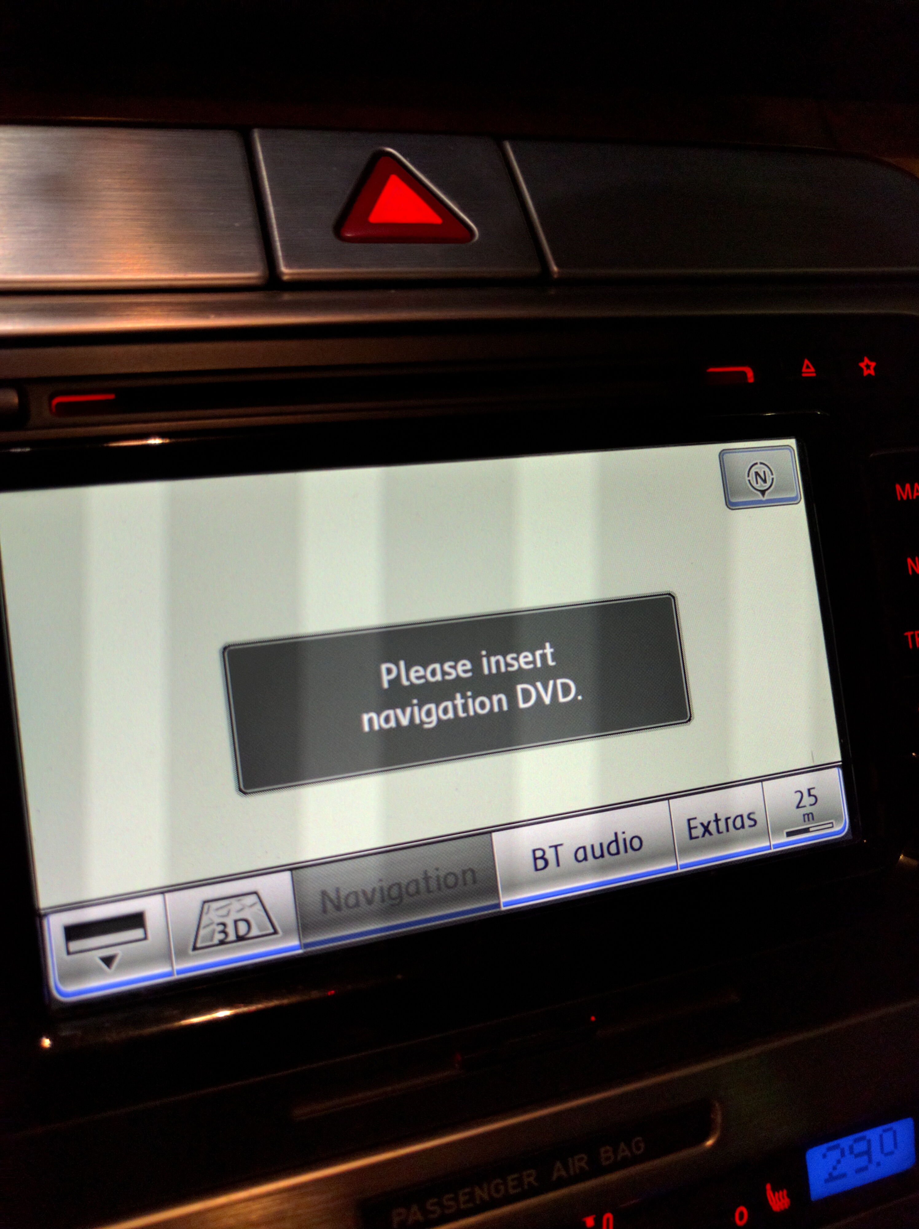

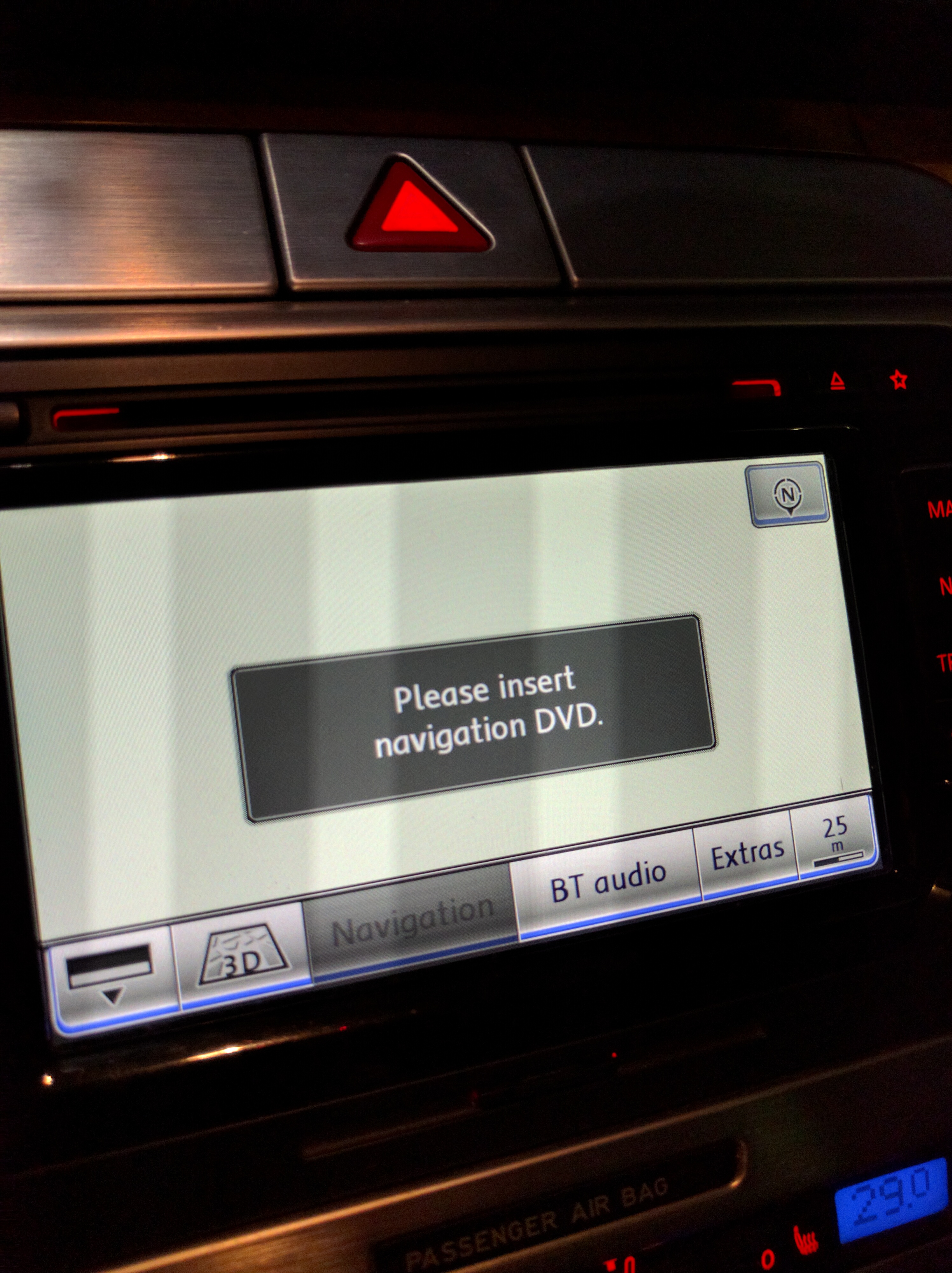

Ну как сказать может они относятся эти фото к обновлению ПО, но я такие картинки показывает когда с СД карты устанавливаешь карты
Вообще карты установил. Все хорошо. Но возник вопрос когда перезагружаю аппарат такая картинка, но при этом грузит и работает все. Что это?

kbapk писал(а):... возник вопрос когда перезагружаю аппарат такая картинка, но при этом грузит и работает все. Что это?
Неправильно перезагружаешь, надо тремя копками из четырех, что по бокам дисковода (все кроме выброса диска).
