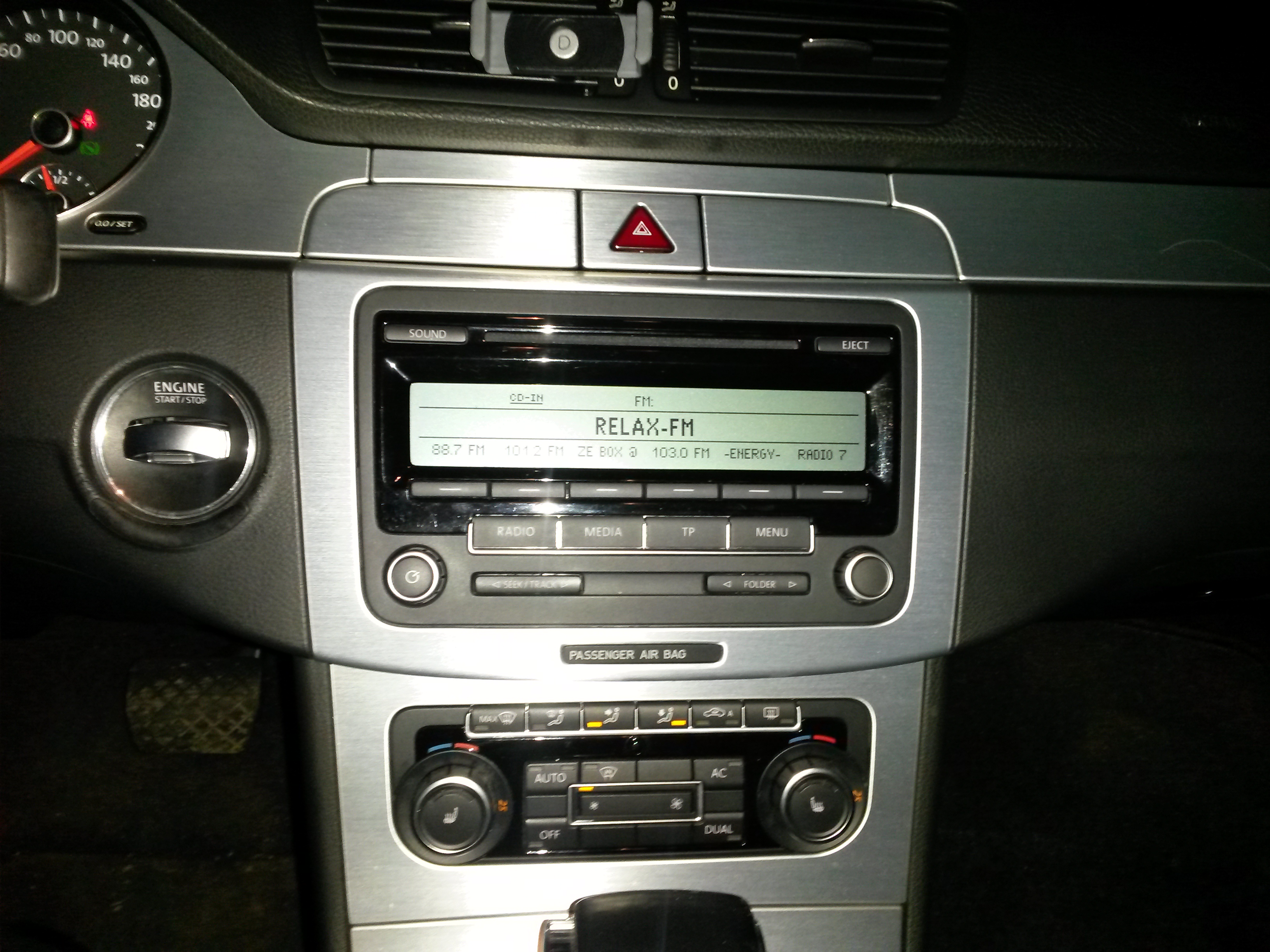

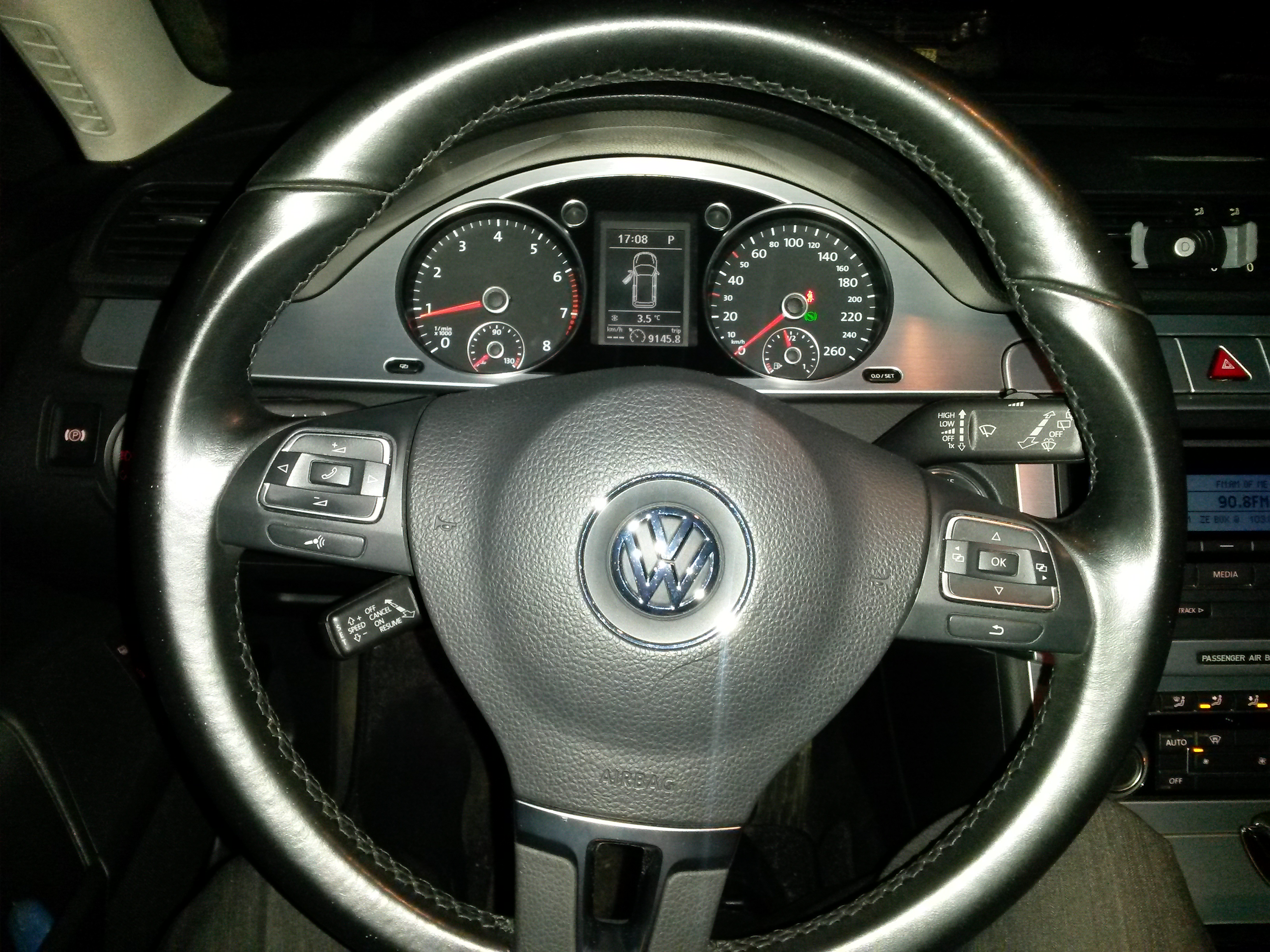

Здравствуйте.
Помогите разобраться можно ли подсоединить Samsung s4 mini и Volkswagen Passat Variant VI 1.8 TSI
WVWZZZ3CZAE18706(восемь).
Кнопочка на руле есть. Какое головное устройство не знаю (если можно - ссылочку как определять).
Какая приборка - тоже не знаю.

Кнопочка на руле есть у всех (у кого есть хоть какие-то кнопочки на руле).
Фото ГУ в студию - определим. И приборку тоже, если машинку рисует так-же, значит МФА+
Если блок телефона есть, то он под сиденьем пассажира.
Если ГУ RNS-315, то блок телефона встроен в него.

Вот мое авто.
Если что-то нужно докупить - посоветуйте, пожалуйста. Москва.
И если кто знает - очень нужна функция опускания зеркал при движении задним ходом. Можно ее доустановить?
В остальном очень доволен автомобилем. Рекомендую.
