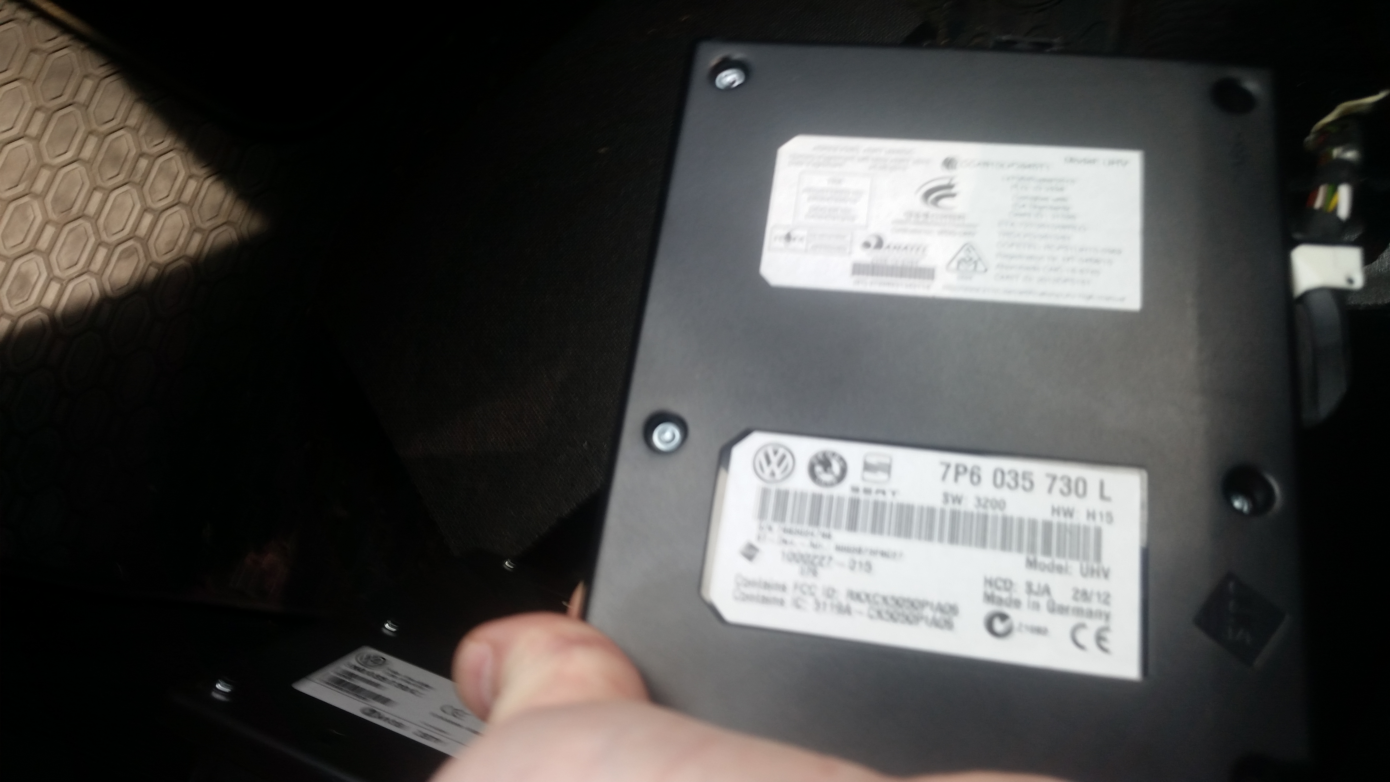

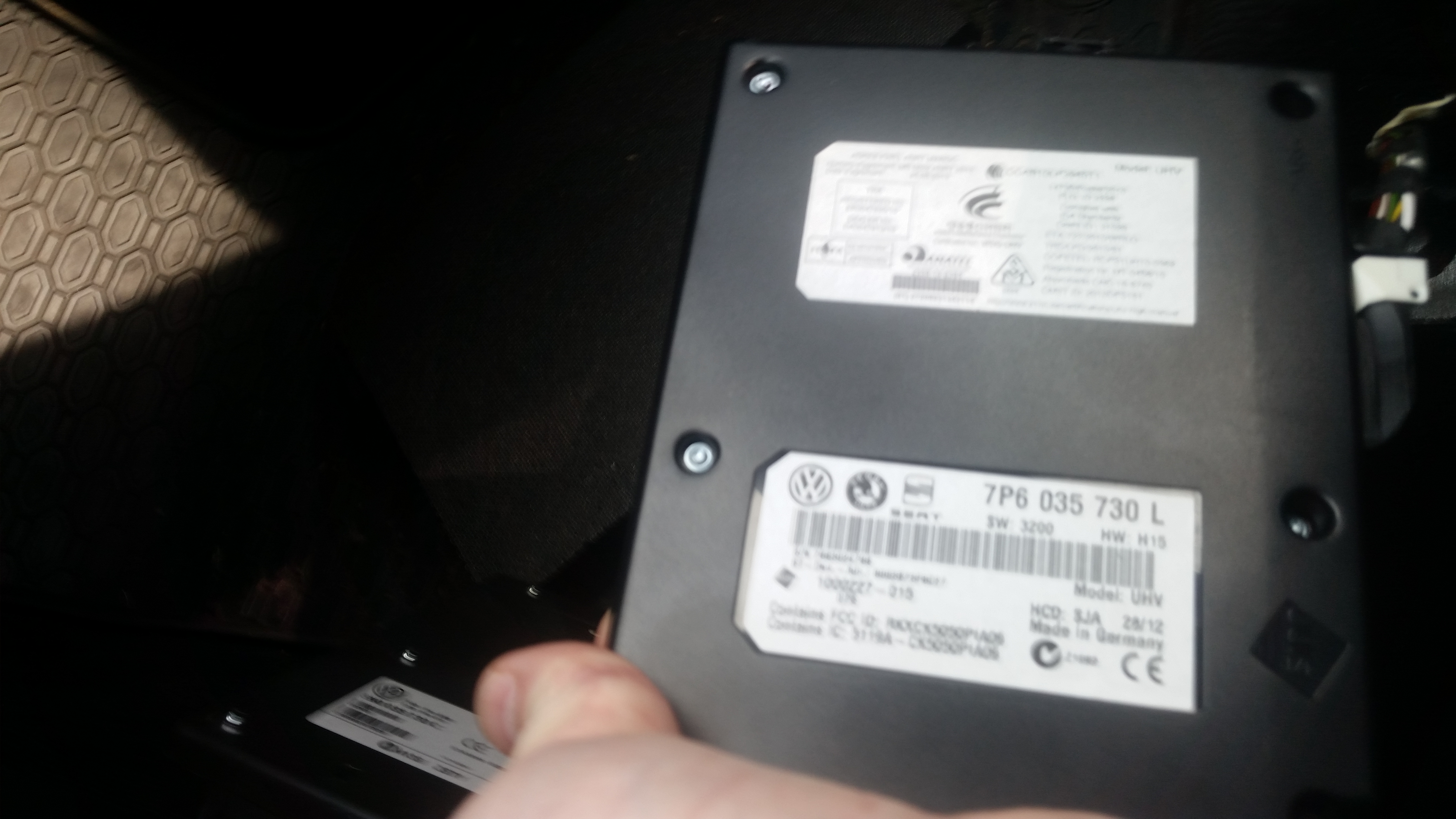

Сообщение галкин сергей » 01 мар 2016, 19:58
комрады всем привет ,проблема такова взял себе блок блюпупа 7P6 035 730 L и получается такая шняга , не кодируется при попытке поменять кодировку выдаёт ошибку FFFFFF 98, телефон не видит и телефон машину не находит .при старом блоке было всё нормально старый блок 5N0 035 730 C , приборка буржуйская ,кодировал васей 11 и 12 результат один и тот же ,может имеются идеи как это побороть :evil: :evil: :evil:
Заранее спасибо
ps. старый блок пользую с галакси с5 , а с новым без результатно , так же пробовал нокиа екпериа мюзик - старый моментально нашёл , а новый не видит :shock:
пассат б6 ,серебристый сарай ,механника , 2010 года , трактор (CBAB),ксенон , no DPF , no EGR , OoWoO, продан
Сарай б7 , 4 motions, 2.0 TDI , DSG 6 , 170 л.с.

Re: Подключить телефон к автомобильному устройству Bluetooth
Сообщение pashustic » 01 мар 2016, 21:43
галкин сергей
А что вы там собираетесь кодировать?? Где кодировка 77 блока??? :o Нафиг нам это портфолио. :D . Скан давай! ;)
Сообщение demainst » 01 мар 2016, 23:47
Хороший блок, у меня именно L. Я не понял, ты в длинное кодирование заходил?
Какая там кодировка сейчас и что хотел изменить?

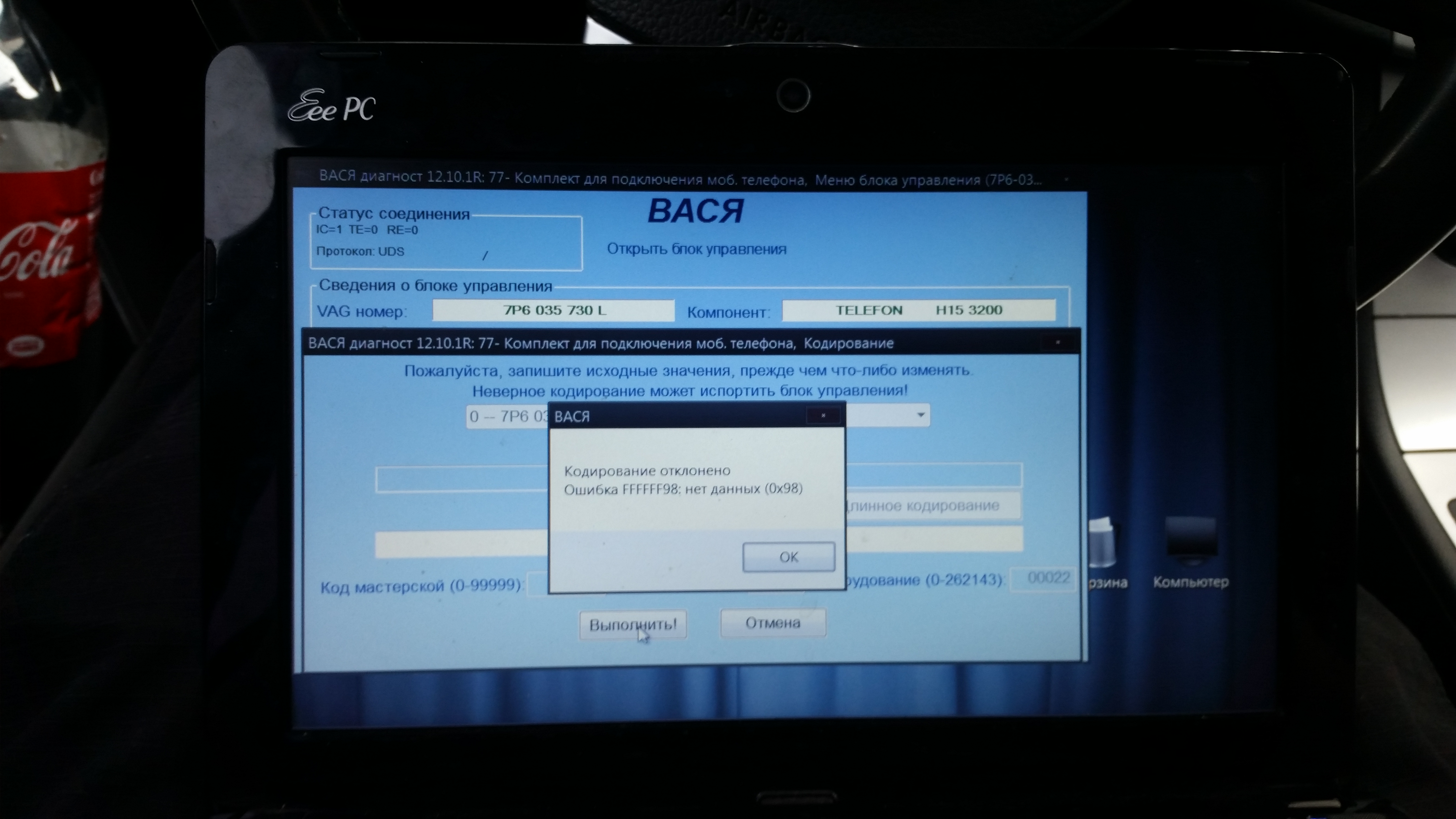

Сообщение галкин сергей » 02 мар 2016, 00:19
pashustic писал(а):галкин сергей
хочу отключить проверку антены и кредла
а вот и скан :
ВАСЯ Версия: диагност 12.10.1R
Адрес 77: Комплект для подключения моб. телефона
Номер блока управления: 7P6 035 730 L
Компонент и/или версия: TELEFON H15 3200
Кодировка: 0A00000000000001
Код мастерской: WSC 00028
VCID: 3B7ECBF5B24D7FC69D3
Дополнительные сведения/FAZIT
Серийный номер: 00007663024786
Идентификация: SJA-001
Ревизия: 1B001001
Дата: 12.07.12
Номер производителя: 0001
Номер испытательного стенда: 2404
Статус ПО
Количество попыток(приложение): 0/0
Завершенных попыток(приложение): 0/0
Количество попыток(дата): 1
Завершенных попыток(дата): 1
Статус обновления: 00000000
Дата ПО: 00.01.01
Код ПО(дата): 00000 000 00000
Кодирование
BAP: 01.04.01
UDS: 01.02.14
Diag: 01.02.05
CAN: 04.02.03
TP 2.0: 01.02.0E
ISO15765: 01.02.15
OSEK-OS: 02.02.00
OSEK Net: 03.07.03
OSEK-Com: 02.02.00
Дополнительно
Номер оборудования: 7P6 035 730 L
Название мастерской: J412
Оборудование/PR код: 0000000000000000
ASAM Dataset: EV_UHVNA
ASAM Dataset Revision: 002720
Сведения:
Label: 7P6-035-730.clb
ROD: EV_UHVNA.rod
оно ?
Сообщение галкин сергей » 02 мар 2016, 00:22
demainst писал(а):Хороший блок, у меня именно L. Я не понял, ты в длинное кодирование заходил?
да в длинное сейчас имею это : 0A00000000000001
и пробовал тупо вставить в новою кодировку код блока как у ladjak и получал ту же самую ошибку " кодирование отклонено , ошибка FFFFFF98 : нет данных(0х98)
изменить хотел : отключить проверку антены и кредла и самое главное как то хочется с трубой его подружить

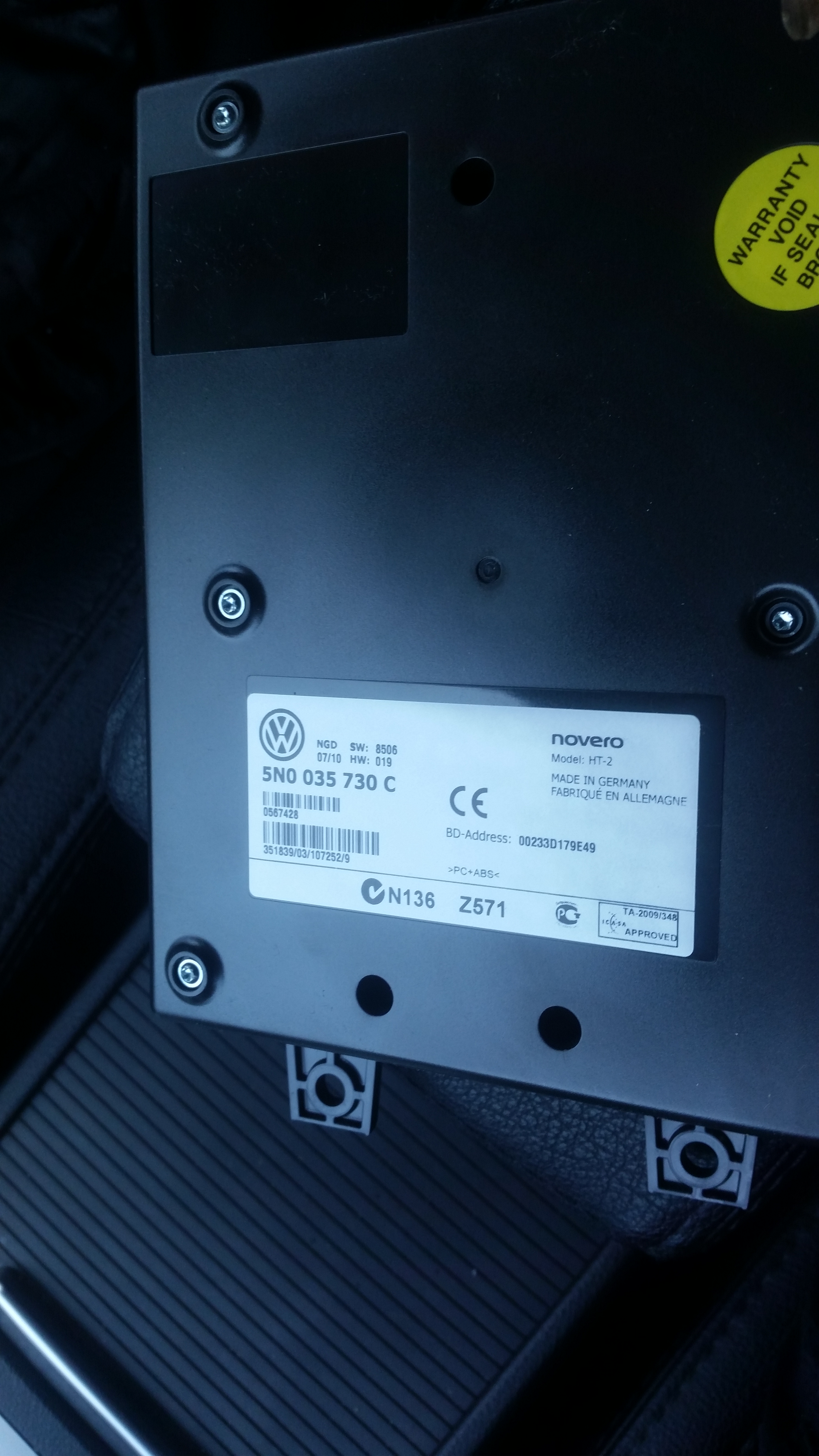

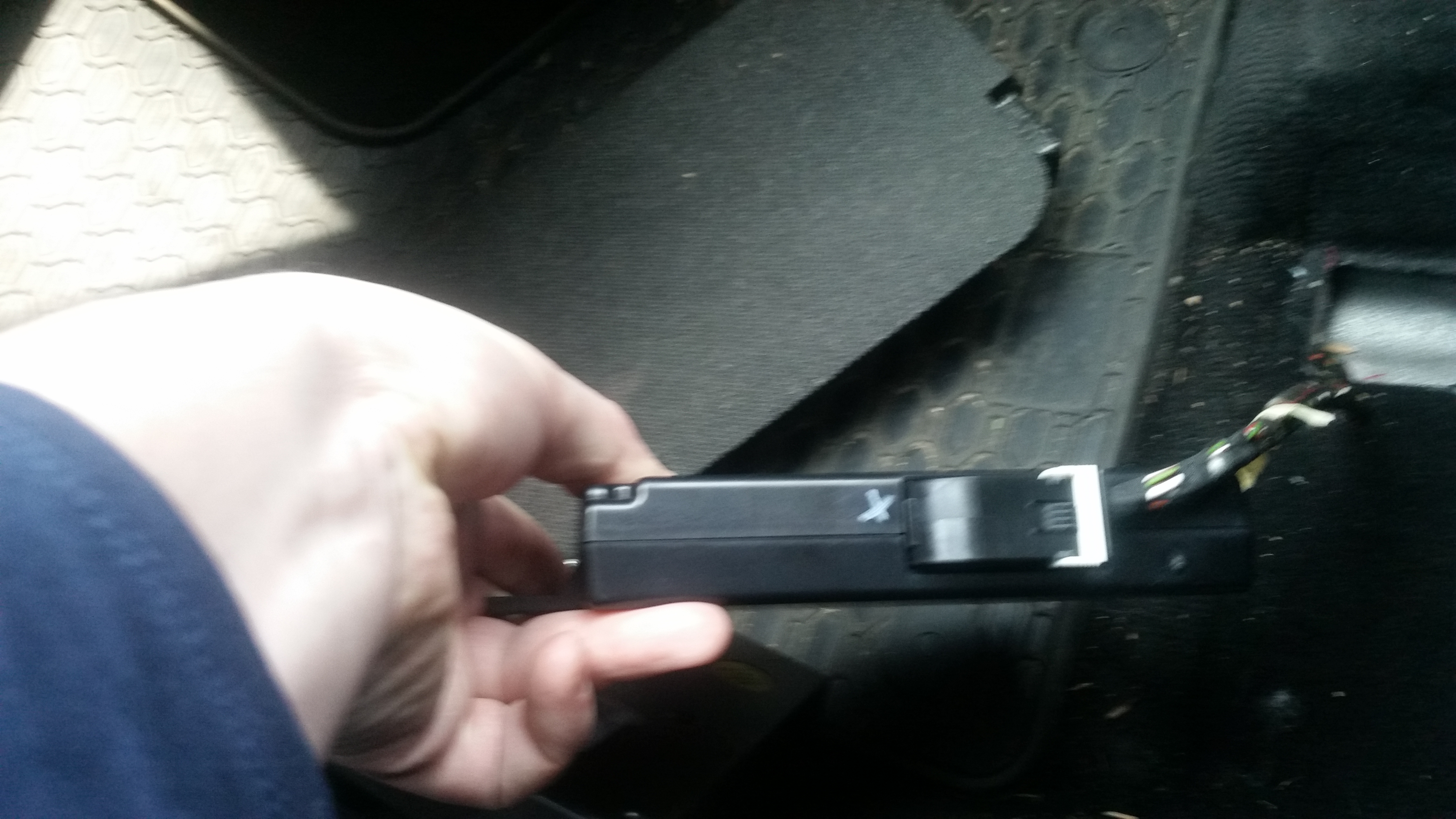

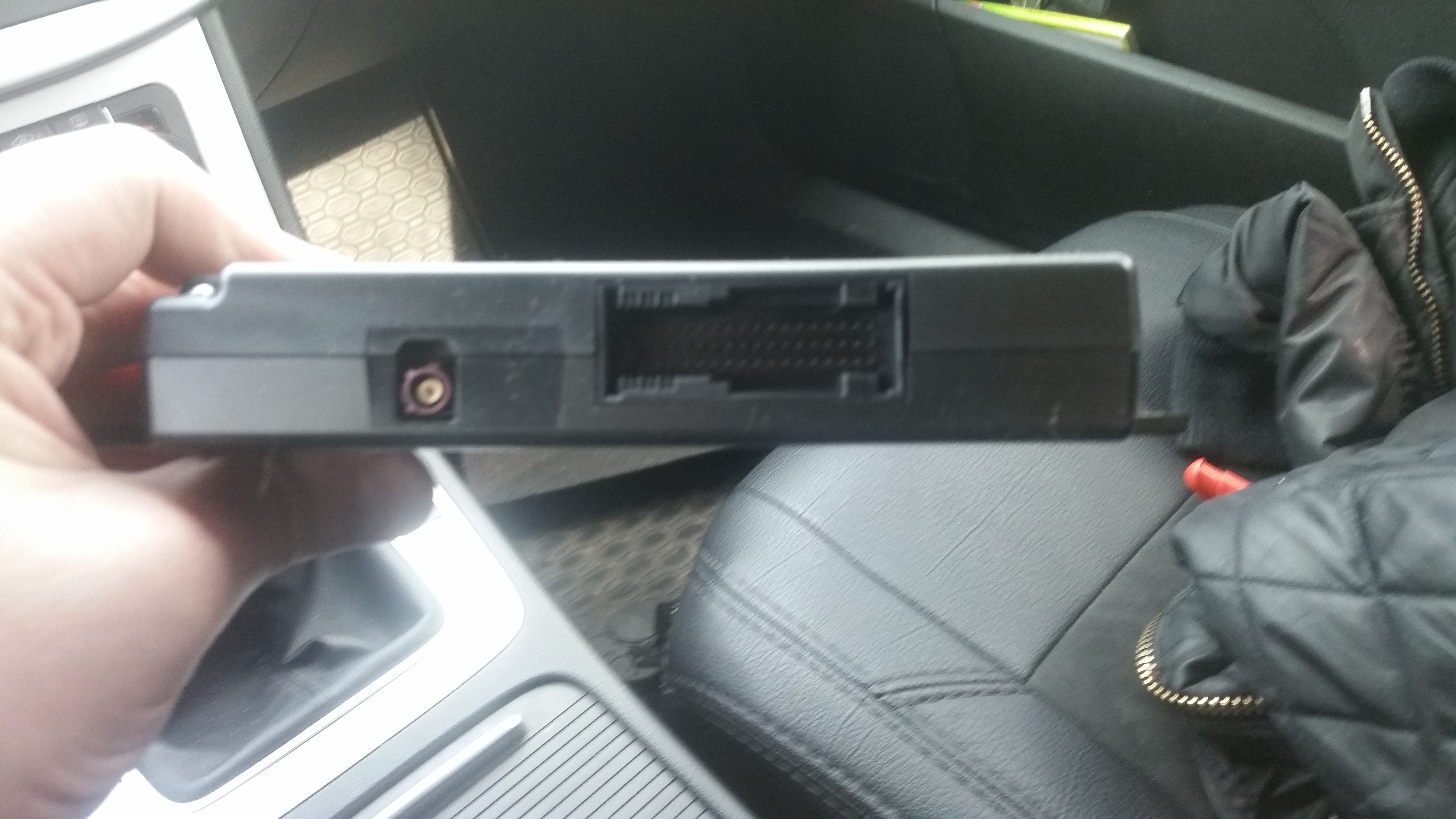

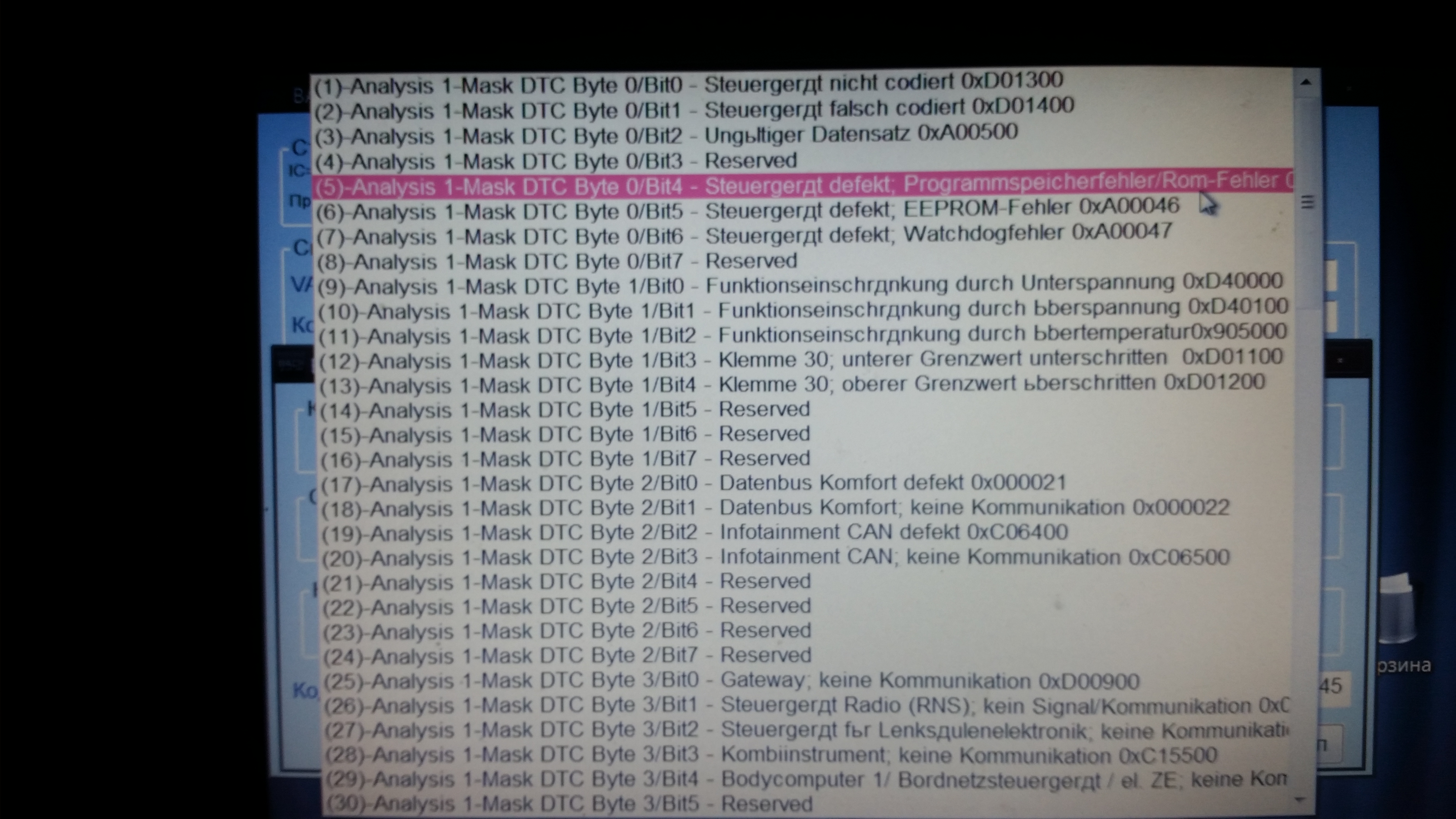

Сообщение pashustic » 02 мар 2016, 00:59
галкин сергей писал(а):хочу отключить проверку антены и кредла
ВАша кодировка
галкин сергей писал(а):Кодировка: 0A00000000010101
Сообщение галкин сергей » 02 мар 2016, 01:31
ВАша кодировка
в том то и беда не принимает ни какие кодировки
у меня такое ощущение что он всё таки не рабочий
нарыл вот такую штуку по нему , у него куча конфликтов
поправте если я ошибаюсь что он не рабочий
галкин сергей
Сообщения: 77
Зарегистрирован: 17 сен 2014, 00:42
Откуда: Франция, Страсбург
Сообщение pashustic » 02 мар 2016, 05:40
галкин сергей
Куда вы полезли в адаптации? :o
Разберитесь для начала с кодировкой
Team viewer..логин и пароль в личку..зайду при вас и сделаю. Решайтесь
