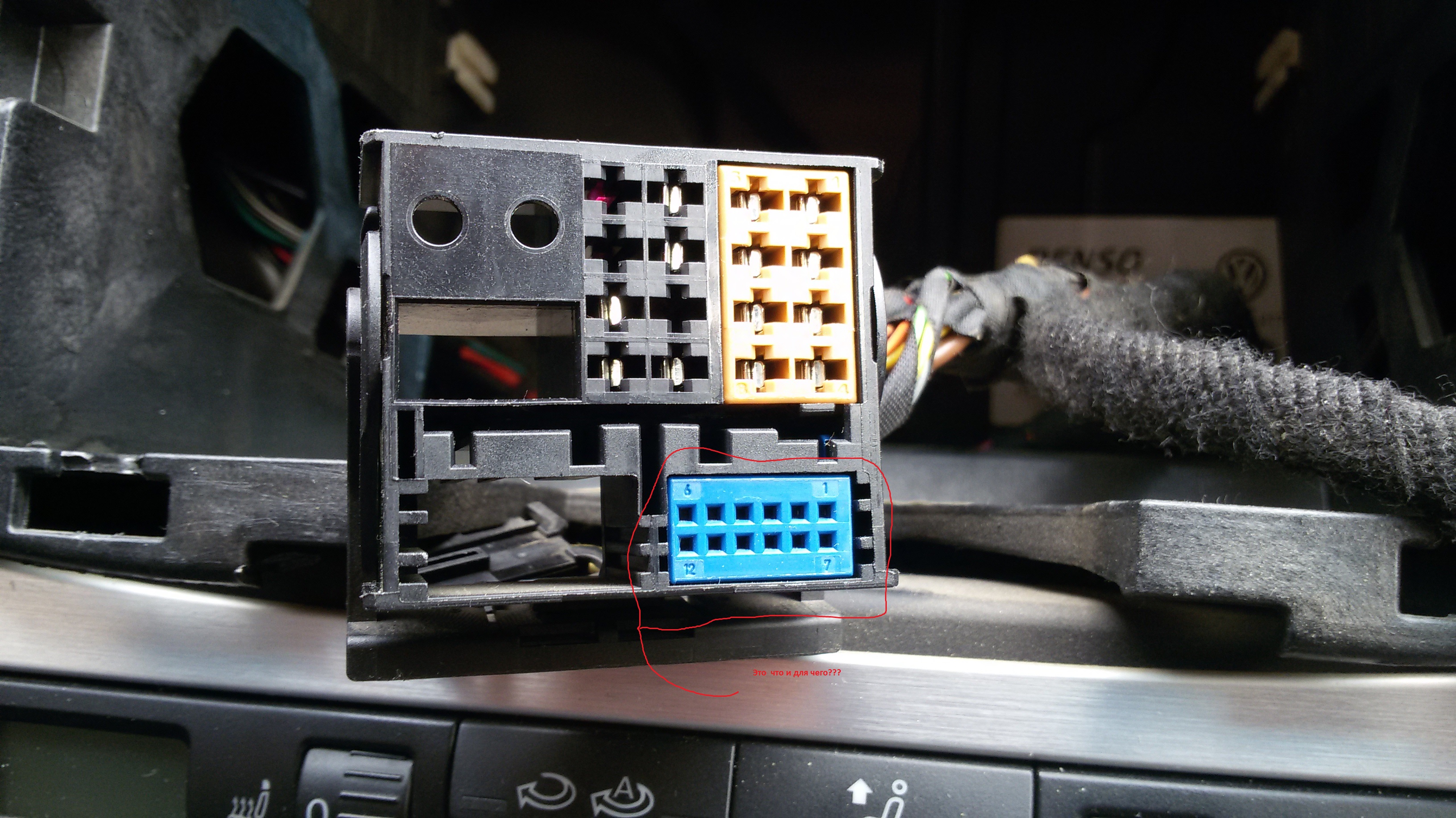

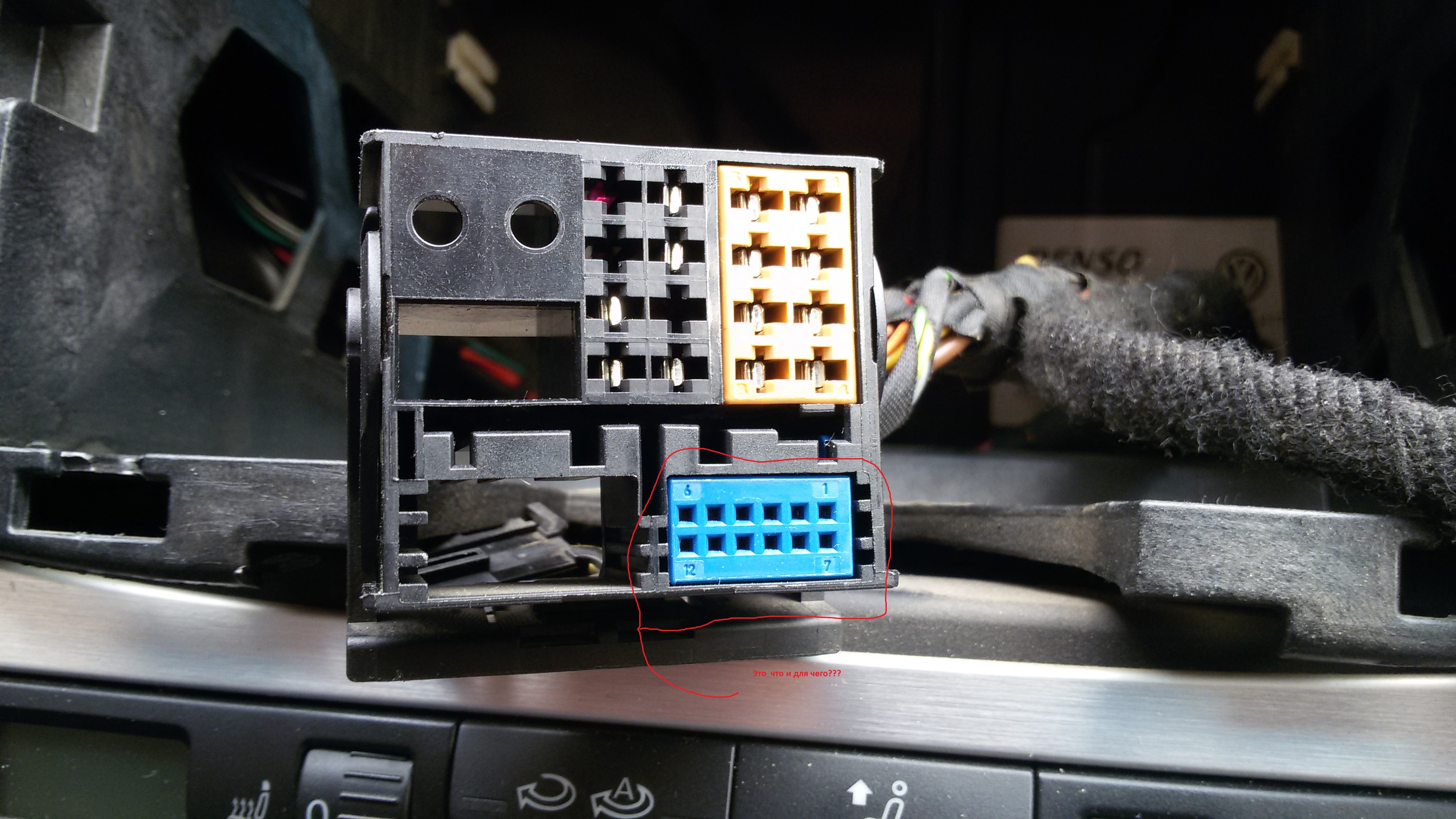

Сообщение boshh » 14 июн 2015, 21:37
и еще вот этот штекер у меня остался лишнем .

boshh писал(а):и еще вот этот штекер у меня остался лишнем .
Правильно. У оригинальных магнитол там подключаются AUX, Media-in, CD-chenger.

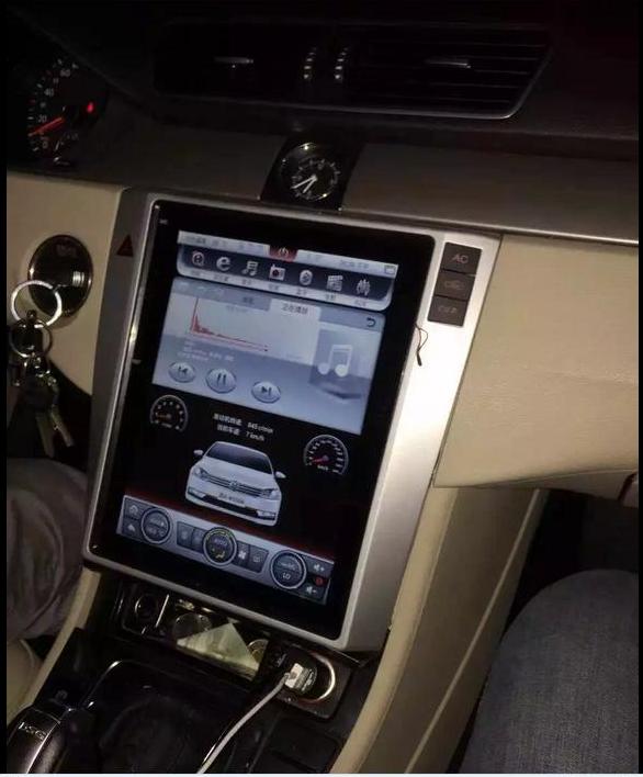

Сообщение pashustic » 28 окт 2015, 14:45
Новое творение от желтолицых :)
.JPG

Сообщение pspapp » 28 окт 2015, 20:57
pashustic писал(а):Новое творение от желтолицых :)
Тесла отдыхает)
