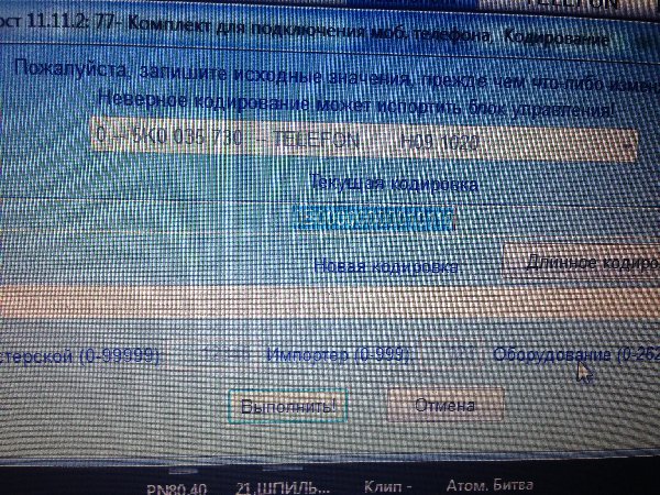

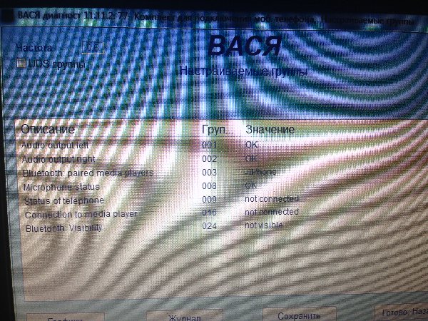

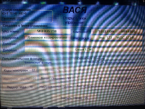

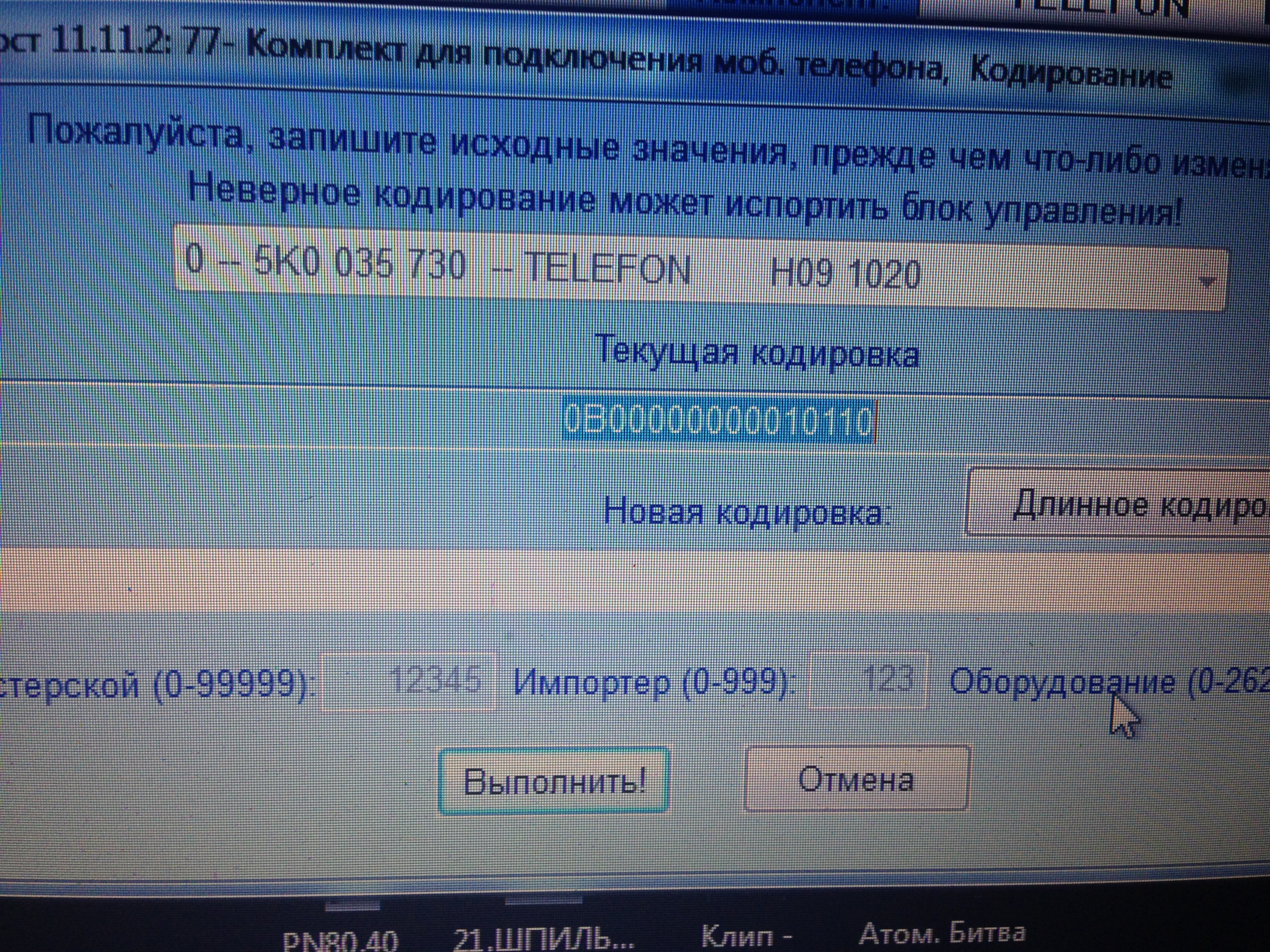

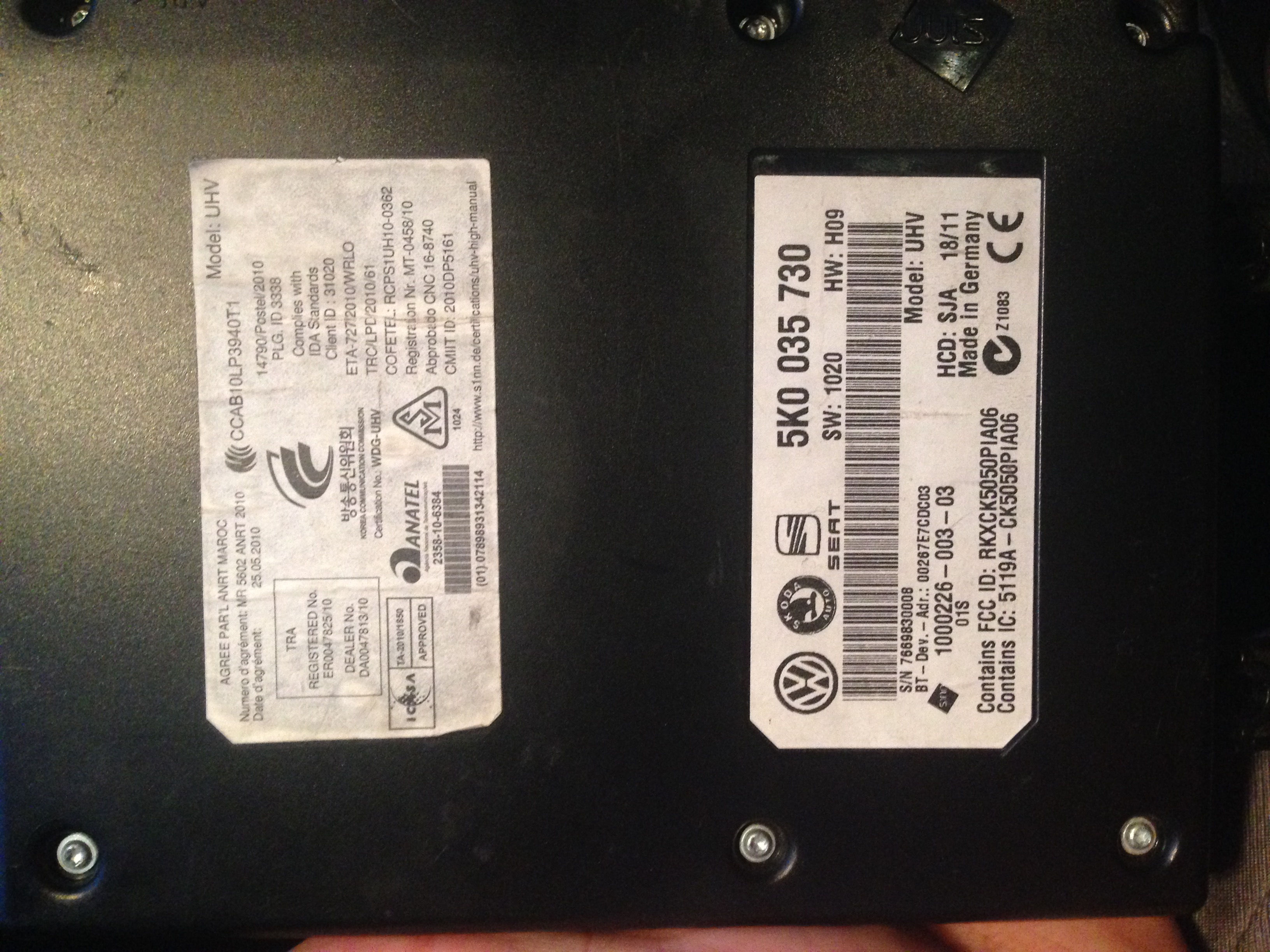

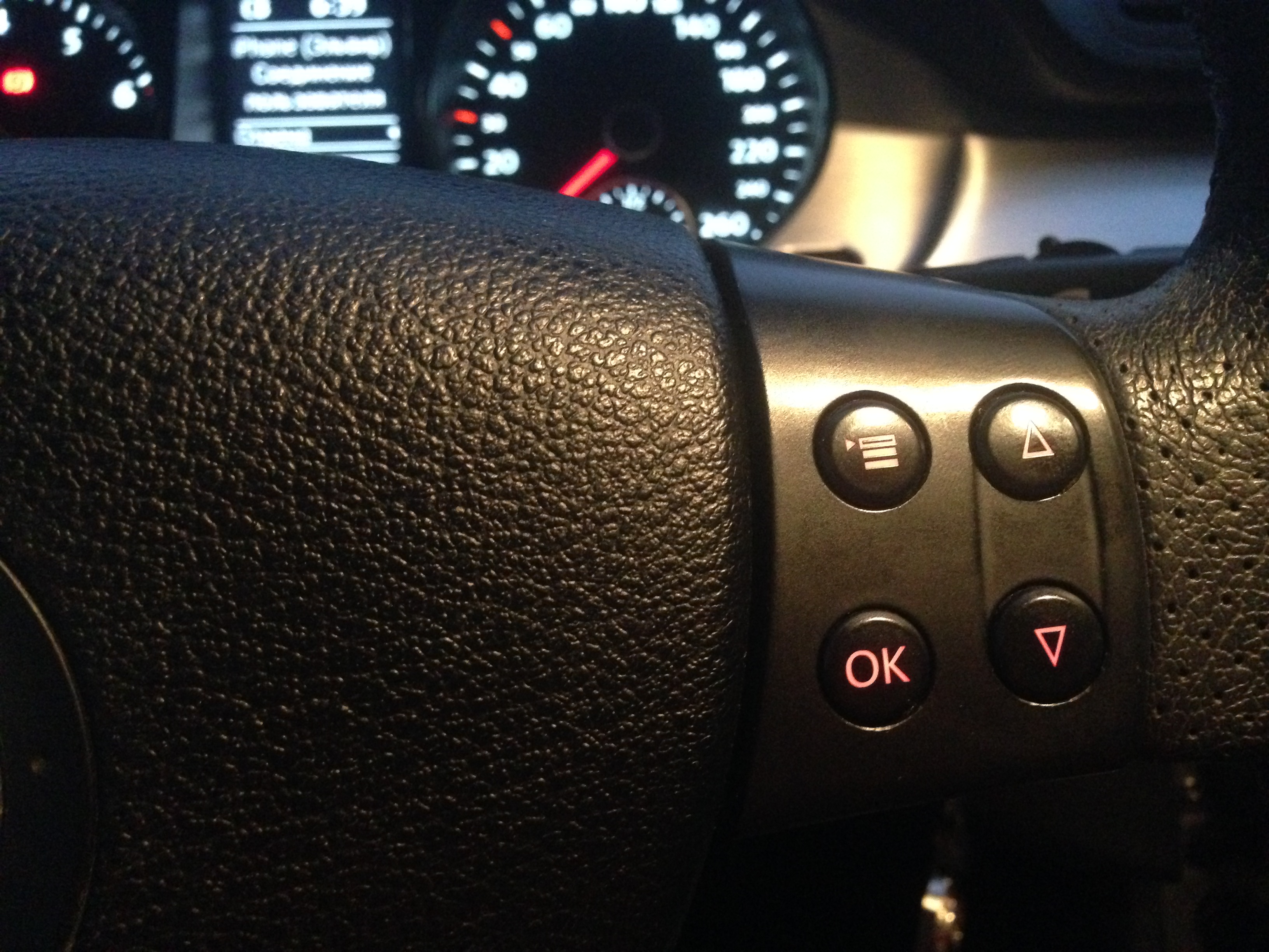

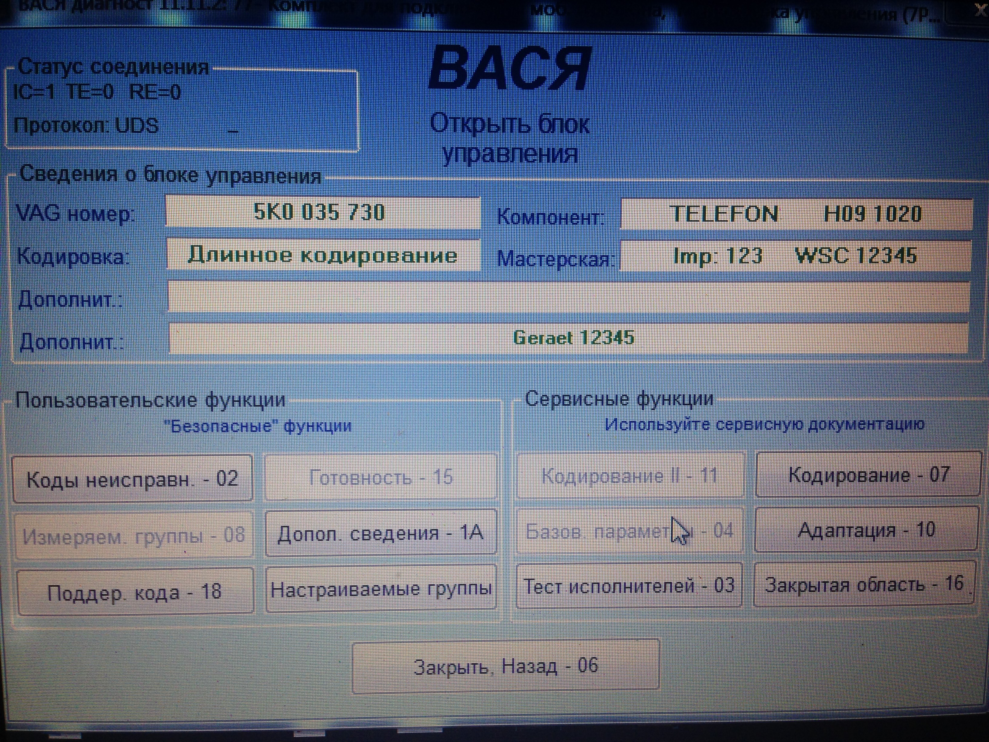

Сообщение elvirro » 19 ноя 2016, 18:04
Уважаемые форумчане. Помогите разобраться с проблемой. Суть в том что после полного разряда АКБ, перестал работать(а точнее подключается к телефону) блок blutooth 5K0 035 730, до этого работал исправно. Шнурок ошибок по блоку не видит, ошибки по магнитоле и диагностическому интерфейсу шин данных. проводку просмотрел вроде нормально. На панели приборов соответствующая вкладка имеется.
Ошибки со шнурка
Суббота,19,Ноябрь,2016,17:18:54:10463
Шасси: 3C0
Список: 01 03 08 09 15 16 17 19 25 37 42 44 46 52 53 56 62 72 77
VIN: WVWZZZ3CZ7P098095
01- Электроника двигателя -- Статус: OK 0000
03- Электроника тормозной системы -- Статус: OK 0000
04- Датчик угла поворота рулевого колеса -- Статус: OK 0000
09- Блок управления бортовой сети -- Статус: OK 0000
37- Навигационная система -- Статус: содержит неисправности 0010
46- Центральный модуль систем комфорта -- Статус: содержит неисправности 0010
53- Электромеханический стояночный тормоз -- Статус: OK 0000
56- Магнитола -- Статус: содержит неисправности 0010
77- Комплект для подключения моб. телефона -- Статус: Периодические ошибки связи 1000
Part No SW: 3C0 907 530 Q HW: 3C0 907 951
Компонент: J533 Gateway H13 0172
Ревизия: H13 Серийный номер: 3620P104160409
Кодировка: F9807F06400602001002
Мастерская #: WSC 12345 123 12345
VCID: 2F66EFA5BE066DB
1 неисправность:
01303 - Приемо-передающее устройство телефона-R36
004 - нет сигнала/связи - Непостоянно
Стоп-кадр:
Статус неисправности: 00100100
Приоритет неисправности: 2
Частота появления ошибки: 2
Индекс забывания: 49
Пробег: 72315 km
Отсчет времени: 0
Адрес 37: Навигационная система (J0506) Label: 1T0-035-680.clb
Part No SW: 1T0 035 680 D HW: 1T0 035 680
Компонент: RNS-MID H04 4020
Ревизия: AB001001 Серийный номер: --------------
Кодировка: 00000400040000A20000
ASAM Dataset: ------------------------- ------
VCID: 2F66EFA57E066DB
1 неисправность:
Стоп-кадр:
Приоритет неисправности: 5
Частота появления ошибки: 1
Пробег: 72315 km
Отсчет времени: 0
Дата: 2102.14.03
Время: 06:26:21
Адрес 56: Магнитола (J0506) Label: 1T0-035-680.clb
1 неисправность:
Стоп-кадр:
Пробег: 72315 km
Отсчет времени: 0
Дата: 2102.14.03
Время: 06:26:21
Адрес 77: Комплект для подключения моб. телефона (J412) Label: 7P6-035-730.clb
Part No SW: 5K0 035 730 HW: 5K0 035 730
Компонент: TELEFON H09 1020
Ревизия: 1B001001 Серийный номер: 00007669830008
Кодировка: 0B00000000010110
ASAM Dataset: UHVNA A01009
ROD: UHVNA_VW46.rod
VCID: E2C0D691F554103
Неисправности не найдены.

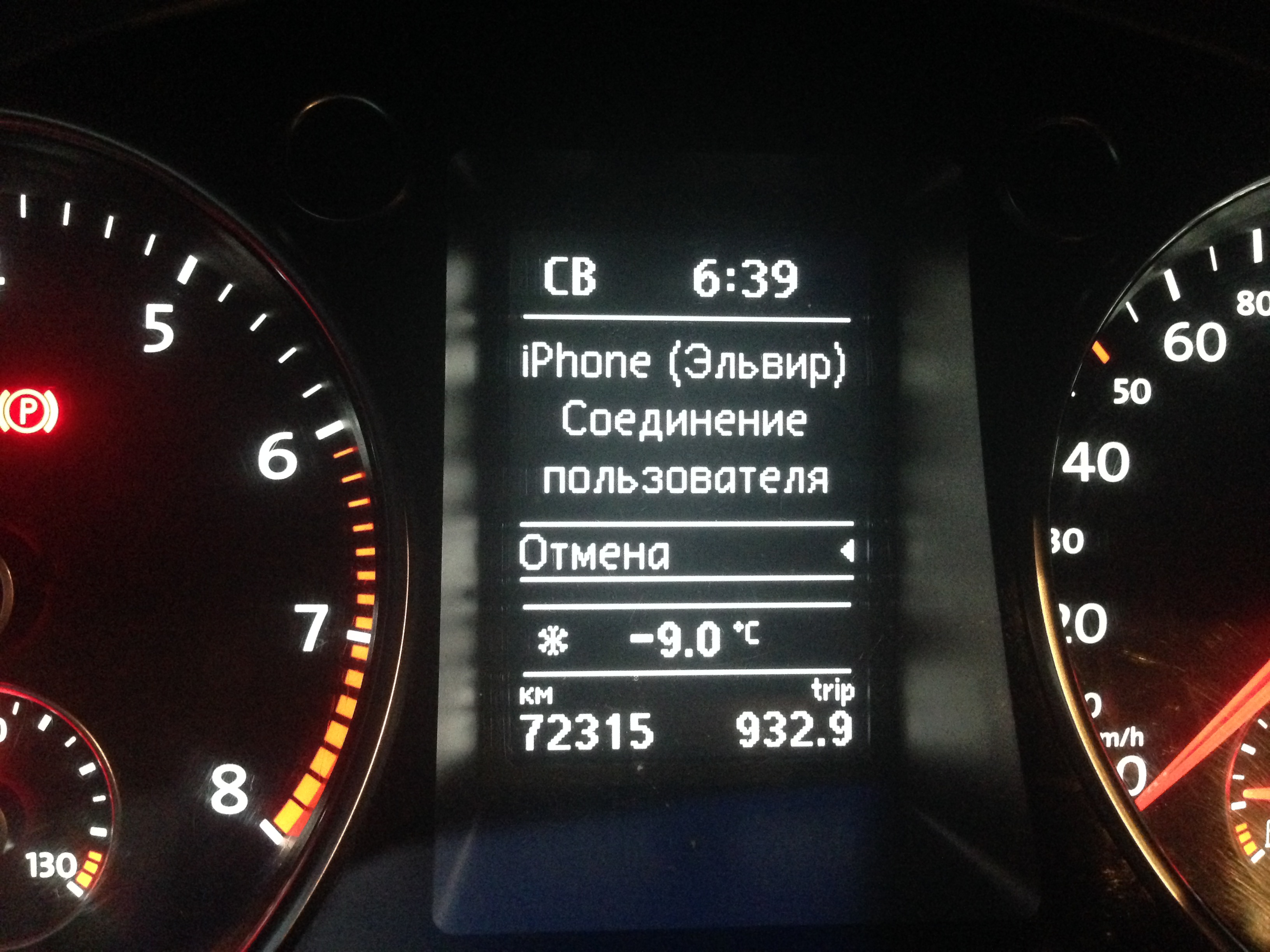

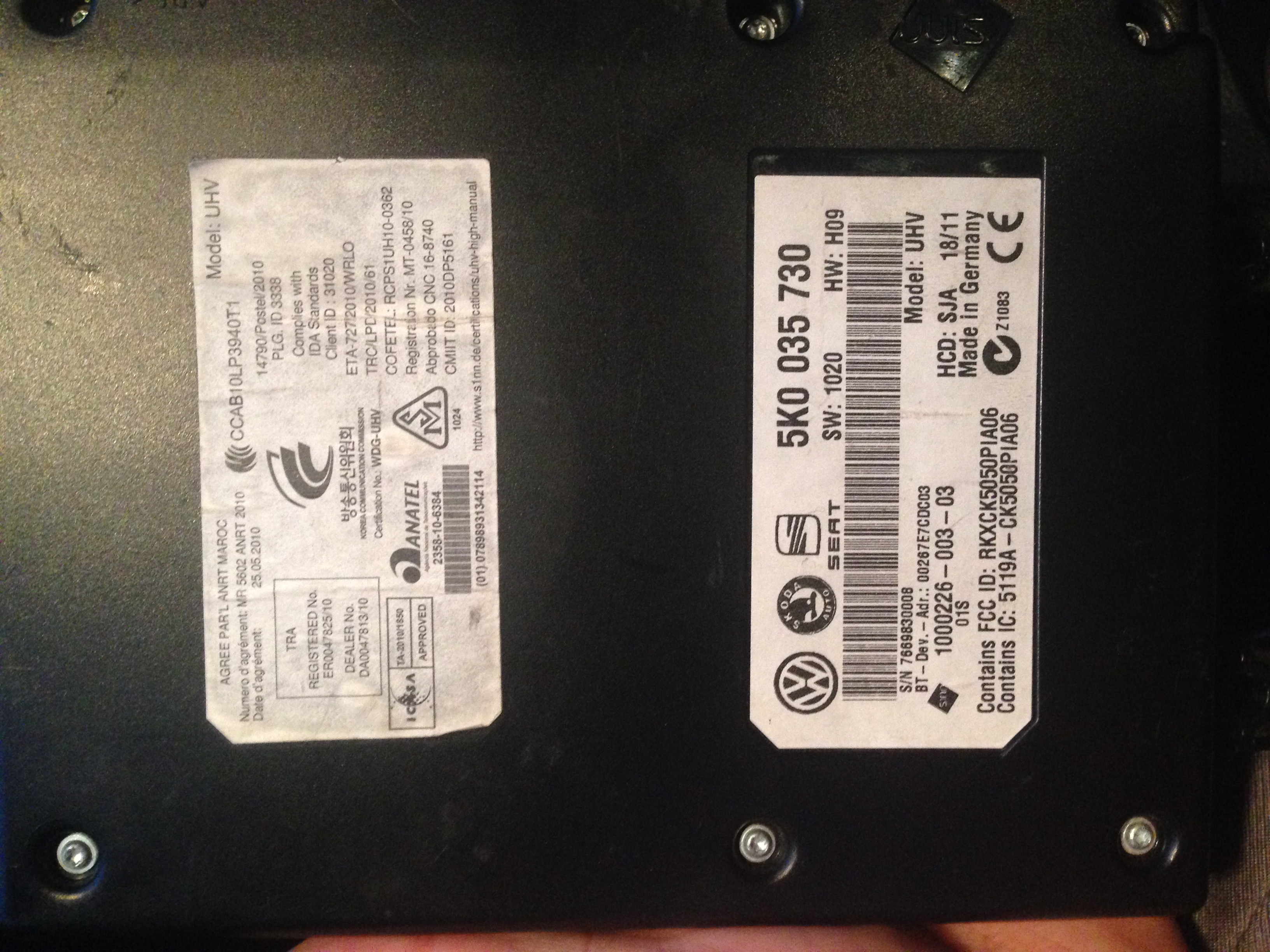

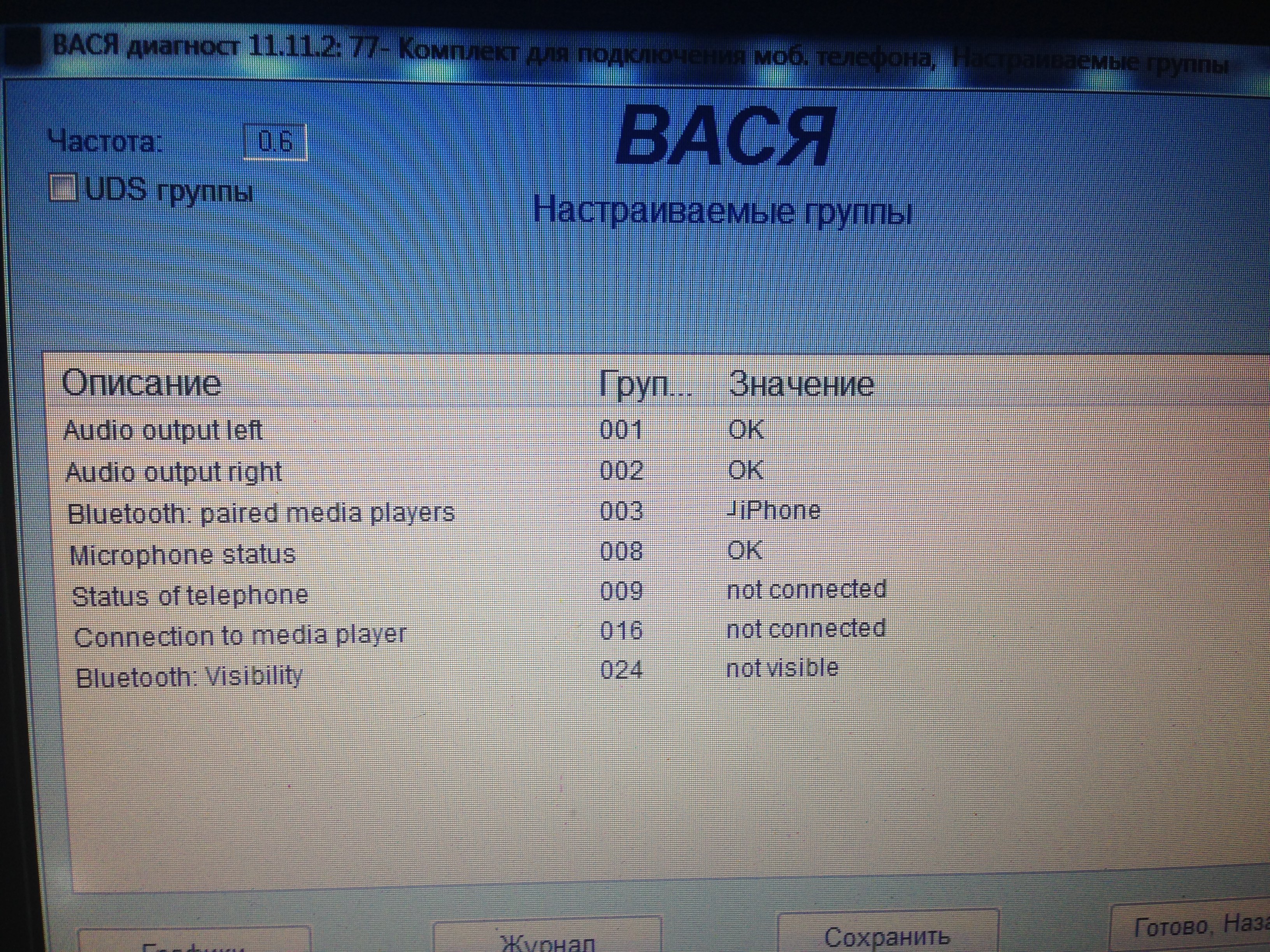

НУ И НЕМНОГО ФОТО
Вот такой блок

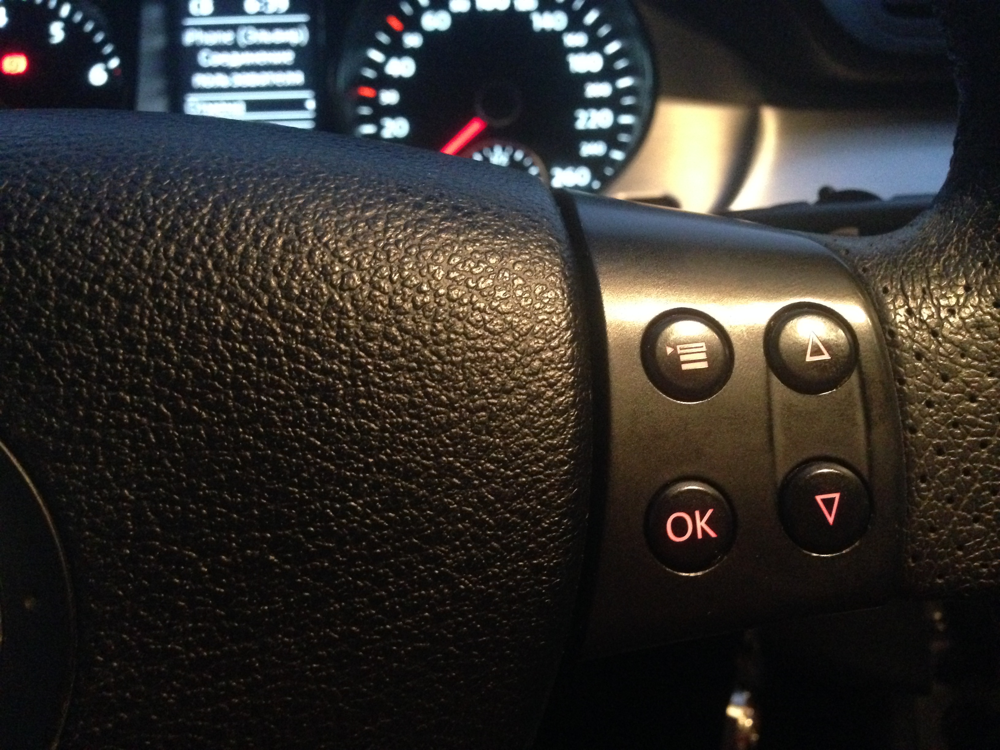

Руль с подрулевым старого образца, поэтому меню телефона на панели приборов для меня не доступно

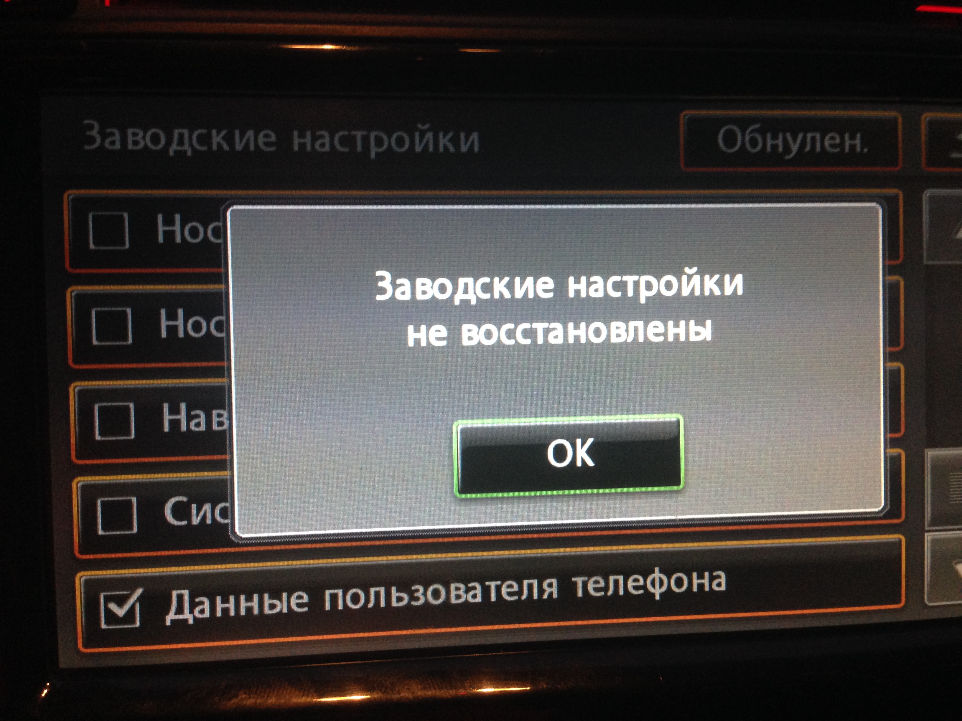

Заводские параметры на магнитоле не сбрасываются

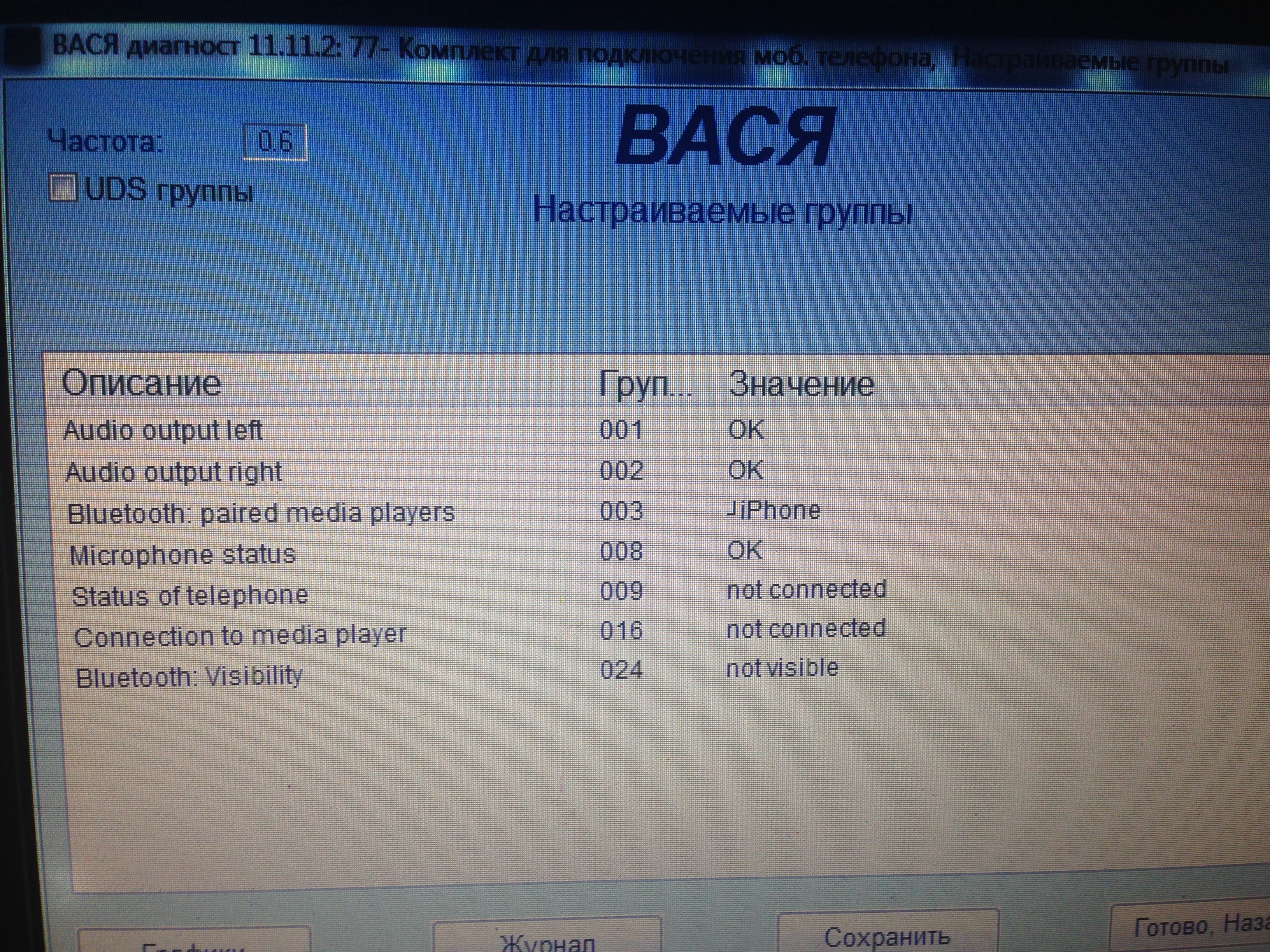

Вкладка на панели
Почему то пишет not visibility

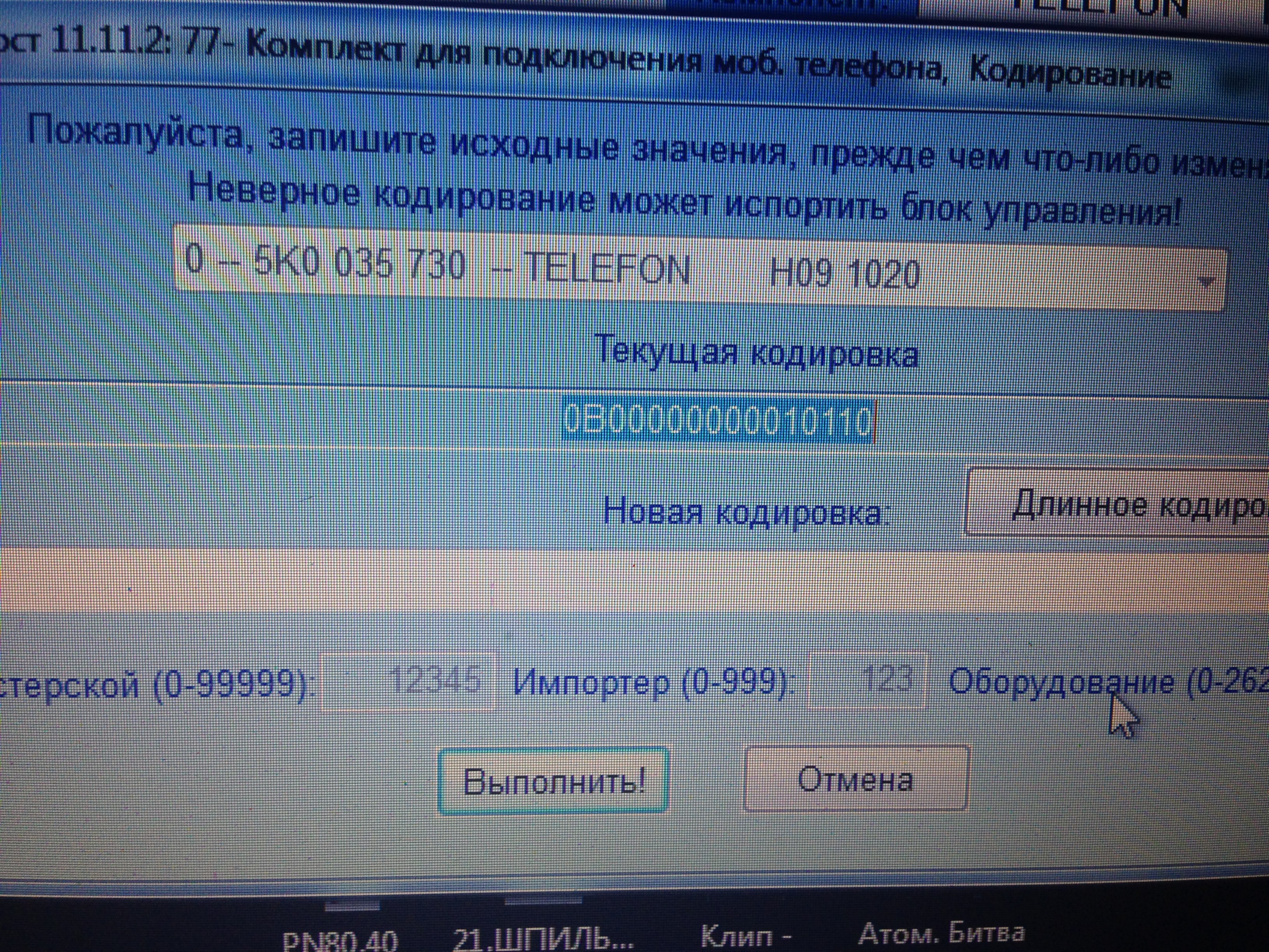

Кодировка Блока ВТ
Блок вроде соединяется в Васей
elvirro
Сообщения: 35
Зарегистрирован: 30 янв 2014, 19:35
