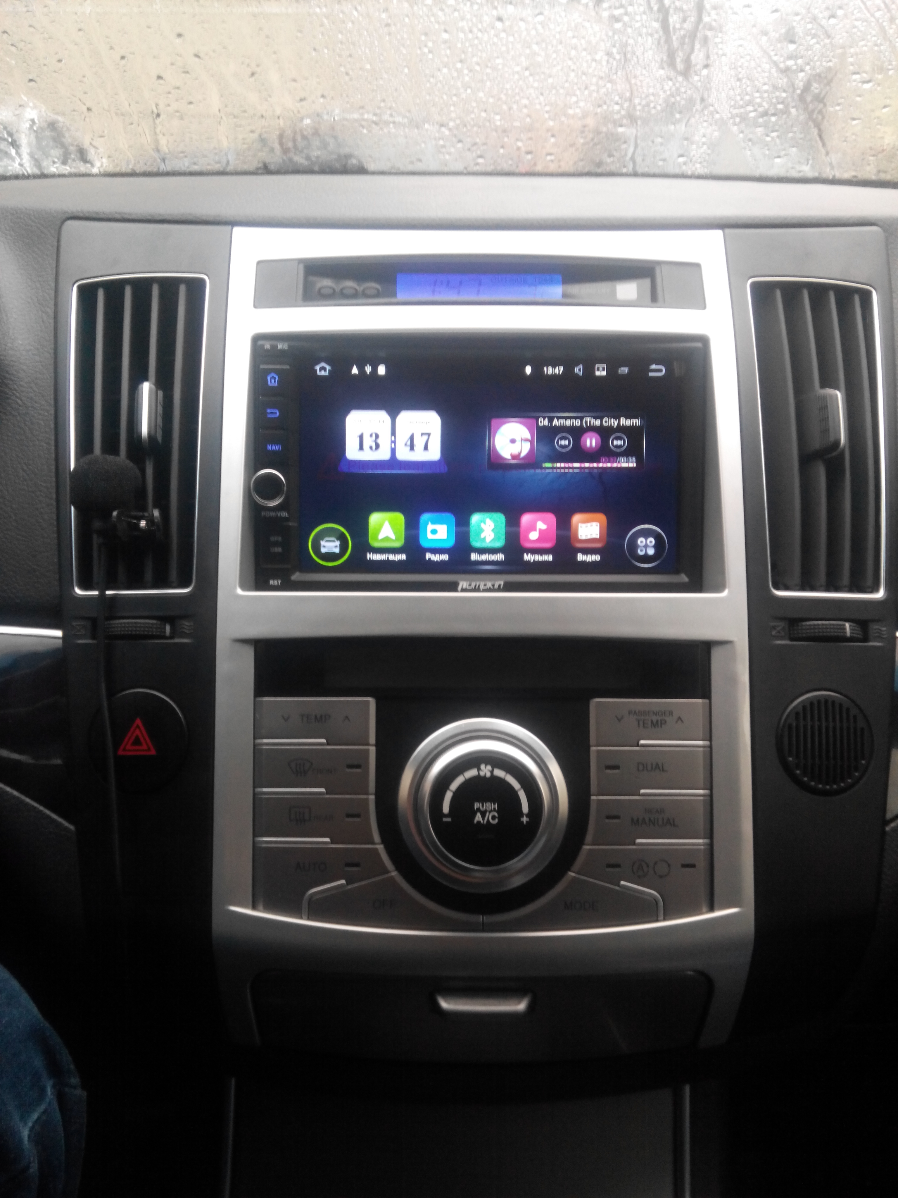

andrey_020 писал(а):в общем может поторопился, может еще чего, заказал с усилителем TDA 7851L, Pumpkin AS0272B. придет вроде через 2-3 недели. Попробую как оно, если не понравится подключу через четырехканальный услилок, благо есть в запасе.
. В общем к купленному евро-мама подпоял тюльпанчики. Подключил, заработало.... Но в процессе подключения на рабочей магнитоле тюльпаны туда-сюда (как потом выяснил по форумам) спалил какой-то предохранитель в фильтрующей схеме RCA каналов ...... (НЕ ПОДКЛЮЧАЙТЕ И НЕ ОТКЛЮЧАЙТЕ ТЮЛЬПАНЫ С ЛИНЕЙНЫХ ВЫХОДОВ НА РАБОТАЮЩЕЙ МАГНИТОЛЕ) но я то этого не знал. Появились "НАВОДКИ" так называют шумы на заднем фоне звучания, у меня на заведенном моторе музыку было не слышно (шипение, журчание, вой при нажатии на газ). В общем думаю: ну всё, то ли мафон упыхал, то ли китайцы мчудаки. Проштудировав еще чуток текста в инете принял решение установить шумоподавители на линейные выходы, купил (Мистери) внешне большая батарейка с двумя RCAкабелями внутри, поставил,шумы пропали - УРА, но и качество звука ухудшилось (но не значительно, чтобы об этом говорить в слух). Вроде все работает рад как слон, НО. Сегодня проехав километров 30 услышал в задней правой двери ПУ-ПУ-ПУ (примерно такие звуки) и это не зависело от работы мотора, это проявлялось при движении и чем быстрее ехал тем быстрее ПУ-ПУ-ПУ. Постояв минут 30 и снова поехав этих звуков не услышал. Опять инернет.... Нашел инфу, что при борьбе с "наводками" помогает проводок соединяющий минусовой провод RCAкабеля и корпуса магнитолы и этот проводок, типа, заменяет предохранитель, который я благополучно спалил втыкая и вытыкая разъемы. Сегодня попробую, может быть. Если не получится, то буду искать фильтр питания на 16 или 20 Ампер.
