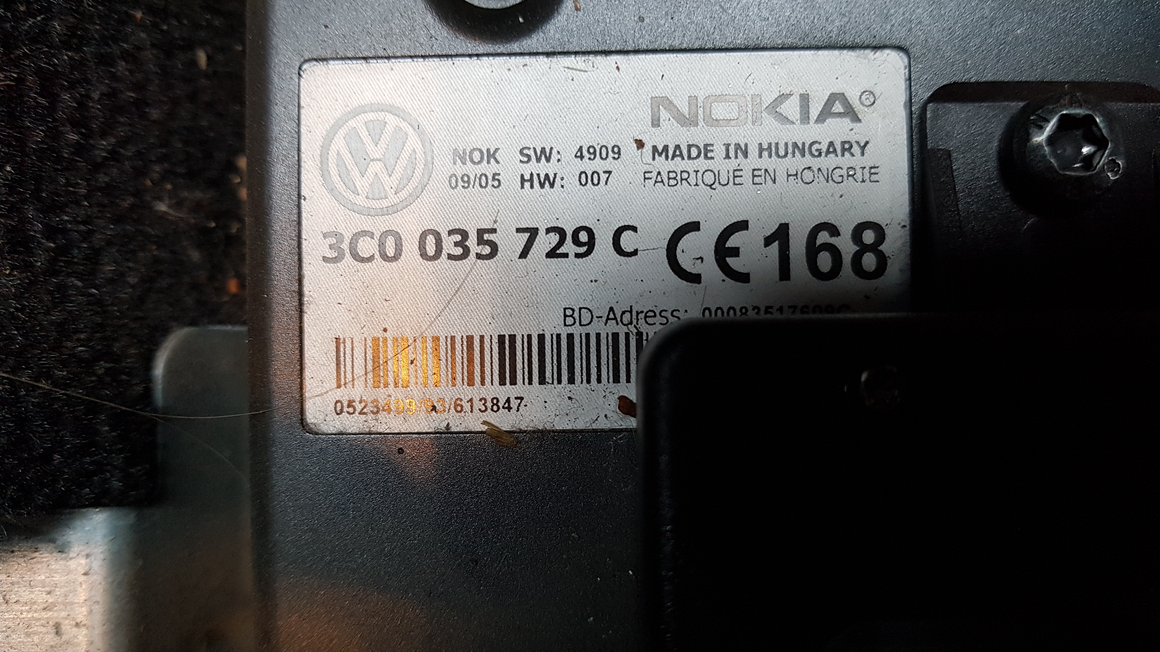

Сообщение Aleksandor4ik » 09 янв 2019, 20:53
Добрый вечер. Пассат b6 2005 год. Стоит рнс 510. Покупал уже с ней. Сегодня обнаружил блок под сиденьем пассажира. Как я понимаю он блютуз. Есть подготовка под телефон на торпеде. Микрофон в крыше. Но рнс не включает блютуз. Есть Вася. С чего начинать. Я как понимаю криво поставили рнс?

Re: Подключить телефон к автомобильному устройству Bluetooth
Сообщение demainst » 09 янв 2019, 23:55
РНС здесь вообще ни при чем. Блок древний, РНС его не понимает, точнее он не умеет с ней общаться. Блок в помойку, ищи другой с Блютусом.

Сообщение Aleksandor4ik » 10 янв 2019, 08:36
demainst писал(а):РНС здесь вообще ни при чем. Блок древний, РНС его не понимает, точнее он не умеет с ней общаться. Блок в помойку, ищи другой с Блютусом.
Подскажите, какие номера смотреть? Я как понимаю старый достать, новый вставить? Что то в настройках менять нужно?
Сообщение demainst » 11 янв 2019, 21:42
Aleksandor4ik писал(а):Подскажите, какие номера смотреть? Я как понимаю старый достать, новый вставить? Что то в настройках менять нужно?
5K0 035 730, 7P6 035 730 с любыми буквами.
Еще можно 3С8..., но эти без русского меню, или 1К8..., эти совсем простые, не отображаю меню на РНС, все управление только с телефона.
Снял - установил, можно ничего не кодировать. Но БТ аудио будет проигрывать музыку в моно режиме. Для стерео надо доработать проводку - добавить два провода от блока до магнитолы.

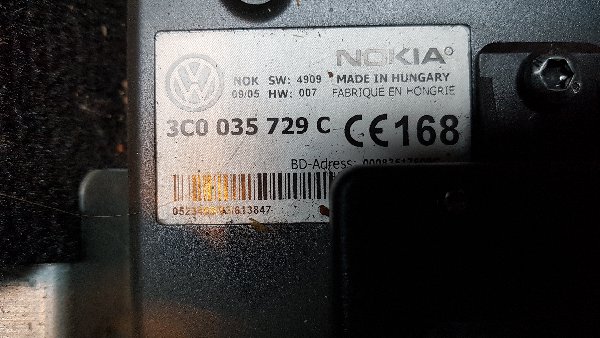

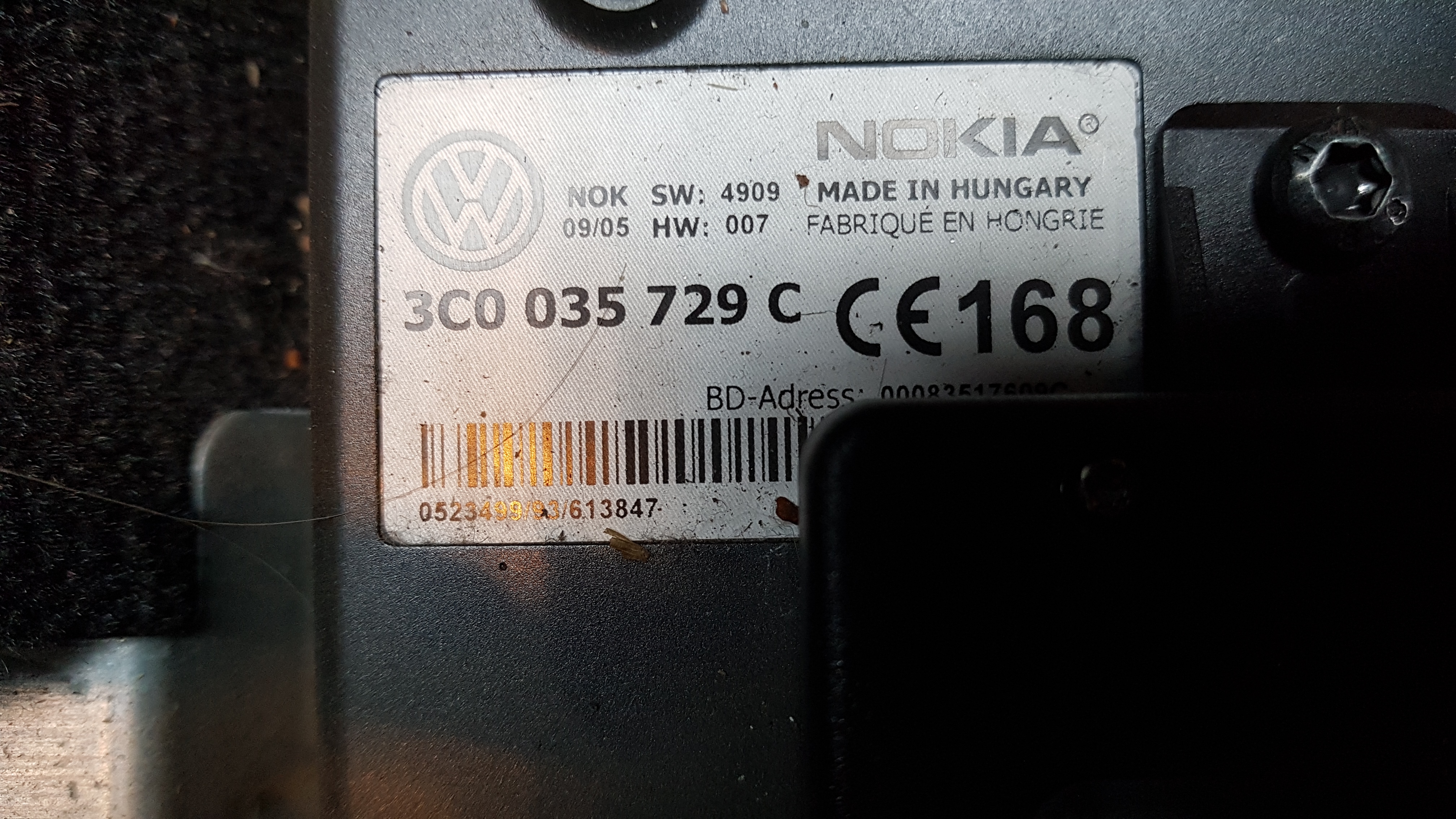

Сообщение Aleksandor4ik » 14 янв 2019, 11:28
Сфоткал то что под сидением..... Его точно с рнс подружить нельзя?
Aleksandor4ik
Сообщения: 23
Зарегистрирован: 28 окт 2018, 07:48
Сообщение demainst » 14 янв 2019, 13:51
Aleksandor4ik писал(а):Добрый вечер. Пассат b6 2005 год. Стоит рнс 510. Покупал уже с ней. Сегодня обнаружил блок под сиденьем пассажира. Как я понимаю он блютуз...
Ошибаешься, это блок согласования с телефоном, но без БТ.
Сообщение demainst » 14 янв 2019, 13:54
Ни с чем его подружить нельзя - в помойку.
Сообщение Aleksandor4ik » 14 янв 2019, 14:26
Тогда что получается нужно для беспроводной связи, только блок, или ещё что то?
Сообщение demainst » 15 янв 2019, 06:48
Aleksandor4ik писал(а):Тогда что получается нужно для беспроводной связи, только блок, или ещё что то?
Для громкой связи только блок. Для БТаудио в стерео режиме ещё и два проводка добавить в проводку.
