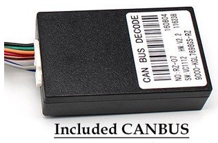

Сообщение rus-97 » 27 ноя 2019, 00:07
Всем привет!Есть у китайцев для старых блоков can gateway 3С0 907 530 А/B/С кан адаптер с поддержкой кан шины именно версии 1.6,хочестся чтоб работало без костылей с выкл. через 30 мин как в 2.0? Прикупил крайний для В6 can gateway 3C0907530Q(думал 2.0,а оказалось что шина тоже 1.6), для поддержки визуализации динамических линий камеры з.х. и парктронников, а так же чтоб аккум. не высаживала.Слышал,что что получу поддержку засыпания,визуализации парктронников, динамических линий камеры з.х...Так ли это?
PS
Случился трабл с FlyAudio G4909R DSP Андроид 8.1 на Spreadtrum SC9853I-IA аналог FarCar Winca S300 (RL909R) для Volkswagen Passat CC, B6, B7 2005-2017.
После зависания и сброса к заводским настройкам динамические линии камеры з.х и кнопки руля больше так и не заработали, в настройках выбирал все модели VW,как с активным пунктом настроек 2.0,так и без него .
Шла с кан адаптером как на фото версии 2.0(пункта 1.6 в настройках нет,но есть выкл. через 30 мин, аккум поэтому на моём Volkswagen Passat B6 2006 г.в. не высаживает). сейчас стоит сажающий аккум родной 3С0 907 530С can gateway старой версии 1.6 без поддержки визуализации парктронников,хотя из коробки без настроек кнопки руля точно работали через кан шину и даже динамические линии камеры з.х. при рулении вроде как по началу двигались,но это не точно,т.к. на 100% уже не помню,продлилось недолго.
