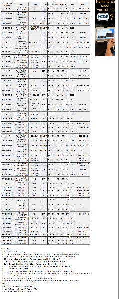

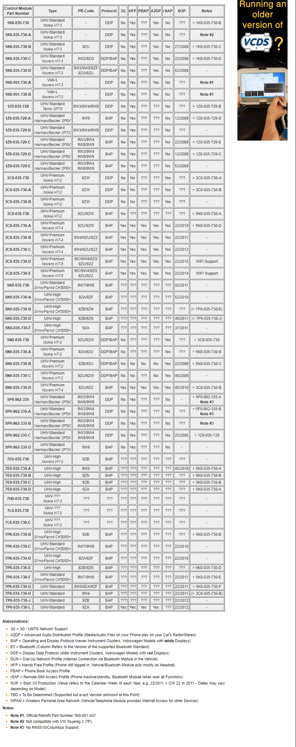

а все остальные цифры после 7р6 (1к8) не важны? я смотрел на wiki.ross, но в графах поддержки протоколов 7р6 одни сплошные вопросы, а в 1к8 в протоколе pbap тоже одни вопросы
Про этот? 7P6... подходят вроде все, чем дальше буква алфавита, тем больше функционала, а 1K8... был какой-то китайский, без вывода информации на дисплей ГУ. У меня лично стоит 7P6.... Насколько понимаю, не должно быть в колонках: Нокия и rSap.
