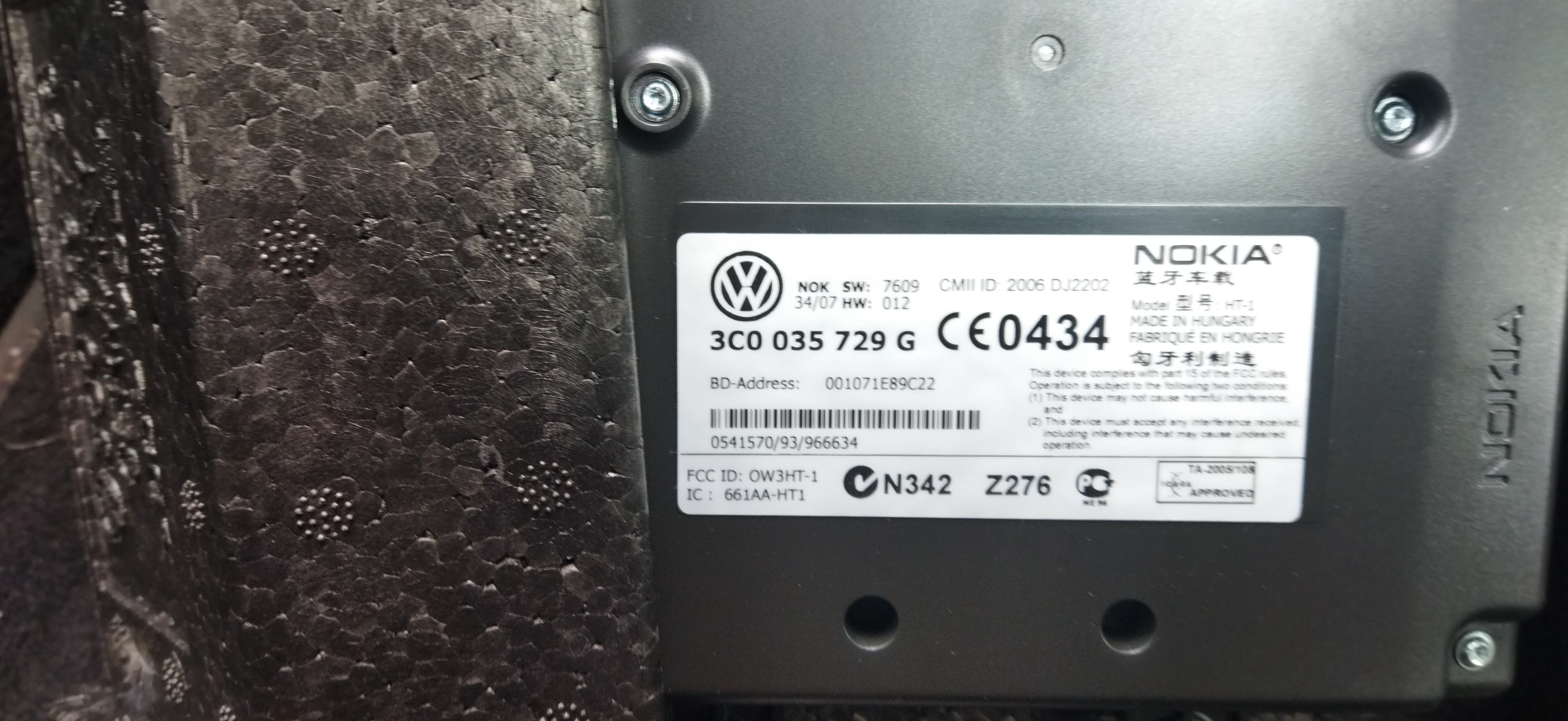

Сообщение боевой » 04 апр 2023, 09:44

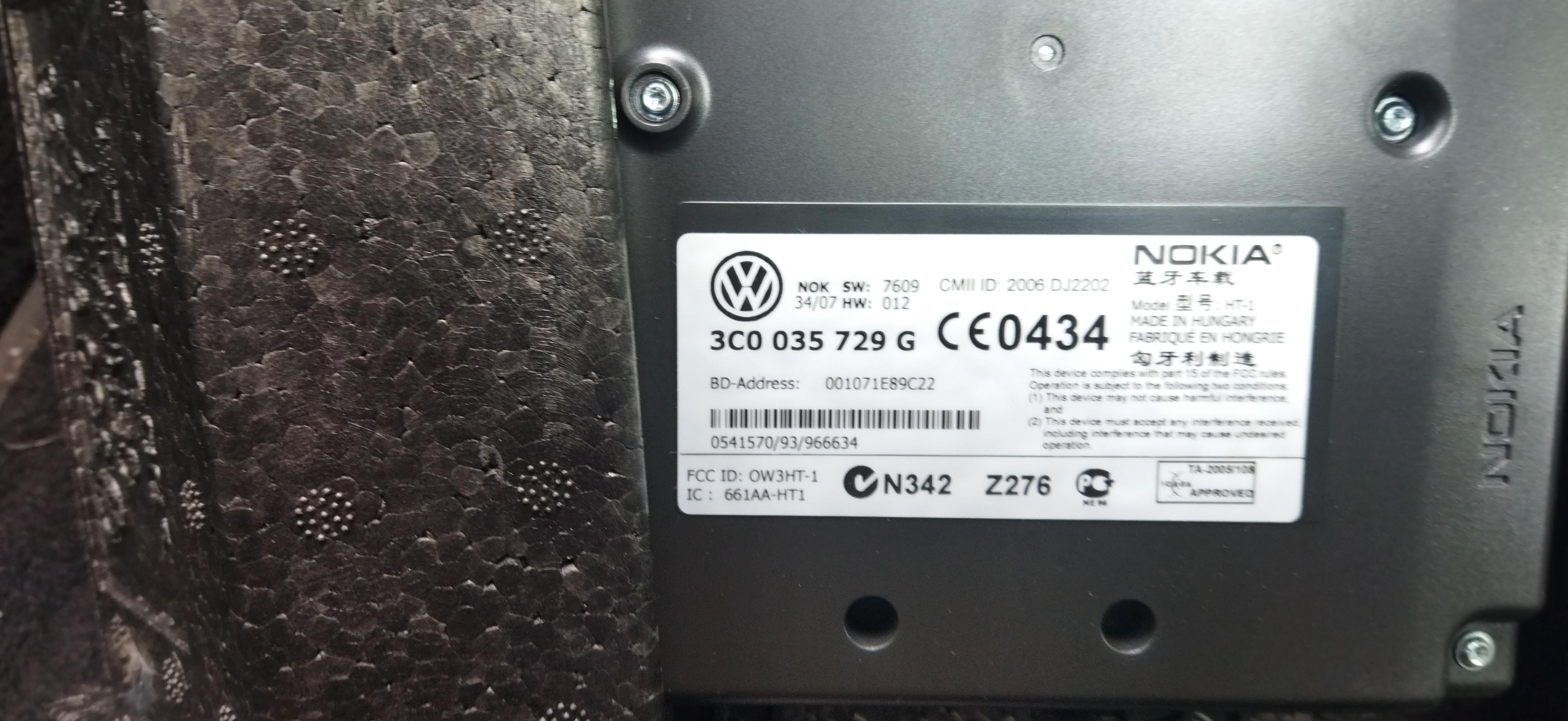

Разбирал вчера сам тач адаптер-там всё отлично и антенка там на плате тоже есть,я думал,что именно она отвечает за связь блока с телефоном по блютус.

Блок стоит конечно.Разъёмы с него сдёргивал там тоже всё в идеале.С осени не пользовался громкой связью,подключил недавно а она не аллё) .Самый верный способ будет -отсоединить крепление тач адаптера от панели и по антенному проводу идти,посмотреть куда он уходит.

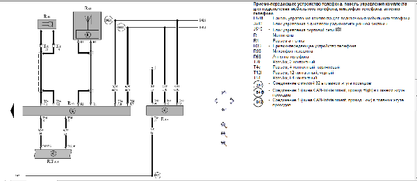

Сообщение Ksandr » 04 апр 2023, 18:46
боевой писал(а):Блок стоит конечно.Разъёмы с него сдёргивал там тоже всё в идеале.С осени не пользовался громкой связью,подключил недавно а она не аллё) .Самый верный способ будет -отсоединить крепление тач адаптера от панели и по антенному проводу идти,посмотреть куда он уходит.
Ksandr
Сообщения: 1289
Откуда: мос.обл.
Re: Подключить телефон к автомобильному устройству Bluetooth
Сообщение боевой » 05 апр 2023, 09:27

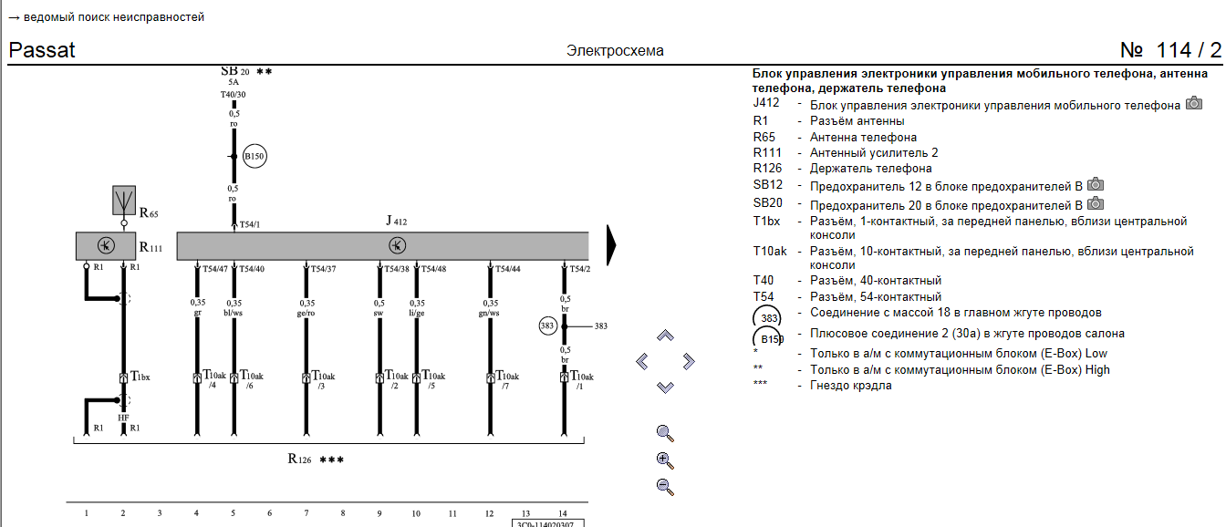

Спасибо за схему!Если своими силами не удастся устранить проблему,придётся к специалисту обращаться,ему пригодиться.
Сообщение Ksandr » 05 апр 2023, 15:02
боевой писал(а):Спасибо за схему!Если своими силами не удастся устранить проблему,придётся к специалисту обращаться,ему пригодиться.
Да какой там специалист, блок под передним пассажирским сиденьем, от него антенна идет в плавник (если у вас он есть). К плавнику можно добраться не снимая обшивки, край отогнете и всё.
У вас блок какой-то древний, он работает, наверное только с rSap. Был давным-давно похожий 3C8 035 730 B.
. Сейчас другой 7P6 035 730 C . В нем и разъема-то нет под антенну, рядом с блоком кусок кабеля со штекером торчит из-под сиденья.
Блок древний-шёл в штатной комплектации,машина из германии.С любыми андроидами дружит,интерфейс на русском,мне большего и не надо-есть и есть)
Отдельно антенного выхода на блоке нет-там одна колодка и шлейф.

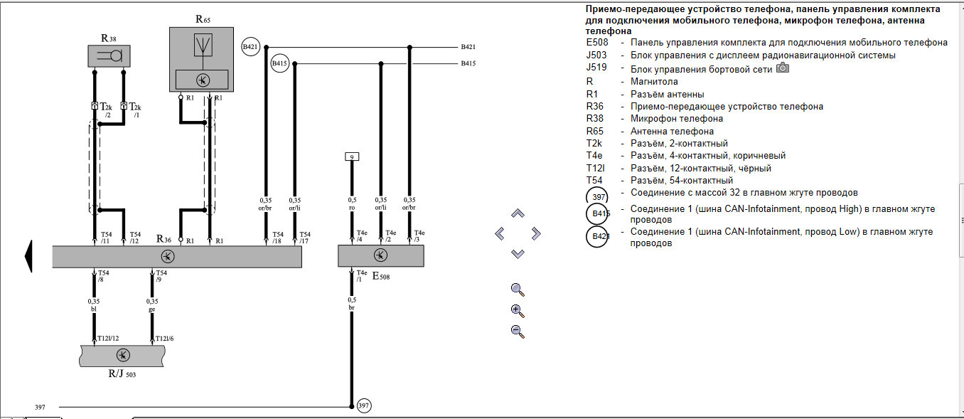

Сообщение Ksandr » 06 апр 2023, 13:09
боевой писал(а):Блок древний-шёл в штатной комплектации,машина из германии.С любыми андроидами дружит,интерфейс на русском,мне большего и не надо-есть и есть)
Значит эта схема не подходит вам. Я скинул со своего авто, он малость помоложе и там несколько иначе.

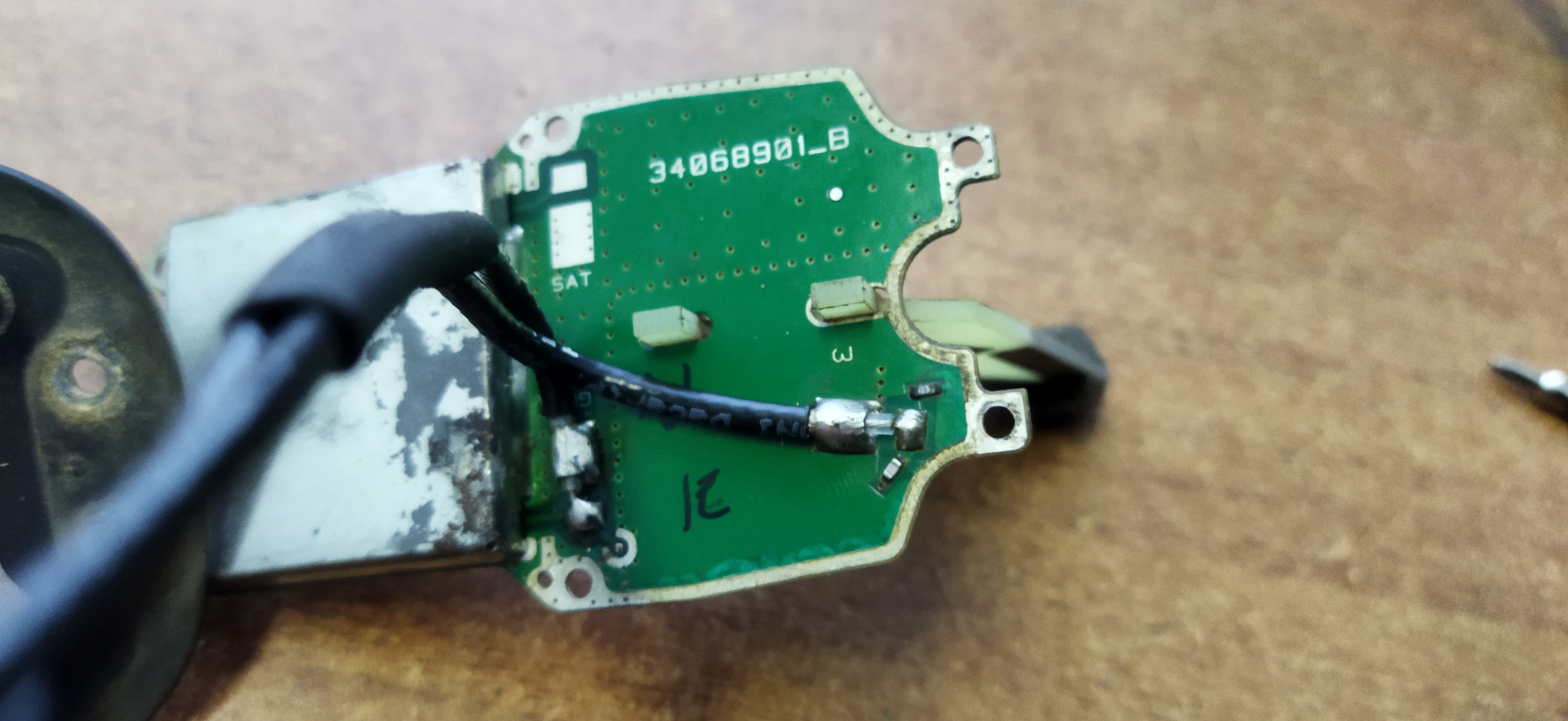

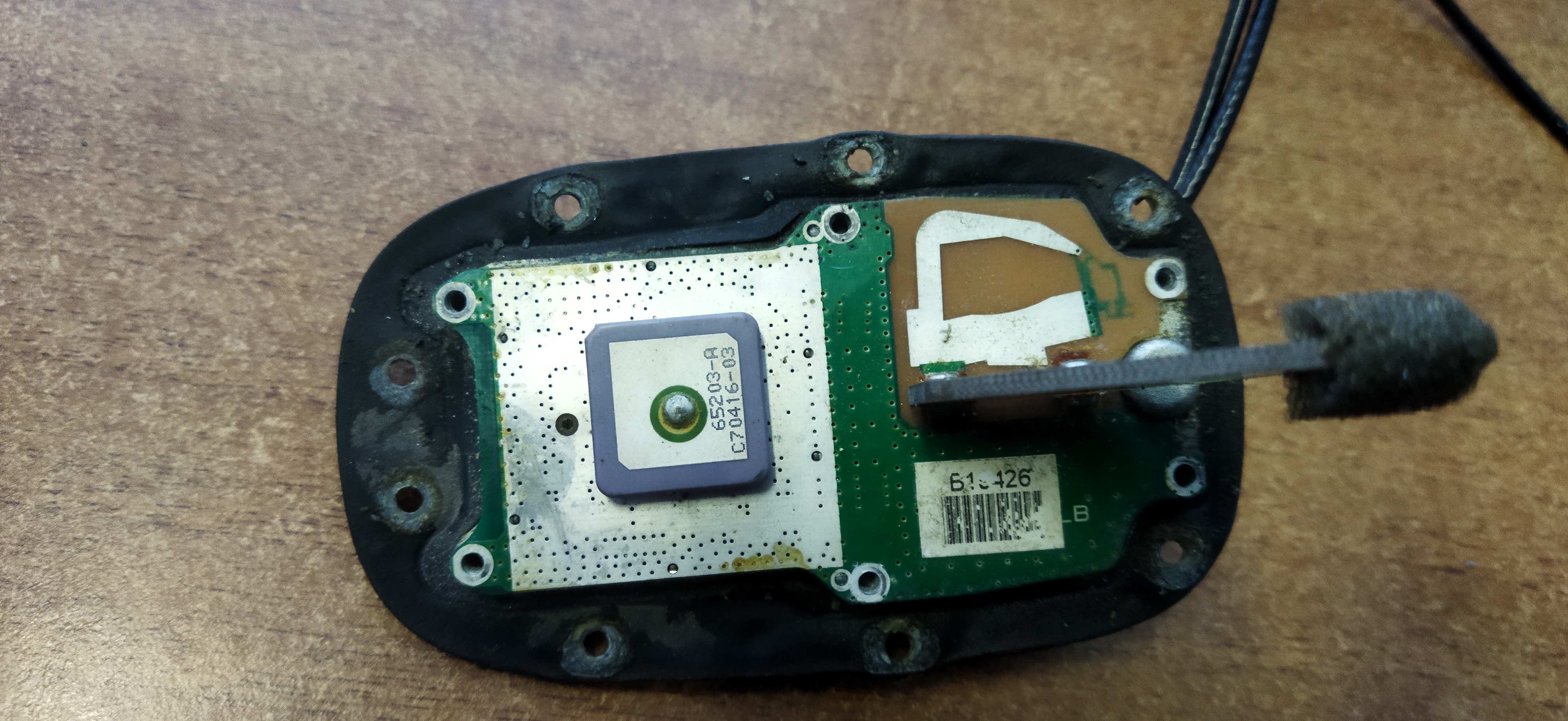

Сообщение боевой » 07 апр 2023, 10:25

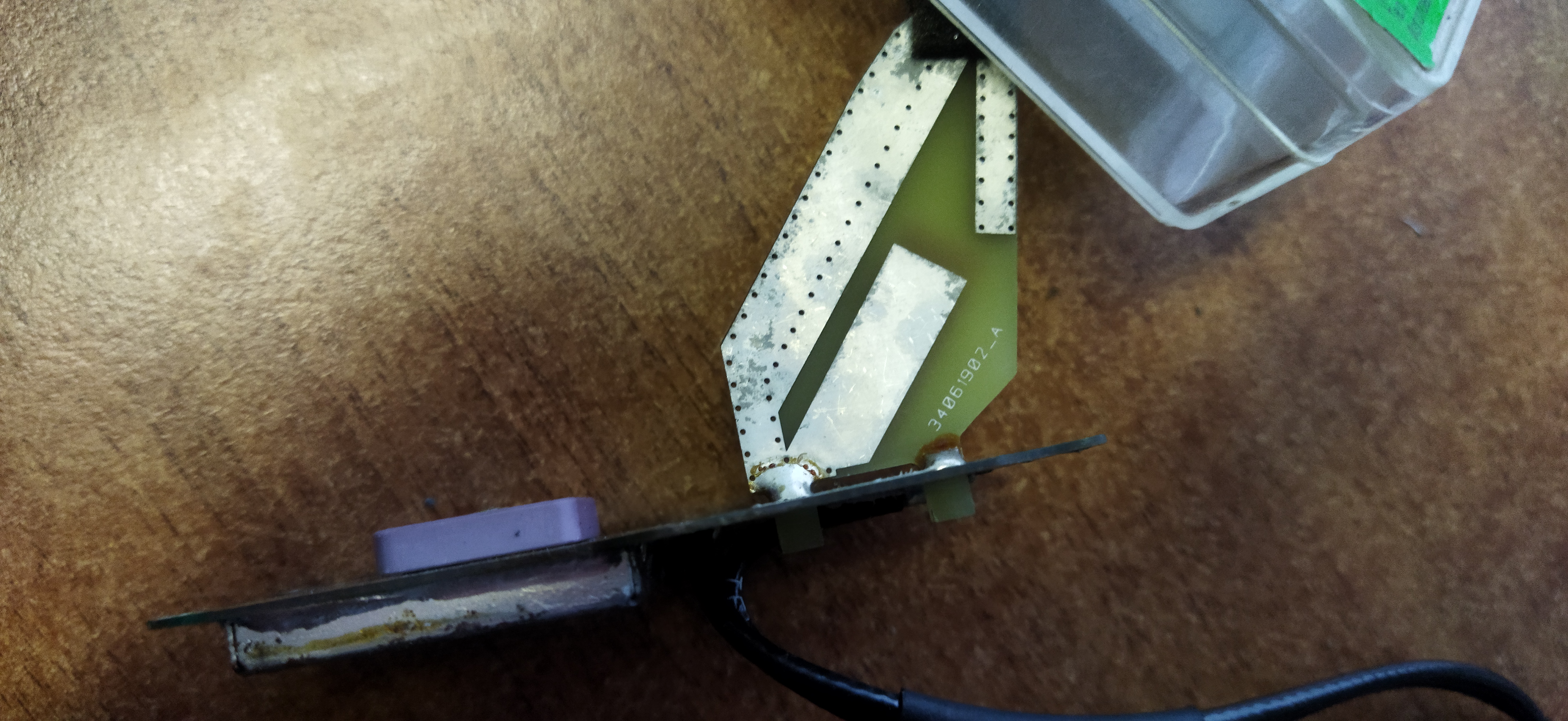

Вскрыл плавник-на металлической крышке есть небольшие следы коррозии.Сам плавник антенны телефона и пайка антенного провода в отличном состоянии.Меня интересует только телефон,GPS мне не нужен т.к. карты только европейские у меня работают.Вопрос к знатокам-антенна на телефон состоит только из этого плавника на плате или он завязан ещё с элементами под металлической крышкой?Мне кажется,что под крышкой чисто GPS модуль.Антенну попробую на короткую присоединить к контактам крэдла,что бы до них добраться придётся снимать полностью бардачок.Если заработает значит причина в проводке от крэдла до контактов возле двери багажника.И ещё вопрос-если всё таки антенна пришла в негодность как её реанимировать или чем заменить не покупая новый плавник?
