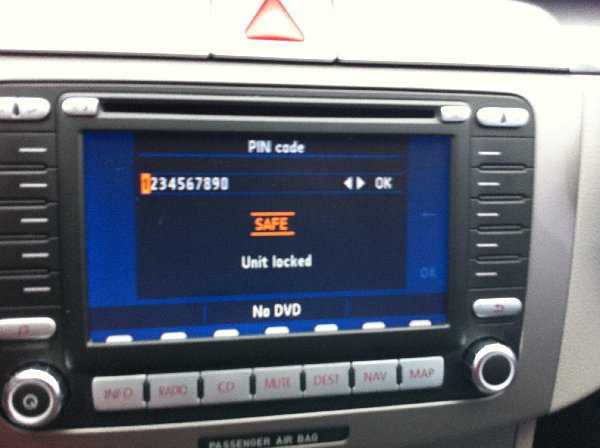

После замены акамулятора перестал работать майфун rns mfd 2, просит пин код, но ввести его не получается, майфун не реагирует ни на какие кнопки и крутилки???? :cry:

Сообщение SEAT » 25 окт 2012, 17:02
константин1001
сколько раз код вводил?после двух или трёх неудачных попыток приёмник блокируется на час.

Сообщение pashustic » 25 окт 2012, 17:03
константин1001 писал(а):майфун не реагирует ни на какие кнопки и крутилки????
Сиди кури.. через 40 минут ввод снова появиться ;) и будет возможно его снова ввести
Re: Помогите с майфуном!!!!!!!!!!!!!!!!!!
Сообщение Яуген » 25 окт 2012, 17:04
Надо подождать какое то время и майфун запросит код, минут 30.

Сообщение константин1001 » 25 окт 2012, 17:37
Код ни разу не вводил после смены акамулятора, сразу кнопки заблокировались хотя на дисплеи запрашивает код, просто не могу ввести!

Сообщение SEAT » 25 окт 2012, 17:42
константин1001
константин1001 писал(а):Просто со включеным майфуном час сидеть????
типа того.странно,что она сразу наглухо заблокировалась :?

Сообщение константин1001 » 27 окт 2012, 05:13
Всем спасибо за помощь, заработала времени ушло около 55 мин. :D
