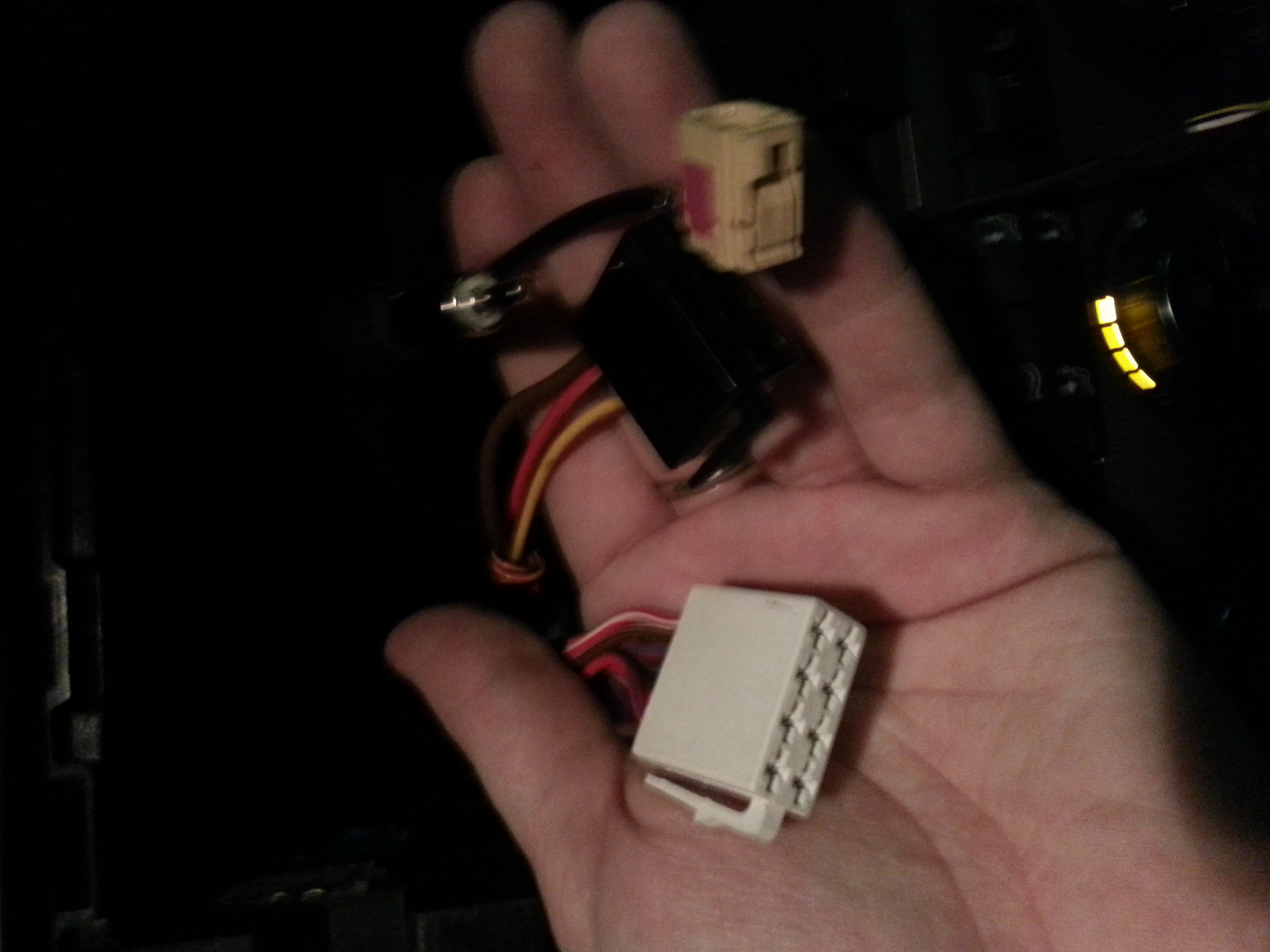

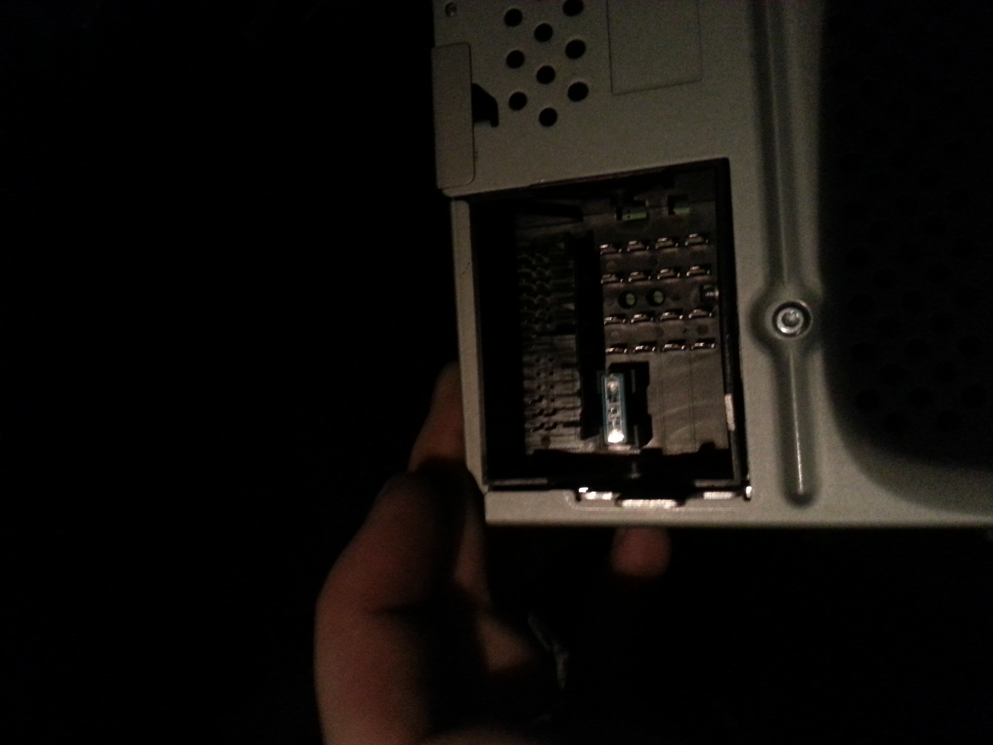

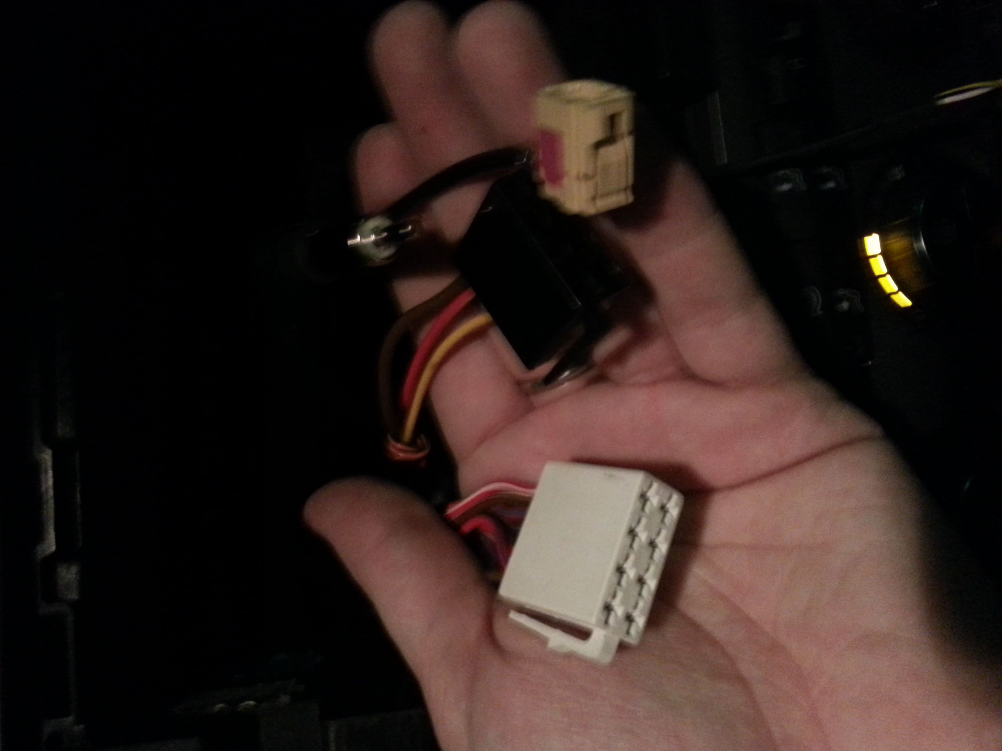

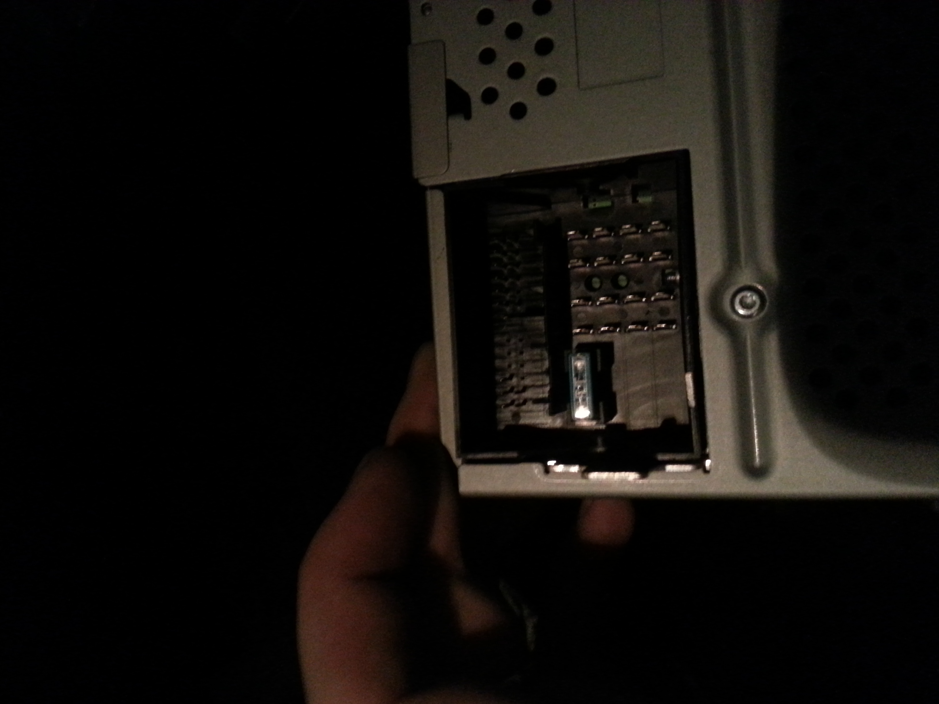

Начал ставить RCD510 и столкнулся с проблемой что разъем в моей машине не похож на гнездо в магнитолле (на фото). До этого была установлена нештатная однодиновая балалайка.
Мне нужен какой-то переходник что бы подключить новую голову или переделка существующих? Ткните носом где посмотреть как подключить.
Еще у меня антенный разъем один и он не входит в двойной разъем магнитофона, тоже был бы благодарен за совет как быть.

тебе либо искать родной разьем который срезали
либо переходник искать

Самое интересное, что от этих разъемов еще стоял переходник на однодиновую манитоллу, поэтому у меня и не было сомнений что это штатный разъем. На белой колодке похоже выходы на динамики. На черной 3 провода CAN.

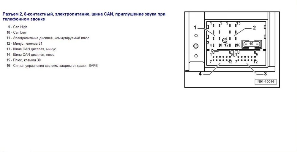

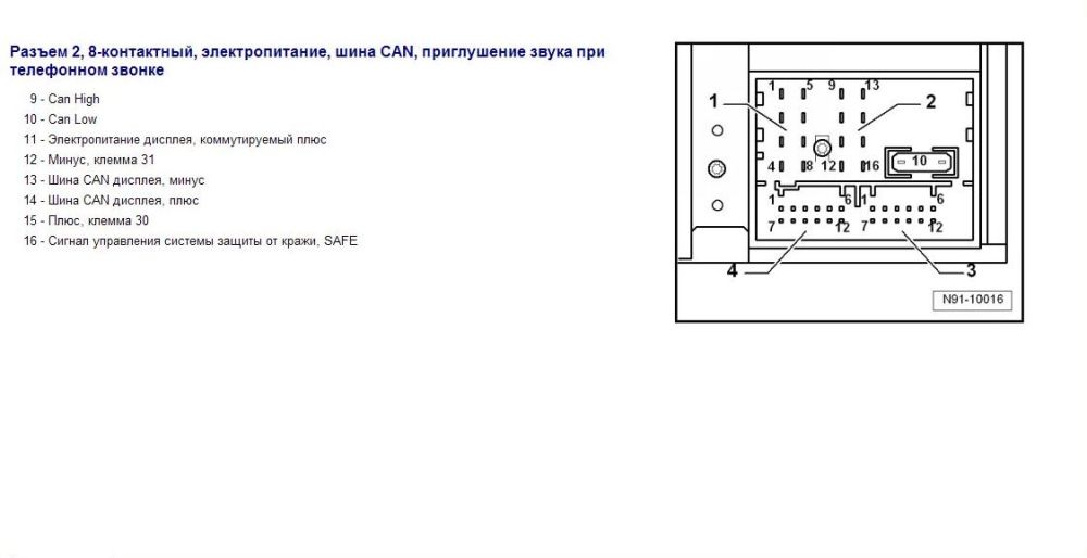

Но посмотрев пины подключения в описании ГУ понял что нужно где-то взять Can High, Can Low, Шина CAN дисплея плюс и минус.
Собственно в этом и вопрос - где их искать. Я так понимаю без их подключения устройство работать не будет.
