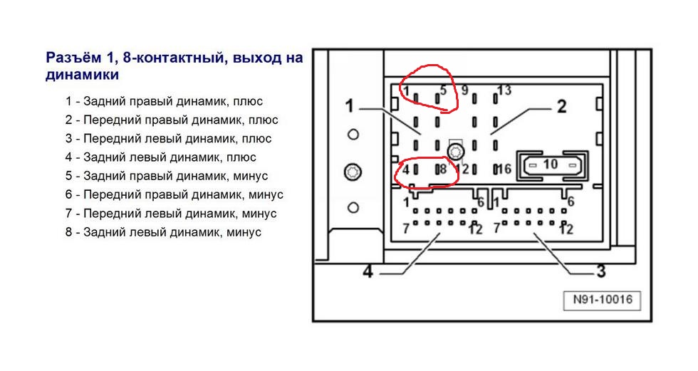

Re: Распиновка RCD300
Сообщение exact94 » 29 ноя 2012, 15:06
подскажите номера фишек которые втыкаются в магнитолу(обведено красным)
