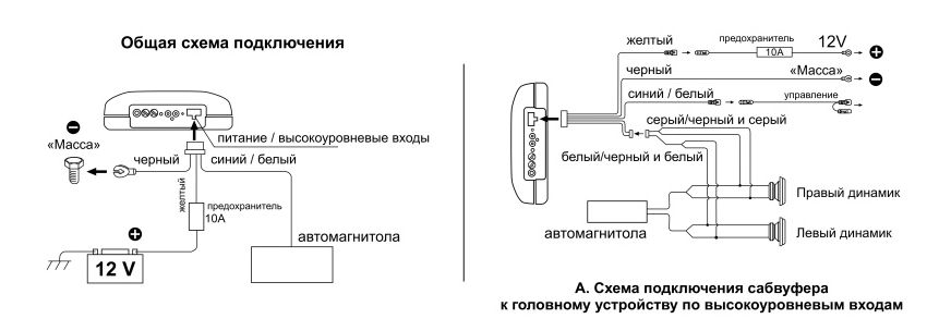

Вот нашел схему подключения
схема
синий/белый провод на схеме - провод управления. Куда его цеплять, чтобы вместе с магнитолой включался саб? Может к активной антенне?

Сообщение Vasily_b6 » 01 янв 2013, 21:24
Тянуть высоковольтный можно справа, сняв бардачек. Там есть резинка в которой жгут проводов уходит в моторный отсек. Длинная отвертка и проволка тебе в помощь.
Звук от магнитолы с задних колонок можно взять. Не уверен, что нужен преобразователь сигнала, нужно проконсультироваться.
Управление сабом можно от кнопки включения магнитолы сделать, нужно протестить, есть ли провод который дает 12в при вкл магнитоллы, а лучше купи дополнительно кнопку вокруг акпп и сделай включение на нее.

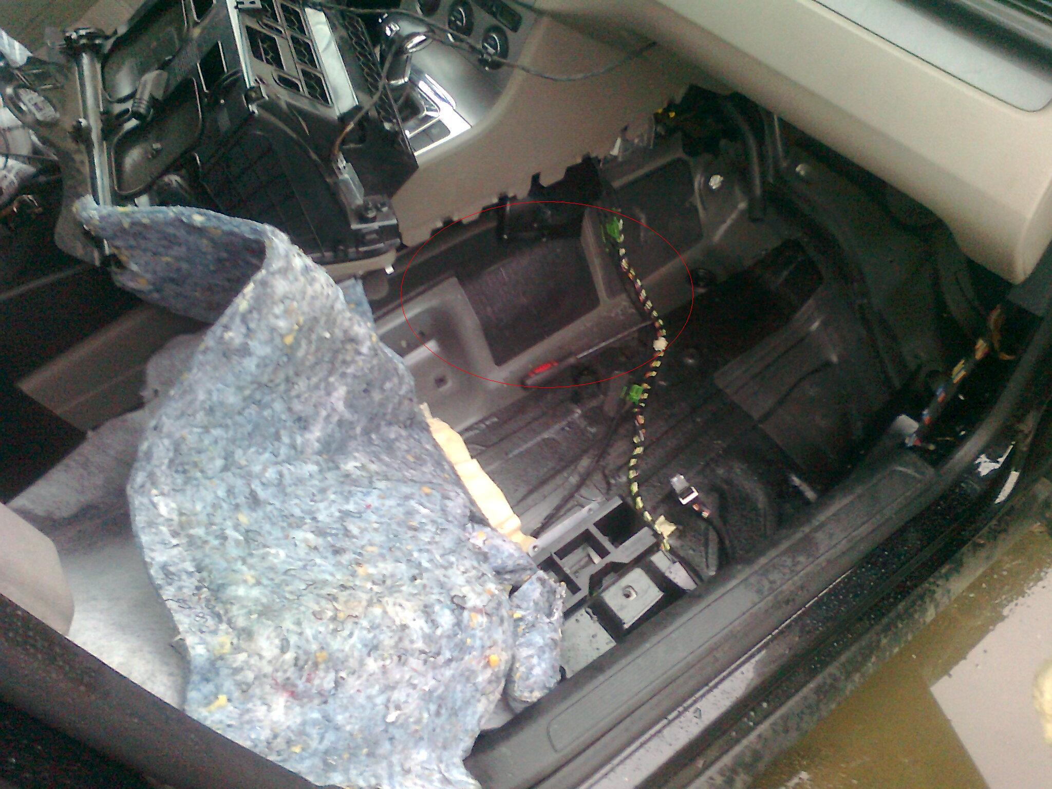

Сегодня заехали с другом в гараж, чтобы поставить саб. Но, он под сиденье не влезает, даже если убрать воздуховоды. Вернее влезет, но провода будут торчать и портить внешний вид. По хорошему его надо ставить под сиденье не вдоль а поперек, вот тогда всё будет красиво, но увы не в наши шестерки :D Разочарованию нет предела. :( В багажнике от него толку не будет. Хорошо, что человек, который подарил мне его оставил чек. Завтра поеду менять.
Посоветуйте нормлаьный активный саб в багажник с ценой комплекта (с проводами) не более 10Кр.
