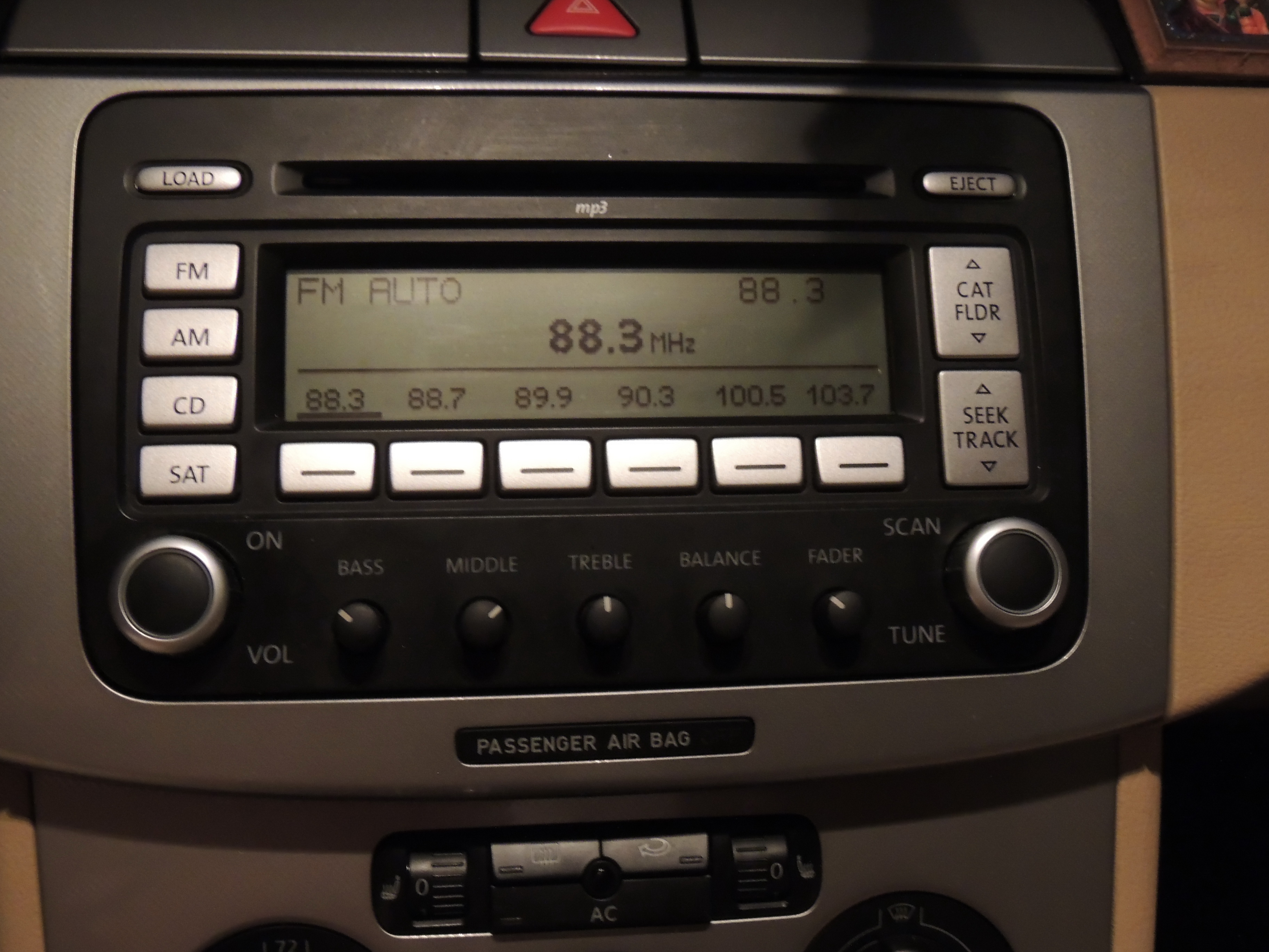

купил себе пасика б6 2006 г. американца но не долго радовался, как и что я не крутил но штатная голова наотрез отказывается принимать радиоканалы которые заканчиваются на чётную цыфру, и шаг поиска аналогчный пример (103.7,103.9,104.1 и так далее 103,8 или 104.0 не будет а я очень люблю слушать 103.0 подскажите что можно сделать??? вместо модели головы прилагаю фото
фото головы

Прошивать надо

Сообщение fylhik » 25 май 2013, 22:24
[quote="Александр85"]Прошивать надо
если прошить поможет??? тогда вопрос следующего характера кто это может сделать и что для этого нужно

Сообщение Александр85 » 25 май 2013, 22:31
fylhik писал(а):
Александр85 писал(а):Прошивать надо
Поможет. На митинском рынке сделают. Я думаю не больше 1000 рублей

Сообщение fylhik » 25 май 2013, 22:34
спасибо большое за совет, я так понимаю голову снимать нужно

Сообщение Александр85 » 25 май 2013, 22:37
fylhik писал(а):Поможет. На митинском рынке сделают. Я думаю не больше 1000 рублей
скорей всего. Ну там не сложно.

Сообщение Яуген » 25 май 2013, 23:02
Прошивать не стоит, потом глюки будут у машины, была где то тема, на сайте штатную РСД 300 с мп3 за 2500 продают, а то и дешевле. Менять однозначно.

Сообщение fylhik » 26 май 2013, 08:58
[quote="Яуген"]Прошивать не стоит, потом глюки будут у машины, была где то тема, на сайте штатную РСД 300 с мп3 за 2500 продают, а то и дешевле. Менять однозначно.
спасибо,подожду,может кто предложит помощь по замене по,вот сцуко ни когда не думал что могут быть такие траблы с мафоном

Сообщение figarevich » 26 май 2013, 12:31
Да лучше сразу 510 с навигацией купить, поставить и забыть.

Сообщение Alemania » 26 май 2013, 16:47
fylhik писал(а):
Яуген писал(а):Прошивать не стоит, потом глюки будут у машины, была где то тема, на сайте штатную РСД 300 с мп3 за 2500 продают, а то и дешевле. Менять однозначно.
для начала надо бы поискать мануал на данный тип магнитолы. Может действительно комбинацией клавиш можно перевести ее на европейский шаг настройки. А так, для интереса, как народ магнитолы под европейский диапазон перестраивает можно тут почитать. Не всегда нужна замена ПО, чаще всего аппаратное вмешательство в обвязку процессора. http://monitor.net.ru/forum/topic95960-0.html.

Сообщение Яуген » 26 май 2013, 17:18
Американские мафоны все такие, дешевле выкинуть чем возить туда сюда, купишь майфун с кодом , с установкой поможем.

Сообщение fylhik » 26 май 2013, 18:47
Яуген писал(а):
Спасибо огромное за помощь, как возьму другую голову обязательно обращусь за помощью :)

Сообщение Alemania » 26 май 2013, 19:23
fylhik писал(а):Спасибо огромное за помощь, как возьму другую голову обязательно обращусь за помощью :)
Готов предложить свою RCD 310 2010 год за 3 000 руб :)
Спасибо огромное за совет, перечитал все страницы форума ни чего не нашёл про наши мафоны более или менее вразумительного

Сообщение S.A.Parshin » 27 май 2013, 06:50
а ему ешё и гейтвей менять придется, если рсд 310 и выше будет ставить, иначе будет сажать аккумулятор так как машинка старше 2008 года! Если бюджет меньше 8000 лучше поищи рцд 300 с мп3(гейт менять не надо будет) она обойдется 2000 или около того, все зависит от жадности продавашки!)))

Сообщение fylhik » 28 май 2013, 06:06
S.A.Parshin писал(а):а ему ешё и гейтвей менять придется, если рсд 310 и выше будет ставить, иначе будет сажать аккумулятор так как машинка старше 2008 года! Если бюджет меньше 8000 лучше поищи рцд 300 с мп3(гейт менять не надо будет) она обойдется 2000 или около того, все зависит от жадности продавашки!)))
гейт я и так собирался менять, поскольку хочу обновить интерьер авто

Сообщение demainst » 28 май 2013, 11:05
fylhik писал(а):купил себе пасика б6 2006 г. американца но не долго радовался, как и что я не крутил но штатная голова наотрез отказывается принимать радиоканалы которые заканчиваются на чётную цыфру, и шаг поиска аналогчный пример (103.7,103.9,104.1 и так далее 103,8 или 104.0 не будет а я очень люблю слушать 103.0 подскажите что можно сделать??? вместо модели головы прилагаю фото
Это не беда, это нормальная работа американской магнитолы. Там такие стандарты.
Уверен? Не знаешь точно, не надо изливать здесь свои предположения. У кого-нибудь на Пассате американская магнитола нормально работает?
Шнурком можно изменить настройках магнитолы регион на Европу и радио станет ловить все станции. Но при попытке тронутся вылезет куча ошибок по всем блокам, в том числе по двигателю и по тормозам, коробка уйдет в аварийный режим.

Сообщение rivvik » 28 май 2013, 11:25
Точно, ошибки могут попереть!
Самое лучшее, купить гейт и мафон, как РСД-510 и будет счастье)))

Сообщение fylhik » 28 май 2013, 16:09
rivvik писал(а):
всем огромное спасибо за советы, я точно одно понял, 20 т.р. и будет счастье в виде любой радиостанции
