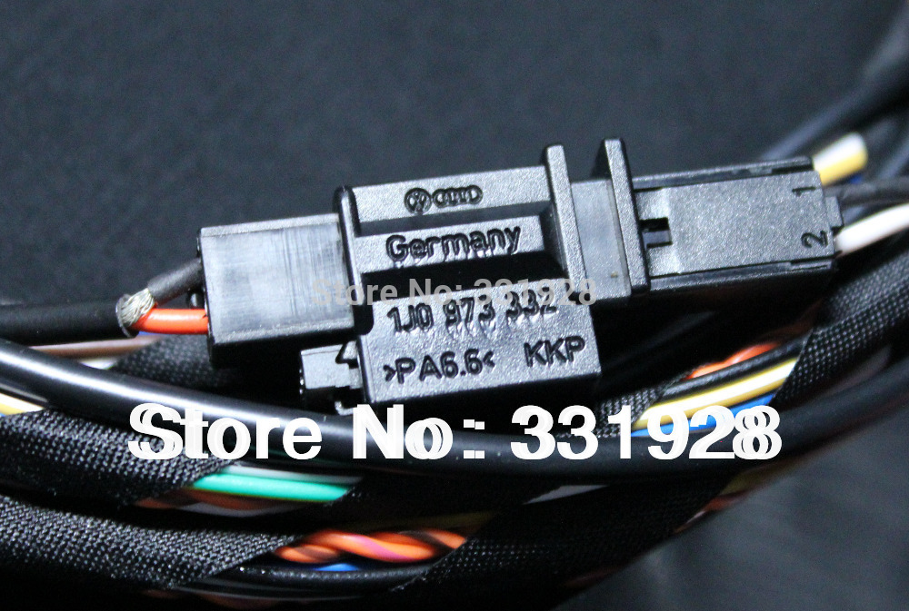

Привет всем!
Парни, вопрос следующий: Кто самостоятельно устанавливал комплект блютус с блоком 1K8-035-730-D, микрофоном и проводкой в комлекте?
На фото обозначения понятны, а вот как, в какой последовательности и куда подключать? Где провода прокладывать? В ELSA нашел тока как микрофон установить :D .
Куда подключать "+", куда массу? CAN "+ и -" как правильно подключить, с фишкой RCD510 что либо надо будет химичить, или просто в мафон воткнуть и все?
Какие еще есть особенности при установке?
Заранее спасибо!

по теме : кан шину в паралель кан шине мафона( цвет соблюдать)
зеленый порт в мафон
Плюс- на 30 клемму , где сидит мафон или согласно Эльзы через пред
Минус- корпус ( справа есть болт)
Фсё! ;)

Именно! А еще грамотно сделать, купить пины( номера позже скажу) из разъема мафона иголками вытянуть ИМЕННО пины кан шины, срезать их и обжать два провода ( кан шина мафона + кан шина телефона) Будет как по заводскому)
К гейту тянуть и подключать неудобно, но если хотите поваляться вниз головой в пространстве ног, то Вэлкам :D ;)

CAN "+" и "-", кто из них кто (выходы из блока под № 17 и 18) и на какие пины их подключать если в паралель с магнитолой?

Шина Саn имеет 2цвета оранж-коричневый(Low) и оранж-зел или фиолетовый, привяжи проводку по цветам ивсе!

я как-то так и планировал,но меня только смутило, что в мафон входит оранжево- филётовый, а в проводке блютуза оранжево-зеленый.Поэтому и хотел уточнить- вдруг кто мне именно по пинам подскажет.Хрен знает, может китаец на заводе устал и перепутал чего :D

17 телефон- 9 мафон
18 телефон- 10 мафон
Дерзай ;)
