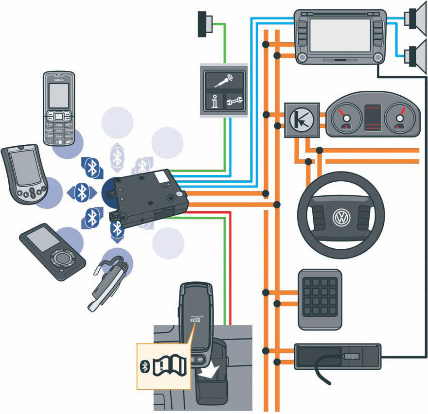

Возможно ли по средствам этого устройства по "синему зубу" слушать через штатную магнитолу плеер с сотового? В инструкции есть картинка, на которой показано, что такая возможность есть, но какие именно телодвижения нужно сделать - не описано.

Если разобраться, то подключение телефона, думаю, займет не больше времени, чем записать на диск. Учитывая что телефон всегда с собой, а на нем записано 8 гб мызыки, думаю это будет удобней.... К тому же хочется до конца разобраться с установленным в машине устройством и по полной использовать его возможности :)

девайс на картинке во втором топике - он и не нужен. как я понял с VW UHV PREMIUM музыку можно слушать без покупки дополнительных девайсов

чегой то? у меня теперь нокла. все зависит от протоколов БТ, которые поддерживает телефон. мой поддерживает ныжные. кстати, телефон то я подключил к системе, теперь все работает. и даже с выдвижной панели набирает. стакан, как оказалось, нужен только для подзарядки телефона ;)
