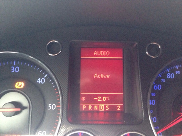

Сообщение firstzamla » 05 фев 2014, 08:44
Странно - должна работать " из коробки"! Я такой же адаптер брал и тоже для соньки! Команды на руле будут работать когда на БК переключишь на меню active

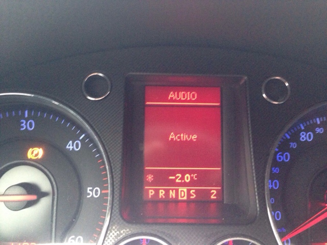

Re: Проблема, нештатное ГУ Sony и адаптер РК
Сообщение firstzamla » 05 фев 2014, 10:03
Вот такое меню должно быть с этим адаптером

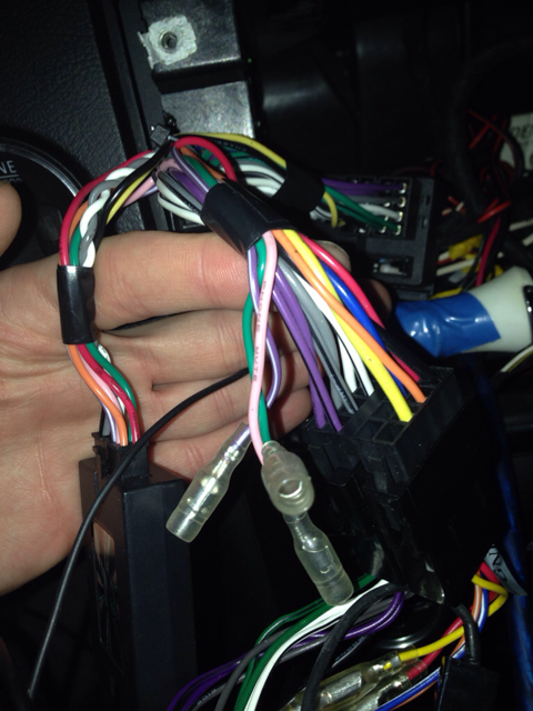

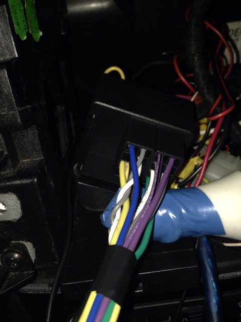

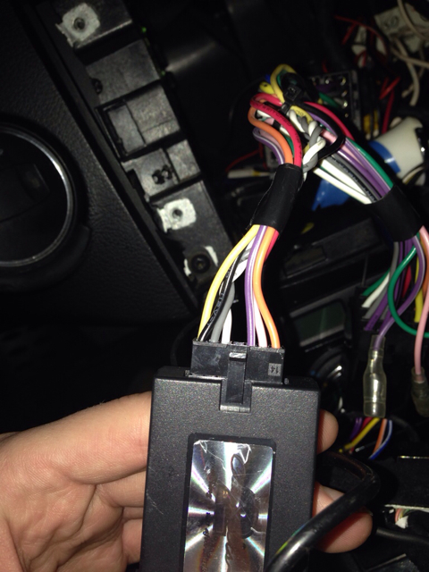

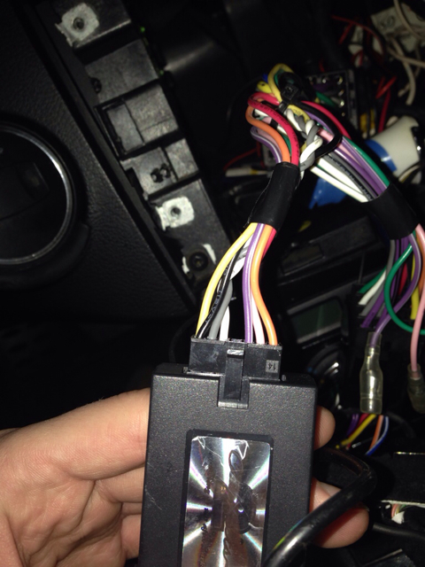

Сообщение firstzamla » 06 фев 2014, 17:02
Ты скажи какой именно конец и что именно сфоткать? Тут 3 конца: на магнитолу, на адаптер, и на саму машину

Сообщение Дмитрий93 » 07 фев 2014, 13:17
Блин тоже самое, в чем проблема может быть

Сообщение Дмитрий93 » 07 фев 2014, 17:57
firstzamla писал(а):Ты скажи какой именно конец и что именно сфоткать? Тут 3 конца: на магнитолу, на адаптер, и на саму машину
а ты что нить менял? что изолентой замотал?
Сообщение firstzamla » 21 фев 2014, 08:25
Не че не менял, все как было, изолентой просто провода друг к другу что бы не болтались. !!
