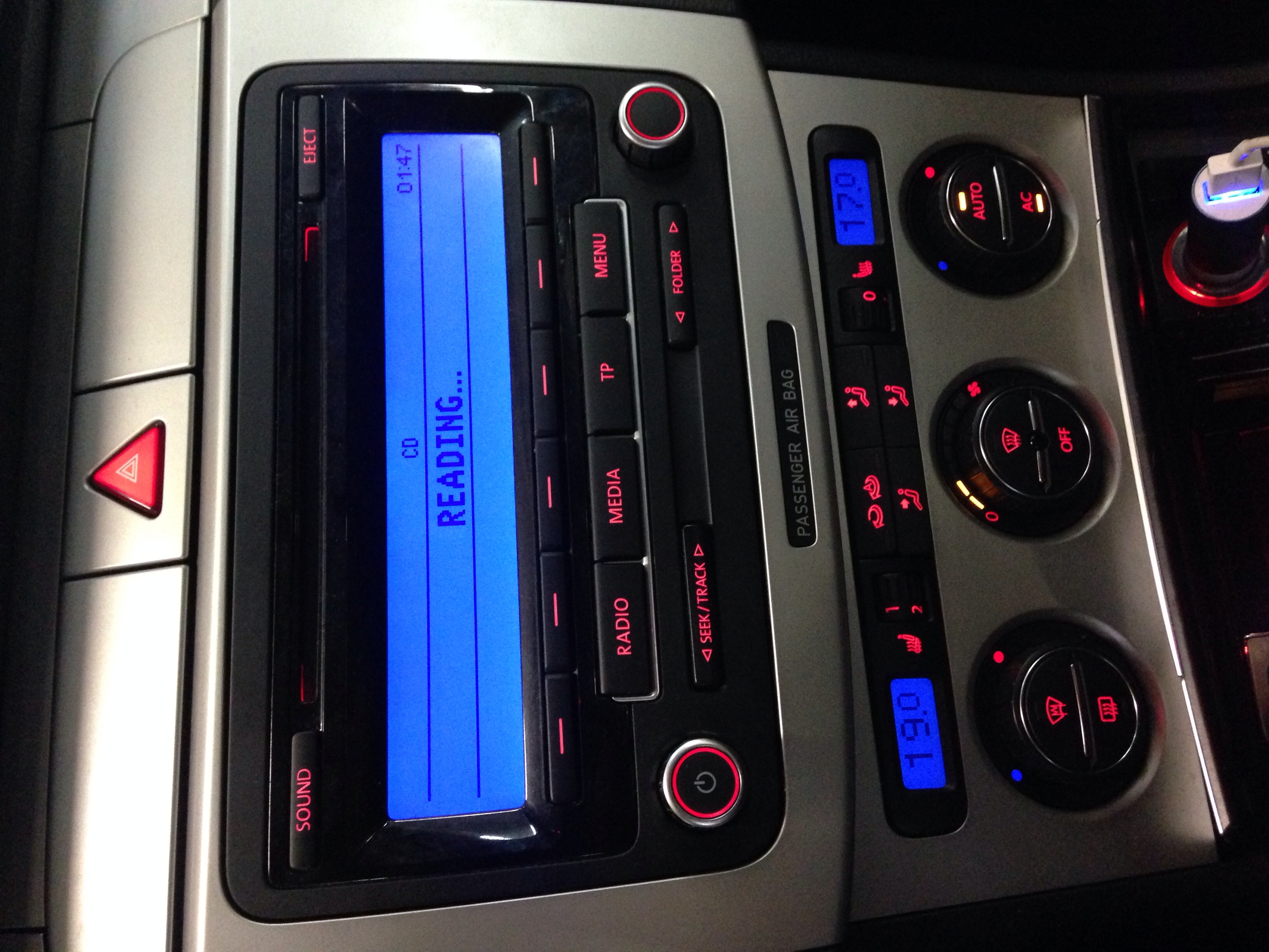

Здравствуйте. Имею такую магнитолу. Есть под центральным подлокотником разьем AUX - пихаю туда провод - провод в mp3 плеер. И на магнитоле ничего не появляется. Нажимаю MEDIA - там только CD.
Подскажите.

Сообщение X13 » 20 фев 2014, 00:25
Да я раз 20 нажимал , чуть выше обозначение CD подчеркнутое и больше ничего

Сообщение Lunatik359 » 21 фев 2014, 00:08
Странная у вас проблема, при одном нажатии воспроизведение идет с диска,нажмите еще раз появится надпись AUX - воспроизведение пойдет от подключенного устройства.попробуйте удержать кнопку, должно все равно что то меняться.и не забывайте включить плеер на подключенном устройстве.

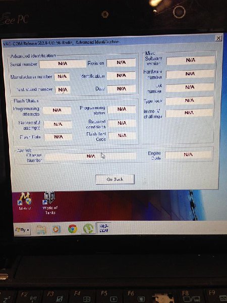

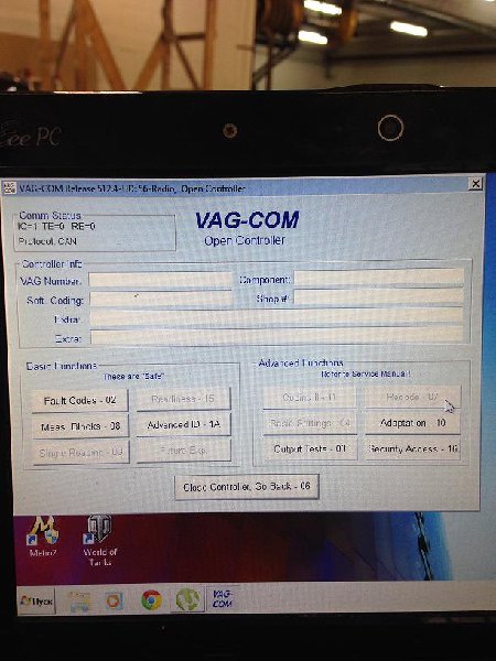

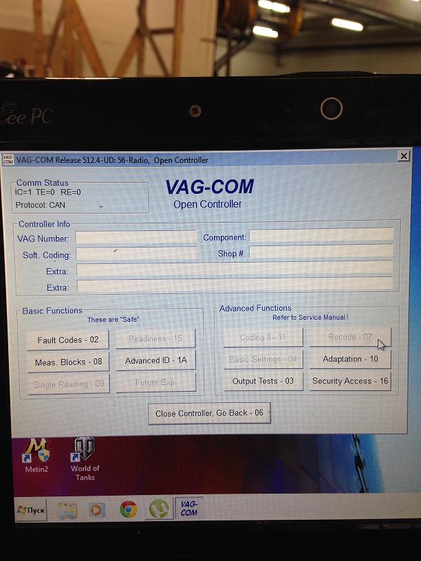

Делаю все как вы говорите, но ничего не получается. Захожу в 56-radio а кнопка 07-recoding не активна.
Что за непонятка?
Пытаюсь прочитать серийник магнитолы, там слева кнопка - так везде n/a

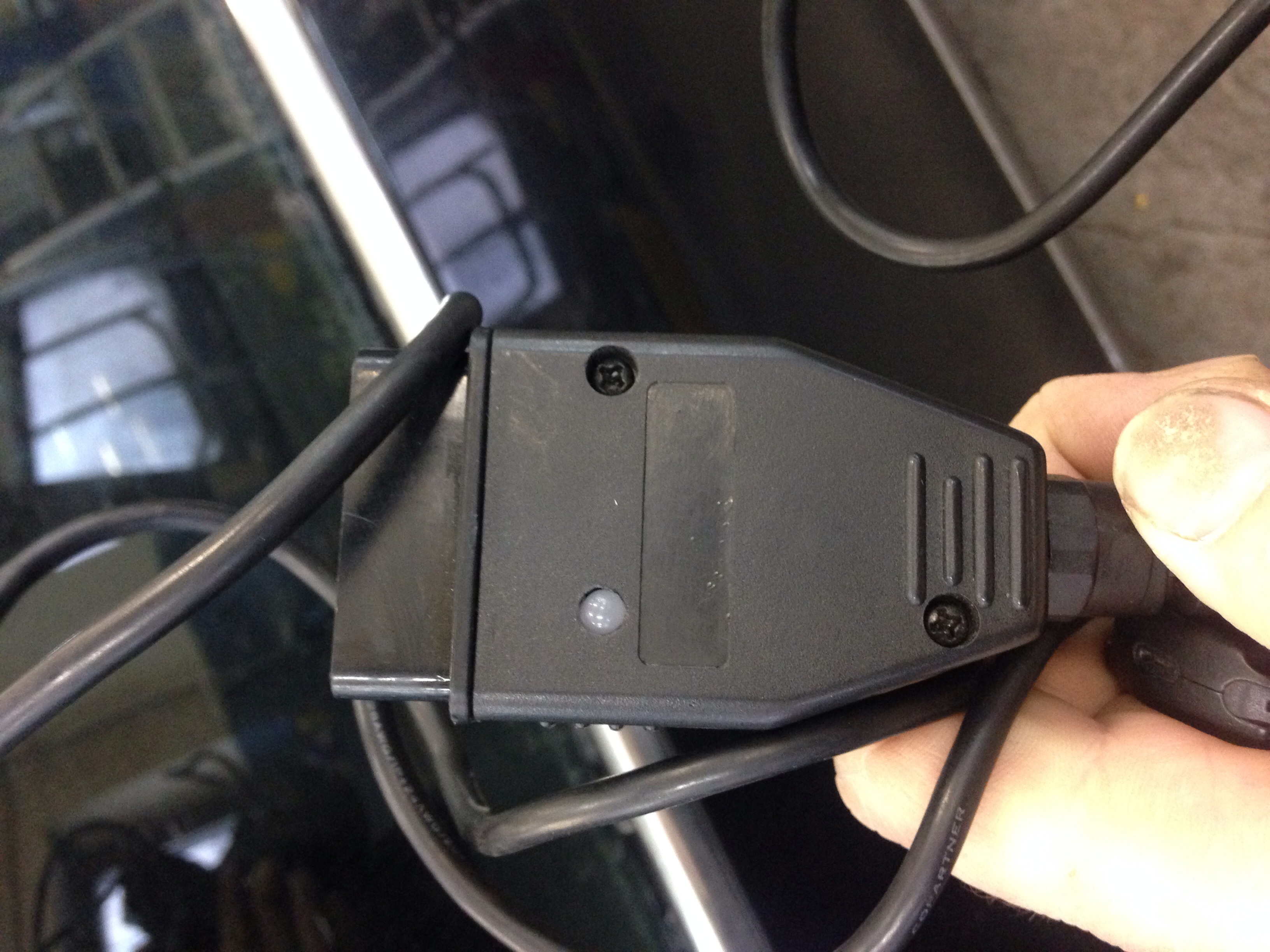

Что за шнурок, где брал?
Re: Подключить mp3 к магнитоле
Сообщение X13 » 22 фев 2014, 09:51
Шнурок взял у друга
X13
Сообщения: 9
Зарегистрирован: 19 фев 2014, 23:46
Сообщение RoToR696 » 22 фев 2014, 10:38
Хреновый шнурок походу

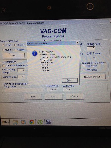

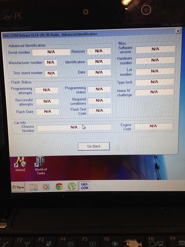

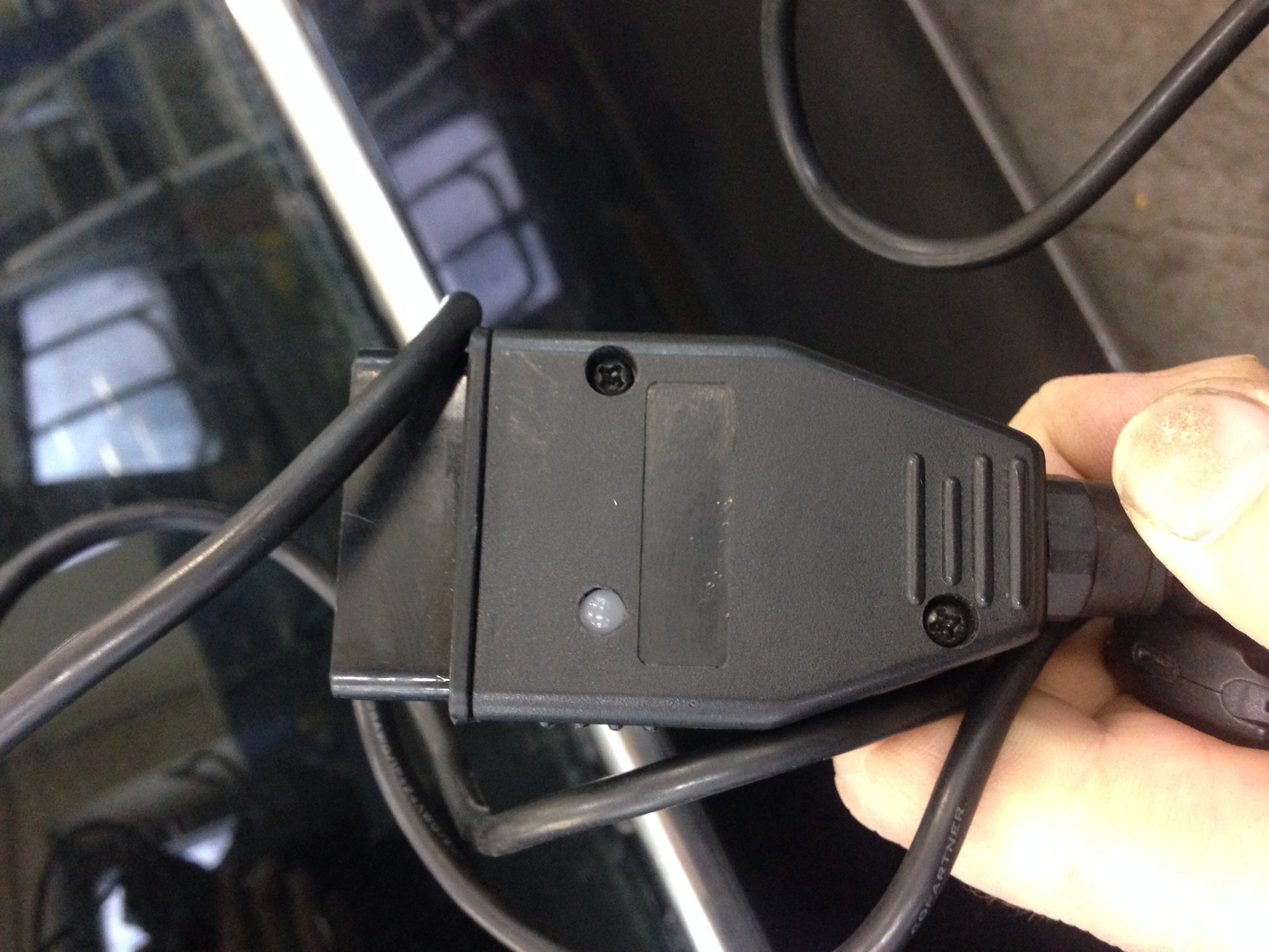

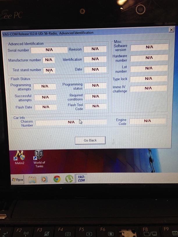

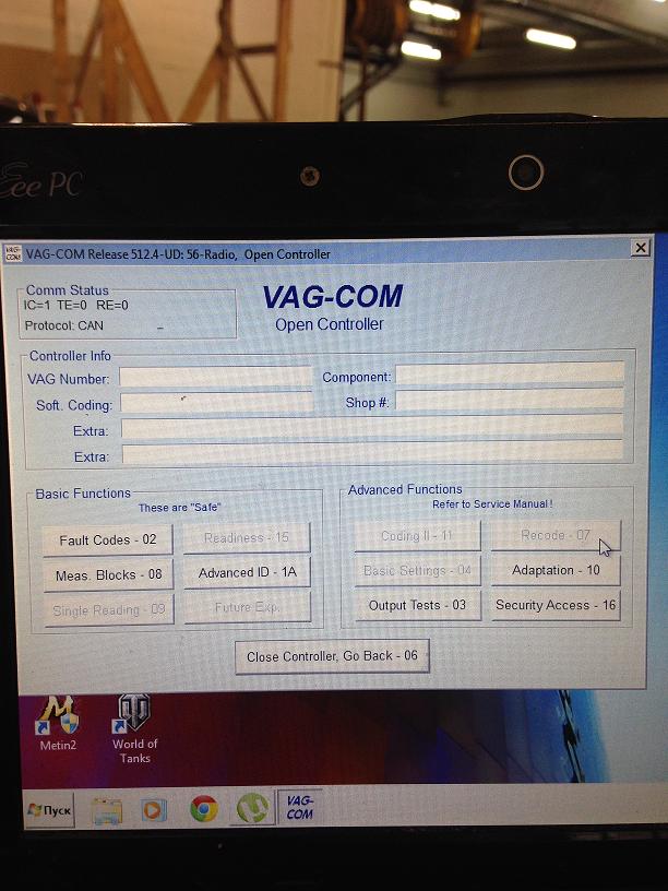

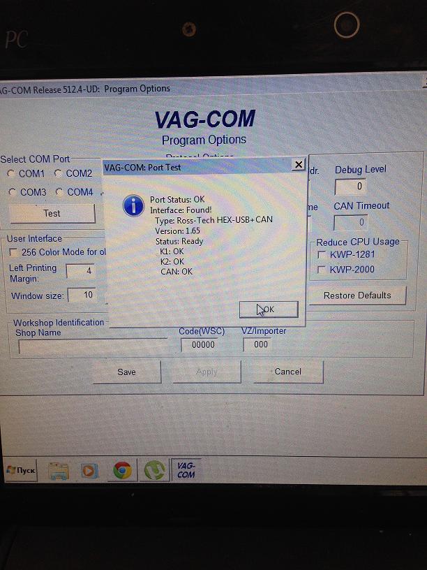

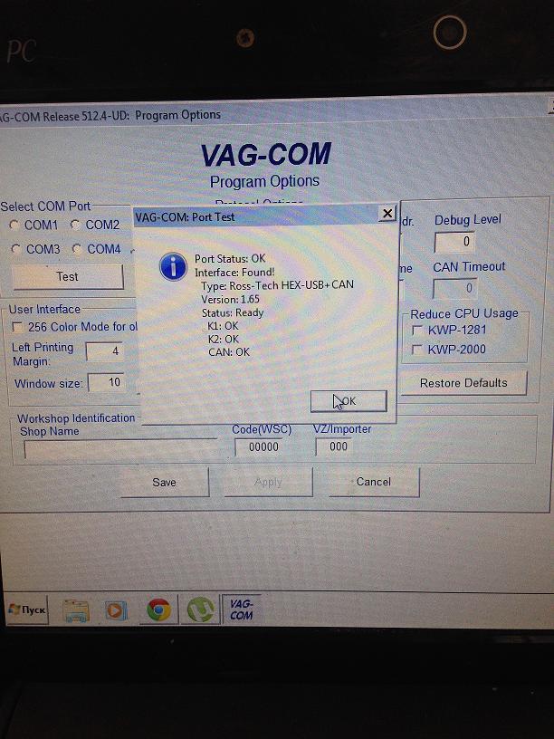

Сообщение X13 » 22 фев 2014, 11:13
Шнурок хороший. Я перекодировал вчера другие блоки, сделал "очки" на задних фонарях, закрытие стекол при разовом нажатии на брелок - все без проблем. Но как только хочу перекодировать магнитолу - ничего не получается.
Прилагаю фотоотчет.
Сообщение X13 » 22 фев 2014, 12:17
В fault codes нашел код ошибки 01042 - это как-то поможет понять проблему?
